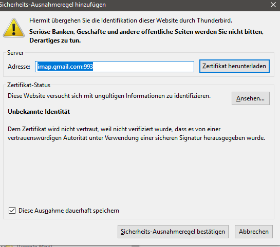

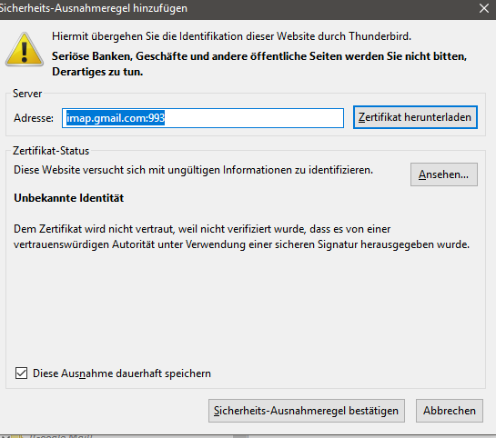

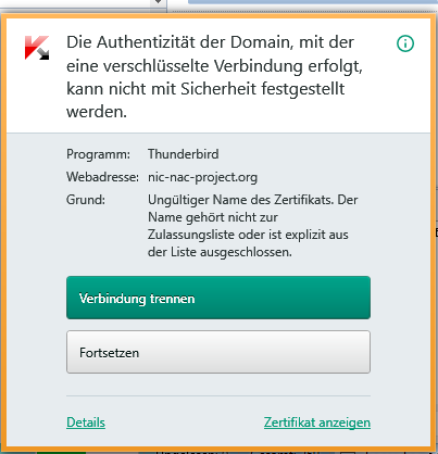

    seit einiger Zeit bekomme ich von Kaspersky die Meldung über ein ungültiges Zertifikat, (siehe Bild), ebenfalls erscheint von Thunderbird die Meldung über das Hinzufügen einer Sicherheitsausnahmeregel bzw. die Warnung über ein Zertifikatsproblem (siehe Bild), ich bin hier leider völlig ratlos...wer kann helfen..?

    deaktiviere in Kaspersky die Überwachung verschlüsselter Mails. Die Verbindung zwischen Mailserver (bei dir Google) und Mailclient (Thunderbird) läuft verschlüsselt ab und Kaspersky knackt diese Verschlüsslung und drängt sich dazwischen. Technisch ist das ein sog. "man in the middle"-Angriff und Thunderbird merkt das und warnt dich.
    Drachen
    vielen Dank für den Tipp, bei mir hat das mit Kasperky Internet Suite 17.0.0.611 (g) und Thunderbird-Version 52.3.0 sofort geklappt.
    Da bei Kaspersky mit meiner Version dann aber wohl allgemein die Untersuchung des Mailverkehrs unterbunden wird, habe ich einfach mal die aktuellste Thunderbird beta-Version 56.0b3 (32-Bit) installiert, und siehe da: damit lässt sich der Mailverkehr wieder ohne Fehlermeldung überwachen.
