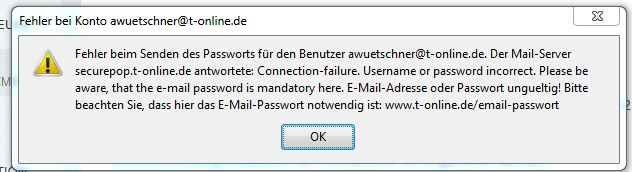

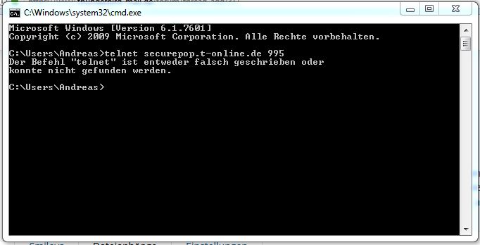

    Hier können Sie Ihren Text schreiben: Seit einer Woche (nach Rückkehr aus dem Urlaub und während des Urlaubs Thunderbird nur 1x verwendet) kann ich weder mails senden noch abrufen. Es kommt immer die Meldung: Fehler beim senden des Passworts... (siehe Anhang). Ich habe lt. Hilfeseite das Passwort gelöscht und versucht neu einzugeben, aber ohne Erfolg. Auch ist, wie schon in anderen Beiträgen beschrieben, an der mail-adresse das Schloß eingeblendet. Die Vorgenehsweise mit Telnet funktioniert um Übrigen auch nicht. Wer kann mir helfen? Vielen Dank im Voraus.

    ...kann ich weder mails senden noch abrufen. Es kommt immer die Meldung: Fehler beim senden des Passworts...
    Diese Fehlermeldung ist in der Regal auch zutreffend. Überprüfe auf https://email.t-online.de/
    dein E-Mail-Passwort (das ist normalerweise nicht das gleiche, mit dem du dich dort anmeldest).
    Weil man Telnet erst aktivieren muß. Einfach mal die Suchmaschine deines Vertrauens mit "telnet aktivieren windows"
    füttern.

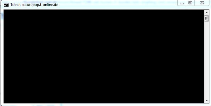

    so, das habe ich gemacht. Das Er gebnis sieht so aus wie im Anhang, nämlich schwarz.
    Gruß Andi

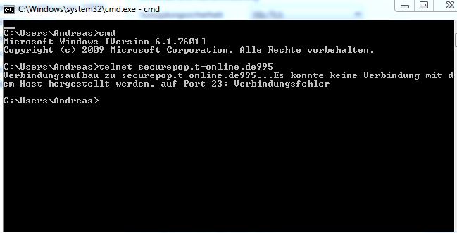

    ich habe es nochmal probiert mit anderer Schreibweise (beim ersten Versuch war ein Leerschritt zwischen emial und 995) und folgendem Ergebnis:
      • 38,6 kB
      • 649 × 331

    995 darf meines Wissens nicht direkter hinter de stehen, dazwischen fehlt ein Doppelpunkt. Insofern wäre erklärbar, dass dein eingetippter Servername nicht erreichbar ist, wenn der Name einen Tippfehler beinhaltet und dadurch eh falsch ist.

    Ein Leerzeichen, kein Doppelpunkt!
    Und ein schwarzes Fenster ist immerhin etwas. Anderenfalls käme eine Fehlermeldung wie bei der falschen Schreibweise ohne Leerzeichen.
    Da zu Port 995 nur eine verschlüsselte Verbindung möglich ist, kann man eben nicht wie "früher" (wie wahrscheinlich auch in der Telnet-Anleitung beschrieben), weitere Befehle eingeben.
    Unter Linux bekommt man wenigsten noch eine Antwort vom Server:
    ~ $ telnet securepop.t-online.de 995
    Trying 194.25.134.46...
    Connected to sfwdallmx.t-online.de.
    Escape character is '^]'.
    Connection closed by foreign host.
    ...unter Windows nicht.
    Also kurz und gut, der Server ist erreichbar, weiter siehe oben, E-Mail-Passwort überprüfen.

    Entscheidend ist, dass es bei T-Online halt alle möglichen Logins gibt. Für den Zugriff auf das Postfach mit einem (fremden) E-Mail-Programm braucht man ein E-Mail-Passwort.

    ja das mit den Passwörtern bei T-Online ist nicht so einfach. Keine Ahnung weshalb das überhaupt passiert ist aber jetzt endlich läuft's wieder. Danke an alle Helfer.
