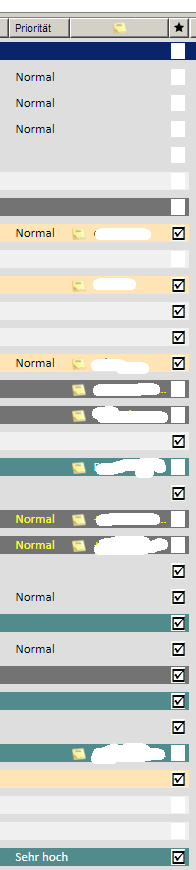

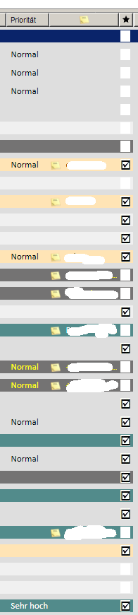

    P.s.:
    Als Gimmick hab ich mir an Stelle des Sterns (flaggedCol) ein "Hakenfeld" eingebaut.
    Soll mir die grafische Übersicht für die unbearbeiteten und bearbeiteten E-Mails erleichtern.
    Funktioniert prima. Siehe angehängten Screenshot.
    Wen es interessiert, hier der verwendete userChrome.css Codeschnipsel für z.B. den Mail-Eingangsordner (#threadTree):
    /* Unerledigt-Kasten: leer*/
    treechildren::-moz-tree-image(flaggedCol) {
    list-style-image: url(Hakenkasten-weiß-leer.png) !important;
    /* Erledigt-Kasten: angehakt*/
    treechildren::-moz-tree-image(flaggedCol, flagged) {
    list-style-image: url(Hakenkasten-angehakt.png) !important;
    Die kleinen Grafiken muss man sich natürlich anlegen (irgendwo rauskopieren: z. B. aus der Zeichentabelle > Wingdings > Bildbearbeitungsprogramm) und in der userChrome.css speichern. Ich habe, als Basis-Grafik, den angehakten Kasten gespeichert und davon eine "überbelichtete Kopie" (damit also den Rahmen u. den Haken wegbelichtet) als zweite Grafik gespeichert. Beide haben dann lt. Explorer auch nur 1 kb. Auch haben somit beide die selben Größenmaße und wechseln durch KLICK die "appearance". Natürlich könnte man, für die "unerledigt-Grafik" den Rahmen des Kastens auch lassen und nur den Haken raus retouchieren...
    Das ganze könnte man auch noch perfektionieren, wenn man im Spalten-Header den Stern duch den Hakenkasten ersetzt. Vielleicht hat ja jemand Lust den Code dazu auch hier zu posten (?).
    Soweit macht es jedenfalls nun den Eindruck einer ausfüllbaren Zelle, wie in einer Tabellenkalkulation!
    FREUDE!
