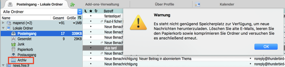

    Ich habe es eben mal in einem meiner Test-Profil (mit globalem Posteingang) versucht und habe beim Archivieren einer Nachricht mittels der Taste A die gleiche Warnung ausgelöst, wobei ein (bei mir unter macOS blauer) generischer Ordner "Archiv" erstellt wurde:
    Die Warnung kommt immer, wenn ein generischer Ordner "Archiv" zum Speichern von archivierten Nachrichten erstellt wurde anstelle des Thunderbird-Systemordners "Archiv", wobei das Problem überhaupt nichts mit fehlendem Speicherplatz zu tun hat.

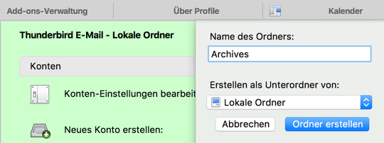

    In diesem Fall muss dieser generische Ordner wieder gelöscht werden und danach über einen Rechts-Klick (auf "Lokale Ordner") > Neuer Ordner ein neuer Ordner "Archives" erstellt werden:

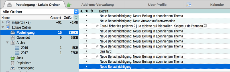

    NAch dem Klick auf "Ordner erstellen" wird sofort der System-Ordner "Archiv" unter den Lokalen Ordnern angezeigt.
    Er ist auch sofort funktionell für das Archivieren:
