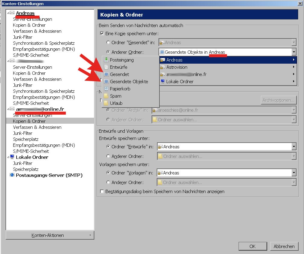

    Bei free.fr habe ich für gesendete E-Mails denselben Ordner für angegeben (ja, beim Anbieter Host Europe). Aber Thunderbird erzeugt mir dort einen Ordner "gesendet" und legt die verschickten E-Mails dort hinein. Ich habe bei den Einstellungen für Ausgangskopien bei diesem Benutzerkonto "Gesendete Objekte" ausgewählt. Trotzdem kommen die Ausgangskopien in "Gesendet".

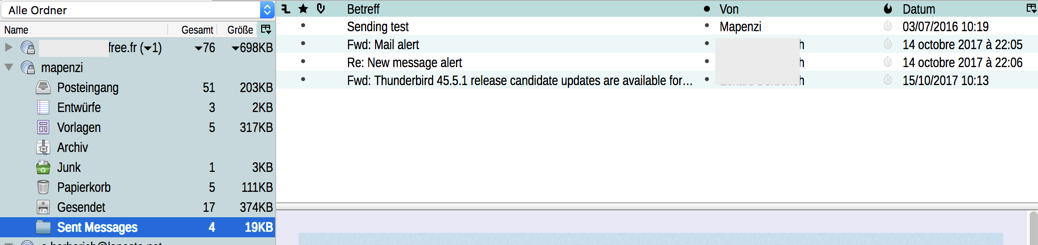

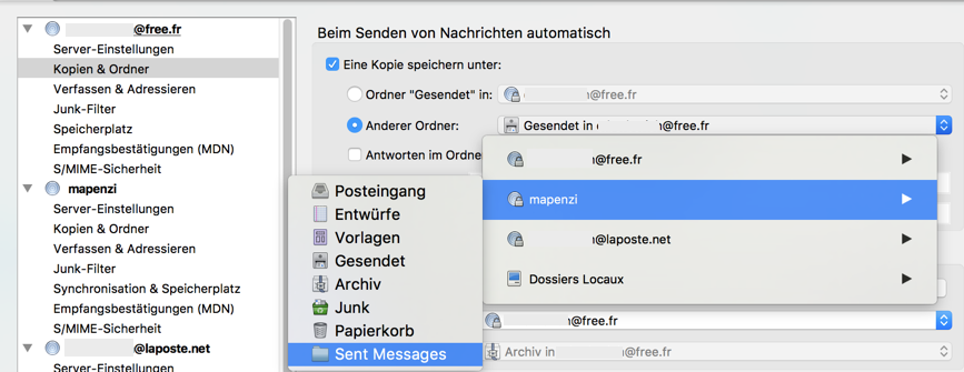

    In meinem Test habe ich allerdings in einem POP-Konto bei Free (free.fr) den Standardordner "Gesendet" des Kontos durch "Anderer Ordner > mapenzi > Sent Messages ersetzt, wobei das Konto mapenzi als IMAP-Konto ebenfalls von free.fr beherbergt wird.
    Die von diesem POP-Konto gesendeten Mails wurden danach problemlos im Ordner "Sent Messages" des IMAP-Kontos gespeichert.
    Wenn ich den selben Test mit einem anderen POP-Konto durchführe, das von laposte.net beherbergt wird, werden auch hier die vom POP-Konto gesendeten Mails im IMAP-Konto gespeichert.

    • POP-Konto bei Web.de; Kopie der gesendeten Mails soll in "Anderer Ordner" >> "Gesendet" bei Hosteurope gespeichert werden.
    • IMAP-Konto bei Hosteurope
    Als Web.de-Absender eine Mail verfasst und gesendet. Die Kopie wird korrekt in dem definierten Ordner bei Hosteurope gespeichert und auch "hoch-synchronisiert". Es wurde dabei auch kein überflüssiger Ordner "Gesendet" im Web.de-POP-Konto erstellt.

    Das kannst du aber problemlos in Thunderbird unter Extras > Konteneinstellungen > "Kopien & Ordner" machen, indem du dort "anderer Ordner" auswählst und den gewünschten Pfad wählst.

  • Das kannst du aber problemlos in Thunderbird unter Extras > Konteneinstellungen > "Kopien & Ordner" machen, indem du dort "anderer Ordner" auswählst und den gewünschten Pfad wählst.
    Das hat er ja gemacht (siehe erster Screenshot). Nur leider versagt es scheinbar bei ihm.

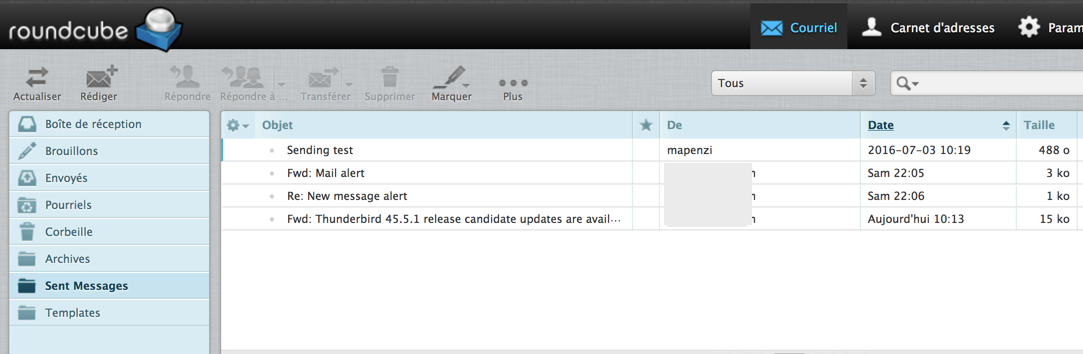

    Liegt es daran, dass das IMAP-Konto bei mir außer einem Ordner "Sent" (= "Gesendet") noch einen Ordner "Sent Messages" hat und nicht etwa "Gesendete Objekte" (vermutlich = "Sent Items") ?
    Die in meinem Test von zwei POP-Konten gesendeten Mails sind im Ordner "Sent Messages" des IMAP-Kontos abgelegt worden.
    Hier das Konto in TB
    und hier im Webmail
