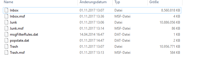

    Hallo Ich habe das Problem das ich in TB Mails lösche (Posteingang, Junk, Papierkorb) und die Mails auch verschwinden aber unter appdata/roaming
    mehrer Ordner zum passendem Konto (Posteingang, Junk, Papierkorb) über 10 GB groß sind und nur wachsen, aber beim löschen nicht schrumpfen.:wall:

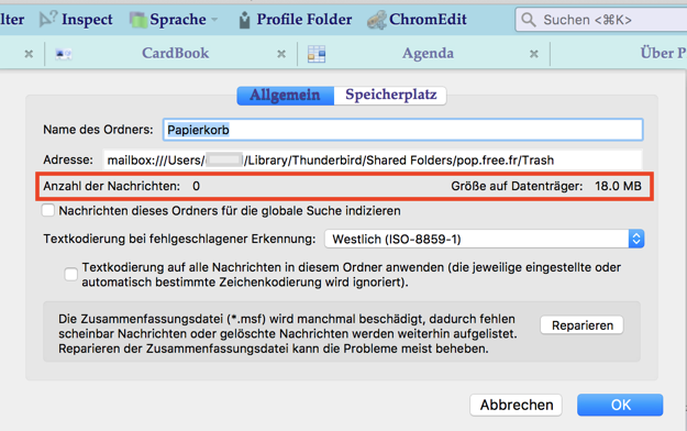

    die Größe von Ordnern kann man sich in Thunderbird anzeigen lassen:
    Überprüfe die Größe des Posteingangs auf dem Datenträger:
    Rechtsklick auf den Ordner, dann > Eigenschaften > Allgemein > "Größe auf Datenträger"
    Dort kann man ablesen, wie groß der Ordner ist mit wie vielen Mails. Die Anzahl der Mails ist aber in diesem Fall uninteressant.

    Wenn ich mir mit Rechtsklick den Trashordner in TB anzeigen lasse dann steht da 0 Mails 10Gb belegt? das macht doch gar keinen Sinn!
    Doch, das macht Sinn!!
    Nur die beiden Ordner Papierkorb und Junk werden automatisch komprimiert , wenn man das Rechtsklick-Menü > "Papierkorb leeren" bzw. "Junk löschen" benutzt.

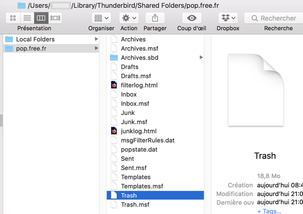

    Offensichtlich leerst du nie den Papierkorb über das Menü "Datei" > "Papierkorb leeren", sondern du löschst die Nachrichten, die in den Papierkorb verschoben wurden, dort (im Papierkorb) direkt einzeln oder in Paketen. Wenn du den Papierkorb danach aber nie komprimierst, bleiben die gelöschten Mails weiterhin in der Datei "Trash" gespeichert (siehe meinen screen shot unten). Daher der irrsinnig große Wert von 10 GB. Das gleiche gilt für deinen Ordner Junk und für den Posteingang.
