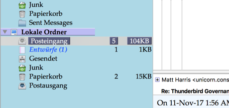

    Wenn mehrere POP-Konten über den sogenannten "globalen Posteingang" in den Lokalen Ordnern zusammengefasst wurden, dann benutzen all diese Konten auch den globalen Papierkorb in den Lokalen Ordnern.

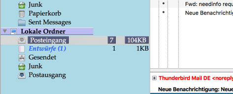

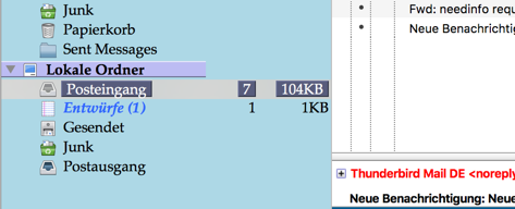

    Für einen Test habe ich in einem meiner Profile die Dateien Trash und Trash.msf im Ordner "Local Folders" entfernt. Das POP-Konto dieses Profils benutzt den globalen Posteingang. Nach Neustart von TB in diesem Profil fehlt unter den Lokalen Ordnern der Papierkorb, und Mails lassen sich nicht mehr löschen:

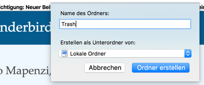

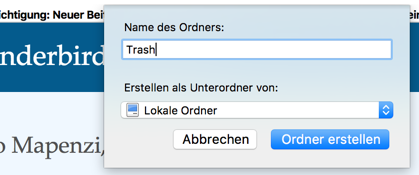

    Jetzt mache ich einen R-Klick (auf Lokale Ordner) > Neuer Ordner und benenne den neuen Ordner Trash :

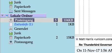

    Nach dem Klick auf "Ordner erstellen" erscheint sofort ein Ordner "Papierkorb" mit dem typischen Symbol unter den Lokalen Ordnern, und dieser neue Papierkorb ist auch funktionell:
