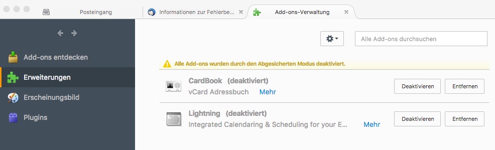

    So, nun habe ich TB im abgesicherten Modus gestartet und alle Adressen werden angezeigt und auch bei der Eingabe im "An"-Feld automatisch ergänzt. Bin erleichtert.
    Was kann ich nun tun, um das auch im normalen Modus zu haben? Da ich nicht weiß, was ein Add-on ist, weiß ich nicht wo ich da Try and Error machen kann. Habe aber einen Screenshot von meinen TB Add-Ons hinzugefügt. Ich glaube dies CardBook brauche ich gar nicht. Lightning wohl schon, weil ich den Kalender mit anderen auf Ihren KalenderApps teilen möchte ... .
    Danke!
    Add-ons ist der allgemeine Oberbegriff für Themen (Erscheinungsbilder), Erweiterungen, Wörterbücher und Sprachpakete. Sie sind in den verschiedenen Kategorien der "Add-ons-Verwaltung" (Extras > Add-ons) zu finden.
    Wie ich sehe hast die beiden bei dir installierten Erweiterungen ja schon gefunden.
    Ich tippe mal auf CardBook - oder vielmehr eine bestimmte Einstellung in CardBook - als Ursache für das Problem der nicht angezeigten E-Mailadressen und der nicht funktionierenden Adress-Autovervollständigung.
    Die aktuelle Version 25.4 von CardBook funktioniert bei mir unter Sierra ausgezeichnet - bei einigen Vorversionen gab es mal kleinere Bugs, die von Philippe immer sofort korrigiert wurden.
    Wenn du CardBook nicht brauchst oder bislang nicht benutzt, dann deaktiviere es doch einfach.

    Zitat von Bauer
    die Ursache war tatsächlich Lightening
    Das überrascht mich nun wirklich, dass Lightning die Ursache gewesen sein sollte.
    Die Adress-Autovervollständigung funktioniert nämlich bei mir unter Sierra trotz aktivierten Lightning und CardBook ausgezeichnet.
    Wenn du allerdings CardBook nur installiert, aber kein Adressbuch in CardBook importiert hast, und außerdem in den CardBook-Einstellungen > Allgemein > Integration in Thunderbird ein Haken gesetzt ist bei "Einzige Quelle für Kontakte", dann passiert genau was du in deinem ersten Beitrag beschrieben hast.
