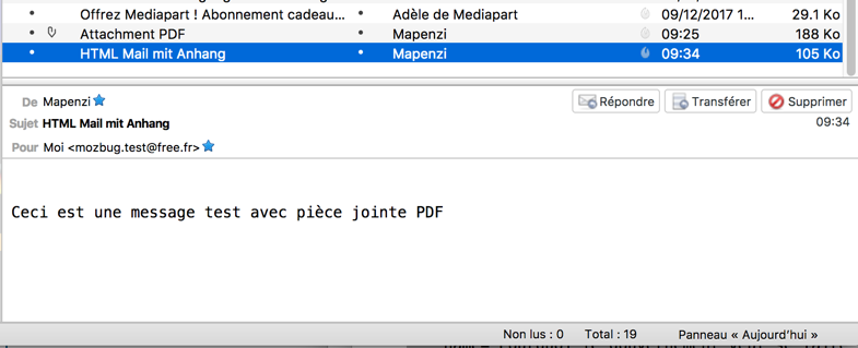

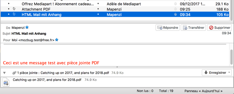

    Zitat von manode
    das passiert häufiger, wenn ich bestimmte dateitypen von apple-usern bekomme.
    Das Problem tritt nur auf bei Anhängen auf, die vom Apple "Mail" Programm verschickt werden, und auch nur dann, wenn der Sender HTML bzw Rich Text verwendet.
    Ich habe es eben auf meinem Mac reproduzieren können, indem ich Testmails mit PDF Anhängen mit Apple Mail an mich selber verschickt und mit Thunderbird empfangen habe.
    Zunächst hatte ich Rein-Text in "Mail" benutzt (Betreff "Attachment PDF") und konnte den PDF Anhang in Thunderbird problemlos empfangen und speichern, unabhängig von der Einstellung "Reiner Text" oder "HTML" im Menü Ansicht .
    Erst als ich in "Mail" einen formatierten Text benutzte (Betreff "HTML Mail mit Anhang"), wurde der PDF-Anhang in Thunderbird nicht mehr angezeigt, wenn die Ansicht auf "Reiner Text" stand. Kein Problem dagegen bei der Ansicht "Original HTML" oder "Vereinfachtes HTML".
    Hier zunächst Ansicht > Nachrichteninhalt > Reiner Text:
    Und nun Ansicht > Nachrichteninhalt > Original HTML:

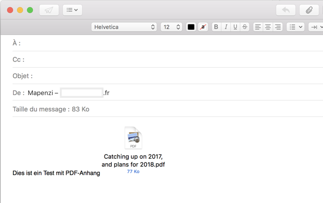

    Hier noch ein Screenshot mit der Ansicht eines Verfassen-Fensters von Apple Mail, in dem ein PDF-Anhang eingefügt wurde:
    Es bleibt also offen, ob es sich hierbei um einen Bug von Apple Mail oder Thunderbird handelt.
