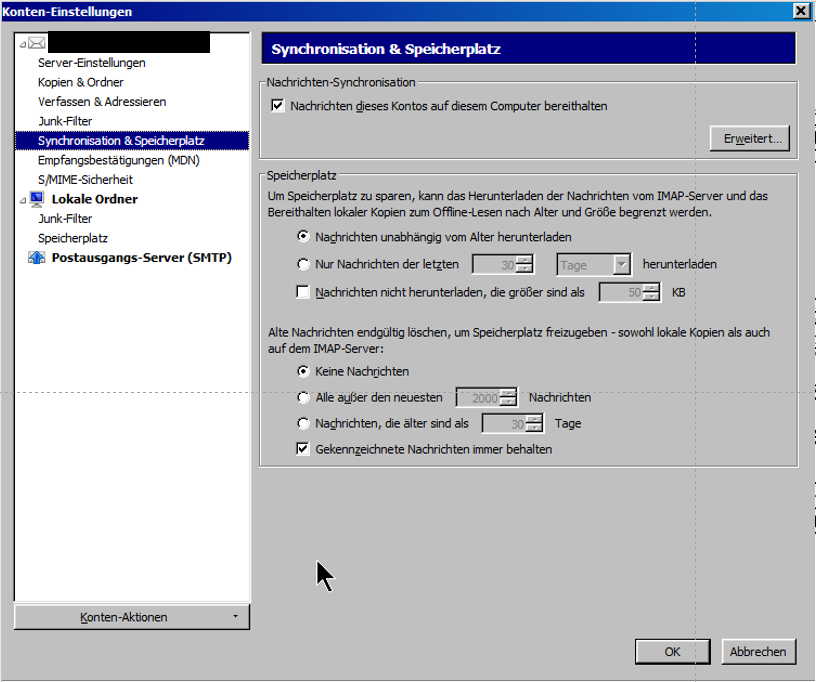

    Hallo slengfe,
    danke für Deine schnelle Antwort.
    Aber, ich glaube ich bin zu dumm, um die Einstellmöglichkeiten zu verstehen.
    Anbei das Screenshot meiner Einstellungen.
    Mein Ziel ist, dass die E-Mails auf dem t-online Server gelöscht werden, sobald sie in Thunderbird angekommen sind. Aber in Thunderbird sollen die E-Mails so lange bleiben, bis ich Sie lösche, oder archiviere.
    Apropos archivieren: Kann die Einstellung so angepasst werden, dass das Archiv nur auf meinem lokalen Rechner und nicht auf dem t-online Server liegt?
    Kurt

    Quote from Kurt Knittel
    Kontenart (POP / IMAP): vermutlich POP
    überprüfe bitte obige Angabe. Du dürftest ein IMAP-Konto haben.

    Hallo Kurt,
    Was muss ich denn aktivieren, oder deaktivieren, damit das geschiet, was ich beschreiben habe?
    da ist mit IMAP nichts zu machen. Das IMAP-Protokoll basiert ja gerade darauf, dass in TB ein Spiegelbild des Servers zu sehen ist. Alles was Du auf dem einen änderst, änderst Du auch auf dem anderen.
    Ja, Du kannst in den Kontoeinstellungen unter Kopien & Ordner einen lokalen Ordner angeben (oder einen TB-Ordner, den Du nicht abonnierst) und die Mails dort archivieren. Für solche Fälle gibt es den Lokalen Ordner ganz unten in der Kontenliste. Und wenn Du sie dort archiviert hast, dann verschwinden sie auch vom t-online-Server.
