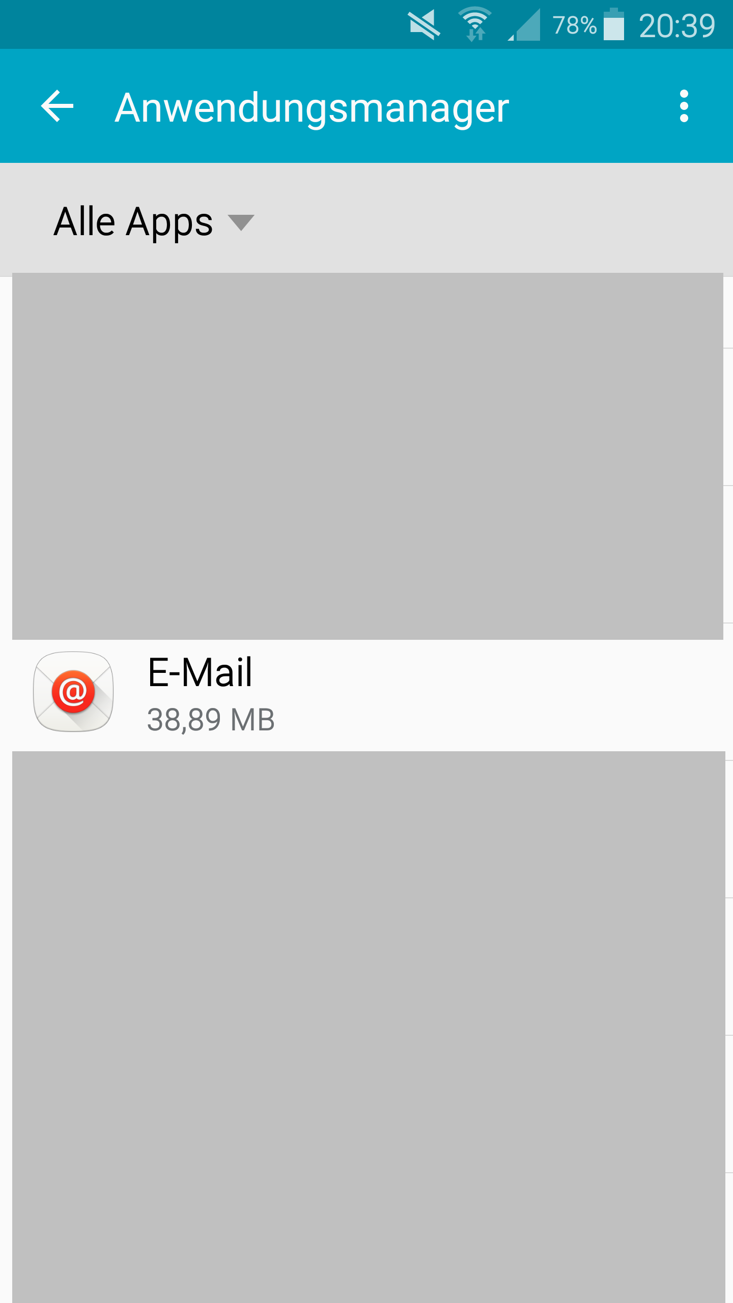

    Ich habe am Handy eine App ? "E-Mail", die aber im Anwendungsmanager nicht vorkommt.
    Es ist ein weißer Briefumschlag mit rotem at-Zeichen drin...
    Weiß nicht mehr genau wie ich es eingerichtet habe, als Konto wird meine Adresse beim Provider easyname.at angezeigt. Am PC und am Notebook habe ich Thunderbird installiert, sehe auf beiden Geräten und am Handy alle meine TB-Ordner !?!? D.h. ich könnte glauben, dass das TB ist !
    Was für eine Handy-App habe ich da? Ich habe jedenfalls NICHTS gekauft...

    323
    6.061
    • 23. April 2018 um 20:49
    Hallo aries13,
    wenn es diese App ist, ...
    ... dann hast Du wahrscheinlich einen Schlaufernsprecher von Samsung. Das ist deren "Haus eigenes" E-Mail-Programm für deren Schlaufernsprecher.
