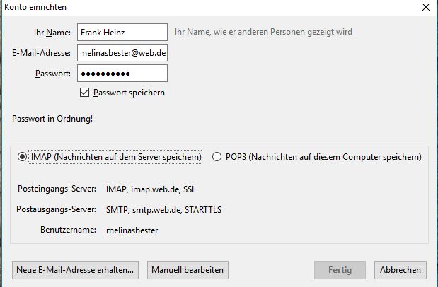

    Der Link mit dem GData support hat schon mal weitergeholfen. Die Fehlermeldung bzgl. des Zertifikates kommt nicht mehr, und auch das Paßwort wird als richtig erkannt. Wenn ich dann aber auf fertig klicke wird der Button inaktiv und es geht nicht weiter (siehe Anhang Screenshot)
    • 29. Mai 2018 um 16:52
    Du könntest versuchen, ob es weitergeht, wenn Du auf Manuell bearbeiten klickst. Du brauchst da ja nichts verändern.

    • 30. Mai 2018 um 16:53
    War ein Versuch wert, zuerst war es genauso, also fertig Button inaktiv und dann nichts mehr. Dann kam die Meldung "Posteingangsserver wird bereits verwendet" :/
