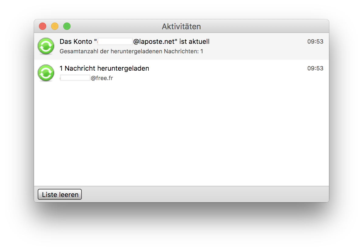

    • 12. Juni 2018 um 15:41
    Zitat von huste511
    "Aktivitäten" habe ich schon gefunden, da ich nichts aussagegräftiges drin.
    Im Fenster "Aktivitäten" sollte zumindest die Zahl der jeweils neu herunter geladenen Mails der verschiedenen Konten angezeigt werden:
    Es kann natürlich vorkommen, dass das Synchronisieren von IMAP-Konten oder auch das Herunterladen von Mails mit großen Anhângen etwas Zeit in Anspruch nimmt.
