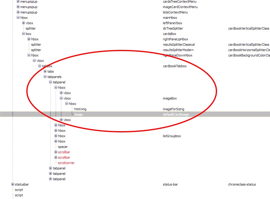

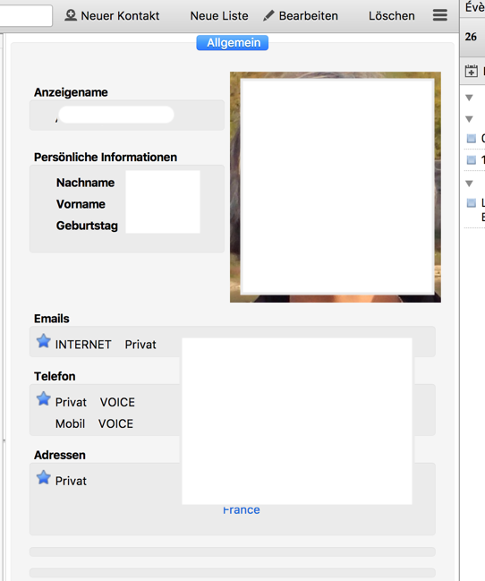

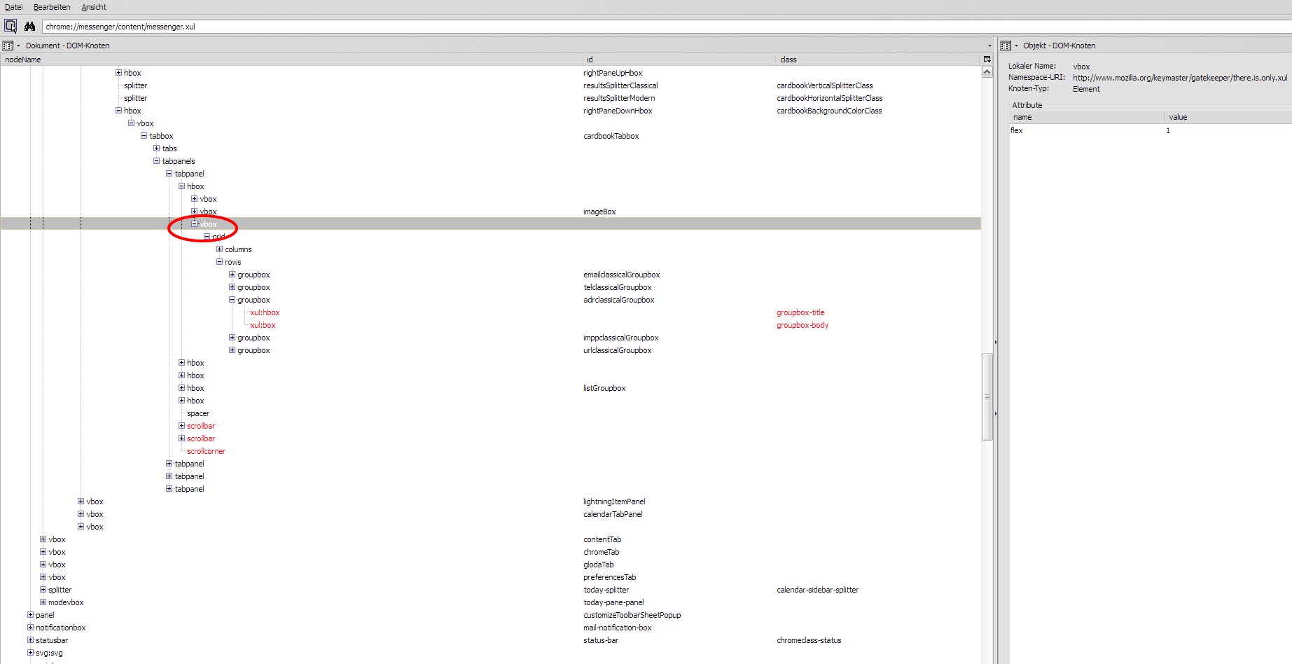

    ich würde gerne wissen ob und wie es möglich wäre die folgende vbox weloche im Screenshot eingekreist ist per userChrome anzusprechen? Ich finde allerdings keinerlei Anhaltspunkte, wie ich diese per CSS ansprechen kann, ohne das z.B. andere vbox-Elemente mit angesprochen werden. Ich möchte das Addon CardBook optisch etwas an meine Bedürfnisse anpassen allerdings dürfte das auch eine generelle Frage sein.
    Kann mir da jemand weiterhelfen?

    • 25. Juni 2018 um 00:12
    die von dir gekennzeichnete vbox kann man nicht direkt per CSS ansprechen, es gibt deren zu viele.
    Du kannst aber bestimmte Elemente innerhalb dieser vbox ansprechen, aber das hast du nicht genauer beschrieben.
    Wenn ich mein CardBook-Tab öffne und die von dir markierte vbox blinken lasse, wird der folgende Kasten rot umrandet:
    Es handelt sich um das rechte Feld einer Kontaktkarte mit E-Mail, Telefon und Adresse bzw. URL.

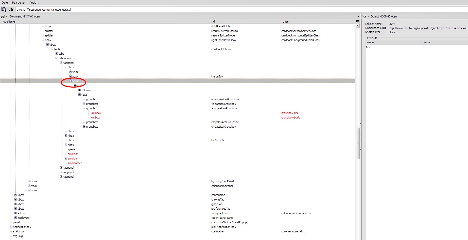

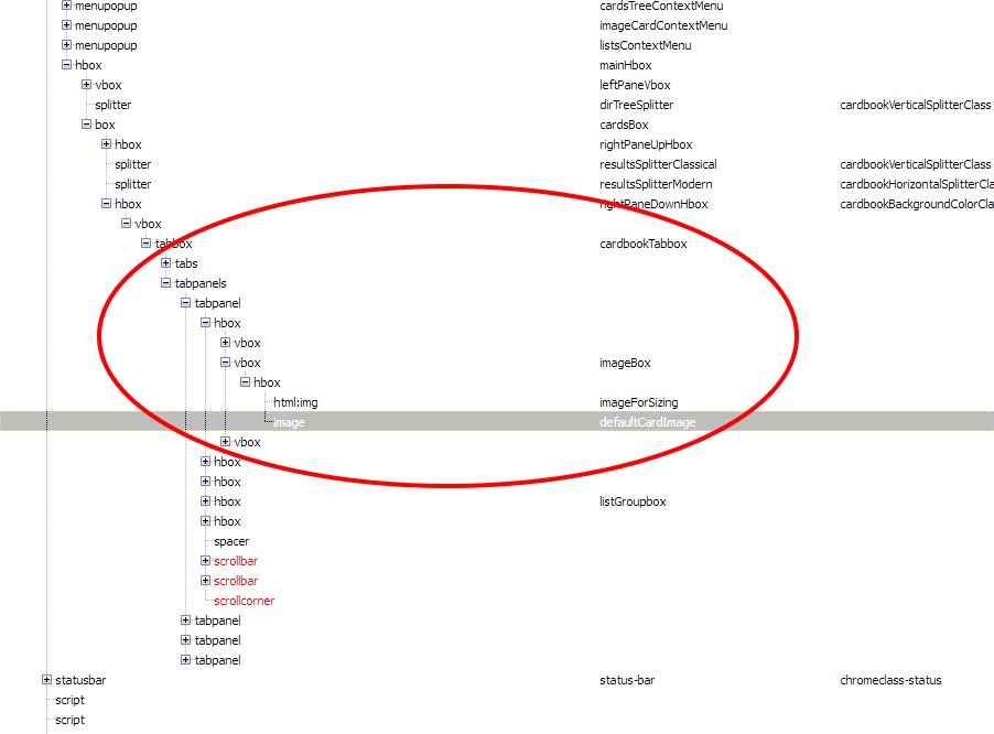

    • 25. Juni 2018 um 21:58

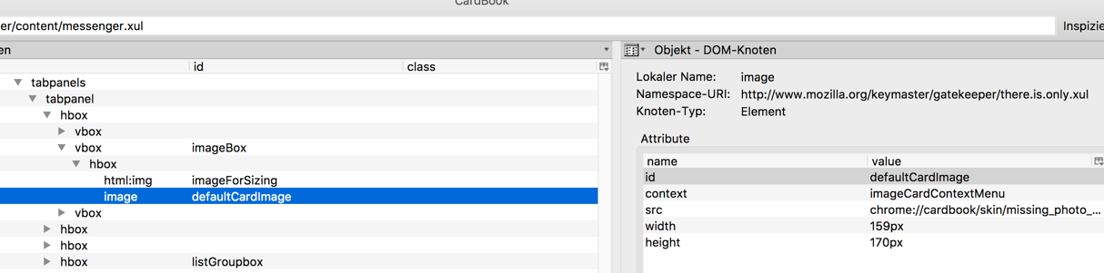

    ChaosRacer: Zeig mir in der Struktur mal wo das Foto "sitzt".

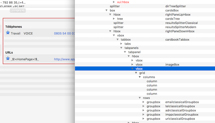

    • 25. Juni 2018 um 22:02
    Zitat von Thunder
    Vielleicht hilft Dir diese Regel:
    Ich habe sie getestet. Bei mir wirkt sie nur in der klassischen Ansicht von CardBook, nicht in der 3-Spalten-Ansicht.
    1.121
    12.542

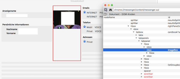

    • 25. Juni 2018 um 22:09
    Hier in der klassischen Ansicht :

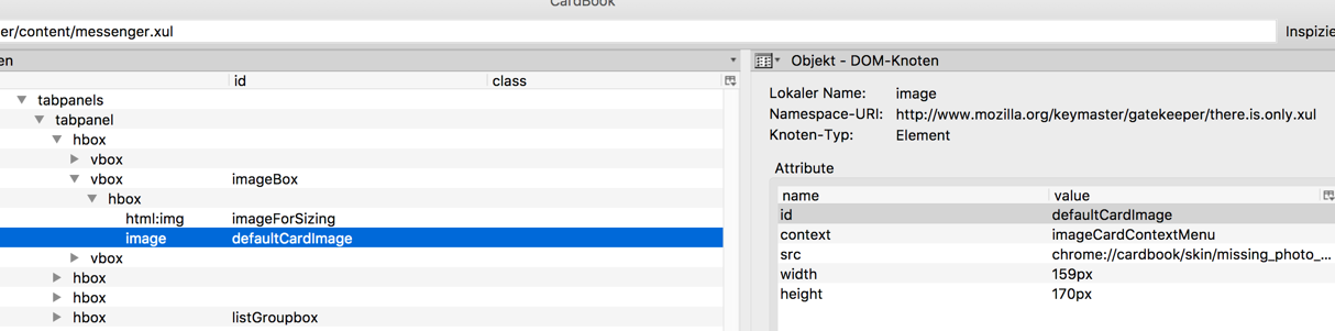

    Thunder:
    anbei ein Screenshot der entsprechenden Struktur. Gibt es eigentlich auch einen komfortableren Weg Änderungen in der userChrome sichtbar zu machen ohne Thunderbird immer wieder zu schliessen und neu zu öffnen?

    7.329
    • 25. Juni 2018 um 22:15
    Man kann das CSS direkt mit/in den Entwickler-Tools bearbeiten. Bin gerade nicht sicher, ob die in der 52.8.0 drin sind. In der 60er-Beta sind die halt drin und funktionieren seit Beta-8 auch wieder:
    Menü Extras > Entwickler-Werkzeuge > Entwickler-Werkzeugkasten. Es öffnet sich dann (nicht ganz ersichtlich) im Hintergrund ein Dialog, der um Erlaubnis fragt, was man bestätigen muss. Dann kannst Du im 2. Fenster den "Inspektor" benutzen und dort direkt die "Regeln" (also das CSS) probeweise bearbeiten. Mit "+" kann man dort zusätzliche eigene CSS-Regeln einfügen.

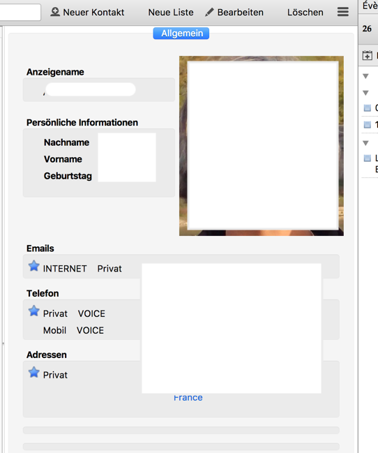

    • 26. Juni 2018 um 21:26
    Ich habe eben mal einen Code in dieser Art getestet:
    #defaultCardImage {
    min-height: 258px !important;
    min-width: 236px !important; }
    Das funktioniert bei mir :
    Man muss die Höhe und Breite in Pixel des Fotos kennen und dann mit einem Multiplikator bearbeiten, damit die Harmonie zwischen Höhe und Breite erhalten bleibt. Der Multiplikator kann größer oder kleiner sein je nach der Originalgröße der Fotos, z. B. 1.2 oder 0.85.
    Das funktioniert natürlich nur, wenn alle verwendeten Fotos ungefähr die selben Dimensionen bzw. das selbe Verhältnis von Höhe zu Breite haben.

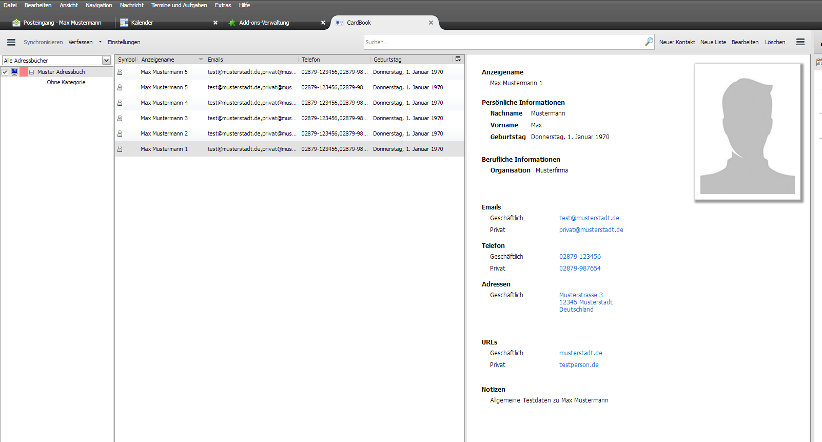

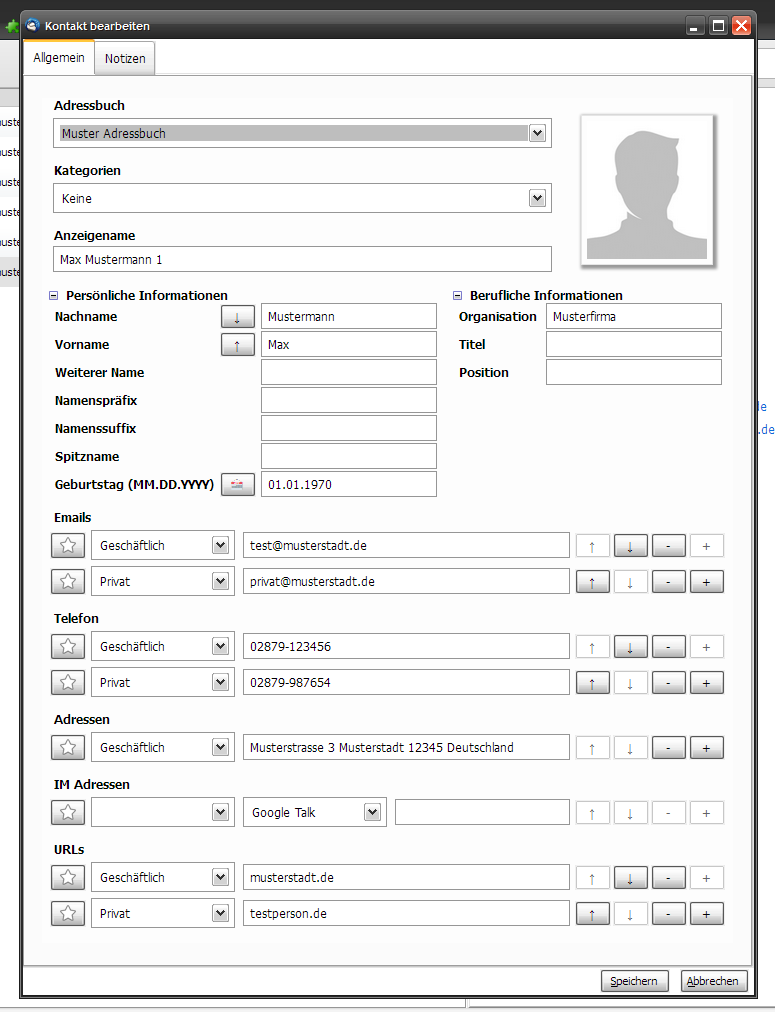

    • 4. Juli 2018 um 19:28
    ich denke ich habe jetzt eine ganz praktikable Lösung gefunden. Mein fertiger Code falls jemand daran Interesse hat:
    /* Addon-Cardbook: Kontakt-Tabs ausblenden */
    #cardbookTabbox tabs {
    display: none !important;
    /* Addon-Cardbook: Kontakt bearbeiten */
    #mainEditionBox textbox,
    #mainEditionBox menulist {
    padding: 5px !important;
    font-size: 12px !important;

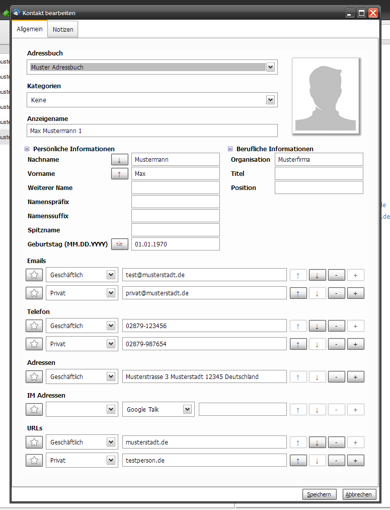

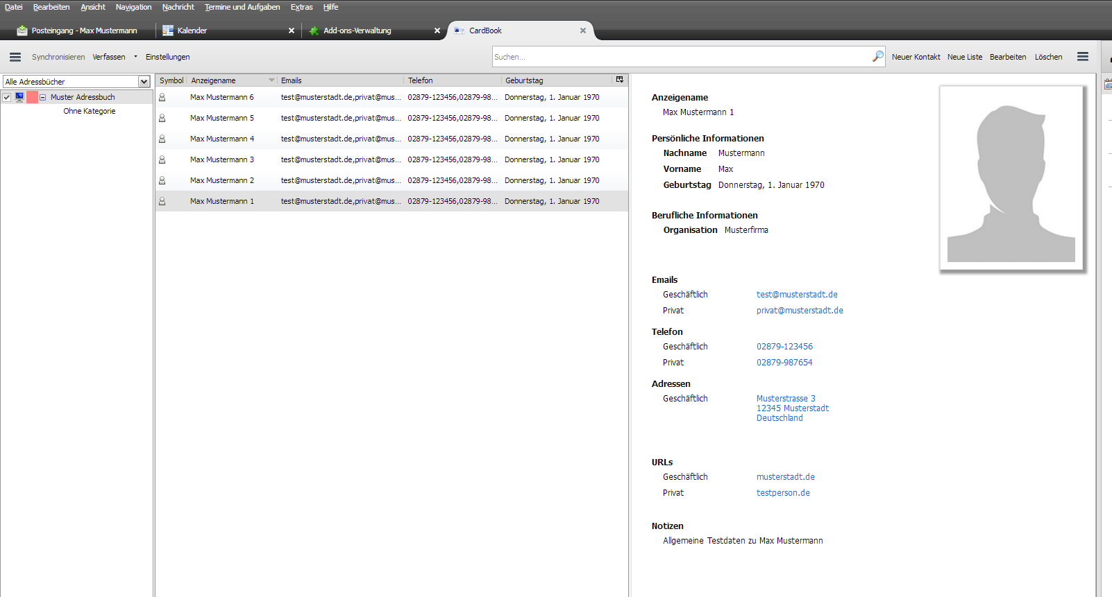

    #mainEditionBox #defaultCardImage {
    min-width: 103px !important;
    min-height: 132px !important;
    border: 1px solid #E5E5E5 !important;
    box-shadow: 2px 2px 2px 2px #999999 !important;
    margin-top: 20px !important;
    /* Addon-Cardbook: Kontaktfoto vergrößern */
    #cardbookTabbox #defaultCardImage {
    min-width: 206px !important;
    min-height: 265px !important;
    padding: 10px !important;
    box-shadow: 3px 3px 3px 3px #999999 !important;
    /* Addon-Cardbook: 3-Spalten-Ansicht */
    /* Klassische Gruppenbox ausblenden (eMail, URL ...)*/
    #cardbookTabbox > tabpanels > tabpanel > hbox:nth-child(1) > vbox:nth-child(3) {
    Was ich noch ändern mußte, waren die ID-Angaben für die Fotovergrößerung, weil sonst im "Bearbeiten-Dialog" das Foto genauso groß angezeigt wird wie in der Kontaktvorschau. Ausserdem habe ich noch ein wenig "Schönheitskur" betrieben :) mir gefällt es nun.
    Vielen Dank für die Unterstützung. Fertig bin ich allerdings noch nicht. ;)
