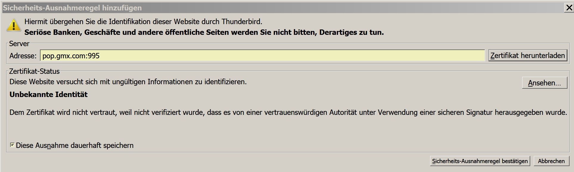

    ok, ich bin nochmal zurück auf Anfang, und hab die Profilfdatei aus dem alten BS rauskopiert, und dann ins neue reinkopiert (dort wo die Profildateien 'aufgehoben' werden), und plötzlich geht es!
    Keine endlos sich drehenden Rädchen mehr. Alles ist anklickbar und reagiert sofort!
    Das einzige, was jetzt noch nicht stimmt, ist daß ich bei 2 Mail-accounts von GMX dauernd eine Fehlermeldung erhalte: siehe Anhang.
    Auf "Ausnahme dauerhaft speichern" klicken nützt leider nix, das kommt bei jedem mal mails abfragen...
    Momentan eingestellt:
    Authentifizierungsmethode: sowohl Passwort normal als auch schon verschlüsseltes Passwort versucht, nix genützt.
    vielen Dank,
    PS: wen es stören sollte, daß diese Meldung so langgezogen ist, mit dem gebe ich mich solidarisch, nur ärgerlich wenn das alles nix nützt, weil man so grottenschlecht sieht, daß man aus diesen Gründen die 'benutzerdefinierte Textgröße' und die Symbolgröße (unter Anpassung > Fensterfarbe > Symbol > Schriftgröße) ändern musste, um solche Anzeigen überhaupt lesen zu können

  • exile_in_hell
    68
    23. Nov. 2015
    • 9. August 2018 um 21:17
    hat wg dieser Fehlermeldung keiner ne Idee??? ist ziemlich nervig!!!
    kommt übrigens auch im abgesicherten Modus!
  • Solaris
    • 9. August 2018 um 21:40
    Siehe dir das Zertifikat an. Vermutlich wirst du feststellen, dass es von Avast ist und nicht von gmx.
  • exile_in_hell
    68
    23. Nov. 2015
    • 9. August 2018 um 21:44
    sieht so aus, der Name Avast kommt vor.
    Kurzer Test mit Deaktivierung der Avast-Mail-überprüfung liess diese Meldungen nicht mehr auftauchen.
    Aber was genau muss ich tun????

  • Solaris
    • 9. August 2018 um 22:42
    Das Zertifikat ist von Avast ausgestellt, nicht von gmx. Avast benötigt es, um die E-Mails trotz der verschlüsselten Verbindung zu untersuchen.
    Das Zertifikat wurde von Avast für die Adresse pop.gmx.net erstellt. Du verbindest dich mit pop.gmx.com. Das ist eine andere Adresse. Deshalb weigert sich der Thunderbird auch, die Ausnahmeregel zu akzeptieren.
    Du hast mehrere Möglichkeiten:
    1. Du änderst die Serveradresse im Thunderbird auf pop.gmx.net, falls möglich.
    2. Du schaust, ob Avast auch ein Zertifikat für pop.gmx.com anbietet.
    3. Du deaktivierst die E-Mailüberwachung in Avast.
    Unabhängig davon: Du solltest Avast so konfigurieren, dass der Profilordner des Thunderbird bei einem Suchlauf nicht untersucht wird. Sonst droht der Verlust ganzer Ordner.
  • exile_in_hell
    68
    23. Nov. 2015
    • 9. August 2018 um 22:50
    1.: hat leider nix gebracht, derselbe Zinnober.
    2.: wo finde ich sowas? steh vorm Berg!
    3.: ohne gehts, aber dann mault Avast daß es keinen Emailschutz mehr gibt,
    Daher: wie kann ich das spezifisch auf TB zugeschnitten konfigurieren?
    Das E-Mail-Schutz-Zertifikat hab ich bereits aus dem Avast in einem Ordner abgespeichert, aber wo implementier ich das bei TB?? Wenn ich unter Einstellungen > Erweitert > Zertifikate verwalten das importieren will, kommt die Meldung, daß es bereits installiert ist.....

  • exile_in_hell
    68
    23. Nov. 2015
    • 10. August 2018 um 11:45
    das hier könnte das Problem gelöst haben....
    jedenfalls ist im Moment Ruhe mit diesen Meldungen
  • Solaris
    • 10. August 2018 um 12:03
    Das ist im Prinzip die erwähnte Option 2 aus Beitrag #11 von oben. Das funktioniert solange, bis eines der Zertifkate erneut wird/werden muss. Dann musst du die Prozedur ggf. mit einem aktuellen Zertifikat von Avast wiederholen.
