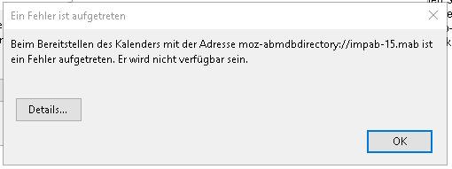

    Beim Kalender sind jedoch vor 5 Geburtstagskalendern die Häkchen verschwunden - die Geburtdtagsdaten werden auch nicht mehr angezeigt! Bei klick auf "Eigenschaften" erscheint "Kalender bearbeiten" und dort die Fehlermeldung: Der provider für diesen Kalender konnte nicht gefunden werden. Ursache hierfür ist häufig, dassd Sie bestimmte Add-ons deaktiviert oder deinstalliert haben. Bei "Adresse" steht: moz-abmdbdirectory://impab.6.mab

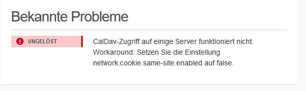

    es könnte auch das Problem sein:

    edvoldi: auf "false" gestellt, keine Reaktion!

    Außerdem bekomme ich folgende Fehlermeldung beim aufrufen des Kalenders:
