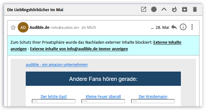

    Zitat von robinshood
    Es ist das Gruppierungs-Tool "Thunderbird Conversations", welches dieses Feld eliminiert.
    Ich wundere mich, denn bei meinem Versuch in Thunderbird 60 erhalte ich durch die komplett veränderte Ansicht mit "Thunderbird Conversations" 2 angepasste Schaltflächen mit denen ich den externen Krams nachladen lassen könnte. Womöglich wäre Euer Problem also mit der Kombination aus Thunderbird 60 und der aktualisierten Version des Add-ons also behoben.

    • 16. August 2018 um 20:27
    Hallo Thunder,
    dann poste doch mal einen Screenshot Bei mir gibt es keine Buttons, kann auch nirgends welche hinzufügen. Bei mir läuft die 2.14.3.
    Gruß draftec

    • 16. August 2018 um 20:51
    Jo, habe ich inzwischen aktualisiert. Trotzdem keine Buttons. :)
    Gruß draftec
    7.328
    • 16. August 2018 um 21:31
    So schaut's aus:
