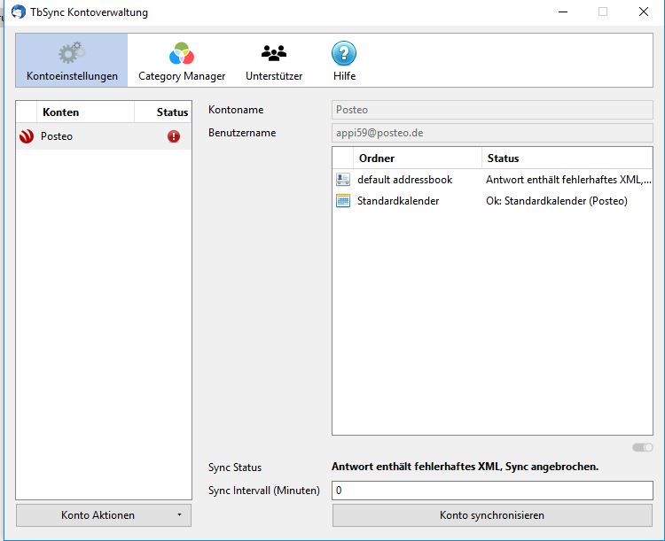

  • appi59
    11. Nov. 2018
    • 11. November 2018 um 10:33
    • #38
    Zitat von viovas
    Zitat von Revan335
    Super, habe ich jetzt für die Konten die bei SOGo waren eingerichtet. (Posteo, Mailbox.org)
    Toll, dass es einen Ersatz für SOGo gibt. Danke an den/die Entwickler an dieser Stelle!
    Leider bekomme ich die Einrichtung nicht richtig hin. Ich nutze posteo.de. Wo finde ich eine Anleitung bzw. wer kann mir helfen und kurz beschreiben welche Einstellungen ich vornehmen muss?
    Ich wäre euch sehr dankbar!
    ---- LÖSUNG ----
    Habe es jetzt doch selbst herausgefunden (für posteo):
    TbSyncAccount Manager -> Account actions -> Add new account -> sabre/dav
    Account name = User name = [email='xy@posteo.de'][/email]
    PW: posteo Passwort
    Server URL: https://posteo.de:8843 (Wie in Hilfe von Posteo zu SoGo benannt)
    Dann wird alles automatisch eingestellt. Super!
    Hallo
    bin neu hier und komme leider mit den Eingaben aus dem Zitat oben nicht weiter.
    Problem:
    Der Kalender wird synchronisiert das Adressbuch nicht.
    Fehlermeldung siehe Screenshot
    Was mache ich falsch?
    Freue mich über jeden Tipp.
    Danke!
    TbSync 0.8.29
    sabre/dav (CalDAV & CardDAV)
    Posteo.de
      • 56,26 kB
      • 750 × 611
  • Revan335
    56
    20. Jun. 2018
    • 12. November 2018 um 00:36
    • #39
    Super und Danke, dass du ebenfalls Posteo verwendest.
    Hast du schon die Eingaben aus der Posteo Hilfe probiert?
    https://posteo.de/hilfe/wie-rich…thunderbird-ein
    Da läuft es zwar über SoGo, aber die Eingaben sind die gleichen da man diese ja auch auf anderen Geräten/Apps eintragen kann.
  • jobisoft
    239
    905
    18. Aug. 2016
    • 16. Dezember 2018 um 10:34
    • #40
    Hallo Posteo Nutzer,
    in der aktuelle Beta von TbSync kann man für CalDAV und CardDAV verschiedene Server angeben, was für Posteo notwendig ist. Könnt ihr das mal ausprobieren? Meiner Recherche nach sind das die benötigten Adressen:
    caldav: posteo.de:8443
    carddav: posteo.de:8843
    Wenn das funktioniert und Posteo auf mich zukommt, dann kann ich auch ein "Posteo" Eintrag hinzufügen, so wie ich das auch für iCloud, GMX und Yahoo gemacht habe. Dann muss man garkeine URLs mehr eingeben.
    Die aktuelle Beta gibts hier:
    https://tbsync.jobisoft.de/TbSyncBetaInstaller.xpi
    Informationen zu diesem Installer gibts hier:
    https://github.com/jobisoft/TbSyn…release-channel
    Bei Fragen, fragen.
