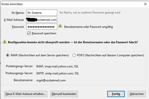

    Hallo Foristen,
    ich muss diesen Thread noch einmal aufnehmen, denn Thunderbird behält seine PW-Vergesslichkeit bei meinem Yahoo-Account. Alle anderen Postfächer sind nach Deinstallieren des ccleaners nicht mehr betroffen. Also denke ich, mein TB hat ein Problem mit Yahoo oder umgekehrt. Ich habe nun den Yahoo-Account gelöscht, um ihn danach völlig neu einzurichten. Aber das funktioniert nicht (siehe Anhang). Es kommt der Hinweis: "Konfiguration konnte nicht überprüft werden - ist der Benutzername oder das Passwort falsch?" Beide Angaben können aber nur richtig sein, weil ich mich damit direkt bei Yahoo/Mail einloggen kann. Allerdings funktioniert das neuerdings nur über den Umweg eines Codes aus vier Buchstaben, den ich extra anfordern muss. Mir ist klar, dass das wahrscheinlich eher ein Yahoo-Problem ist, aber vielleicht hat ja doch jemand einen Tipp, was ich tun könnte, denn bis vor einigen Wochen lief das Abrufen der E-Mails durch Thunderbird einwandfrei. Danke schon jetzt für eventuelle Unterstützung.
    Der Thunderbird hat damit nichts zu tun. Nach deiner Beschreibung hast du bei Yahoo eine 2-Faktor-Authentifizierung aktiv.
    Dieses Problem musst du bei Yahoo lösen. Vermutlich kannst du dort ein App-Passwort anfordern/konfigurieren. Dann klappt es auch wieder mit einem Mail Client.

    • 4. Oktober 2018 um 17:43
    Gottseidank bekomme ich diesen Hinweis, mit dessen Hilfe alles wieder normal wurde. Warum yahoo sich solche Schwierigkeiten bei der Anmeldung ausdenkt, ist mir ein Rätsel. Ich muss versehentlich die Anmeldung über ein App-Passwort angeklickt haben (Alternativ dazu gäbe es auch nocht die Zwei-Faktor-Authentifizierung!!). Von da an konnte ich zwar mit dem Androidhandy die E-Mails verfolgen, aber nicht mehr per TB am PC. Die Beschreibung, wie das mit dem App-PW funktioniert, ist aber für mich unverständlich. Also jedenfalls kann ich auch für Yahoo wieder TB benutzen, was bequemer ist als alles andere... Vielen Dank!:thumbsup:
