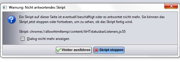

    ich habe 'Lokale Ordner' nach MailDir konvertiert. (Profilsicherung vorab)
    Profil ca. 6,5 GB
    ca. 400 Ordner, davon 4 Ordner > 500 MB, aber kleiner als 1 GB
    Ergebnis:
    Profil ca. 12,5 GB
    Sehr viele Mails als ungelesen gekennzeichnet und ca. 50 Mails mit Datum 1970 versehen, obwohl im Quelltext richtiges Datum vorhanden. Bei diesen Mails handelt es sich um ältere Mails, vor Juli 2007, dort finde ich auch nicht 'X-Mozilla-Status'. Auch gibt es Probleme mit dem Zeichensatz, ISO-8859-1 eingestellt und im Quelltext so zu lesen, Umlaute aber falsch dargestellt.
    Während der Konvertieren kam eine Fehlermeldung (siehe Bild), Meldung dürfte Thunder interessieren.
    Neues Profil mit MailDir gesichert und altes Profil mit MBox wieder eingespielt.
    Ich kann abwarten, aktuell ist mir die Konvertierung zu heiß!
    Herbert
