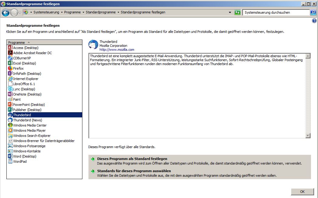

    Ein Bekannter hat sich einen "neuen" gebraucht PC im Fachhandel gekauft. Mir wurde der PC überlassen um ihn frisch zu installieren und die Daten vom alten XP Computer zu übertragen. Auf dem XP Rechner ist Thunderbird 43. Mit Mozbackup habe ich alles übertragen. Email Abrufen/Senden geht prima. Nur Thunderbird wird nicht zum Standardprogramm.
    Bei jedem Start fragt Thunderbird ob es Standardprogramm sein darf... und ja das darf es... aber es wird bei jedem Start gefragt. Es macht auch keinen Unterschied ob ich Thnderbird mit rechtsklick als Admin starten starte.
    Bei Windows 7 gibt es dieses Standardprogramm Zuordnen und dort ist Thunderbird mit allem als Standard eingerichtet.

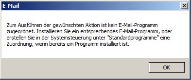

    Bei Internet Email Links wenn man auf diese klickt konnte man Thunderbird auswählen aber es starteten dann hunderte Internet Explorerinstanzen mit irgend einer Fehlermeldung. Erst als ich über einen Googletipp bei dem Sendto in der Registrierung den Pfad von Thudnerbird eingetragen habe, startete Thunderbird beim klick auf Email Links. Auch das rechtsklick auf Datei, Senden an Emailempfänger funktioniert nun dank dieses Regedit Eintrags einwandfrei..... nur so Programme wie FreePDF XP schimpfen weiter das es kein Standard Email programm gibt.

    Das Problem tritt bei mir bei einem PC auch auf. Auf diesem ist aber kein G Data Interet Security installiert.
    Konnte auch durch Deinstallation und Neuinstallation nicht behoben werden. Allerdings fehlt bei mit in der Liste Standardprogramme festlegen der Eintrag "Thunderbird" dort ist nur der Eintrag "Thunderbird (News)" vorhanden.

    Habe nun schon den nächsten PC mit diesem Fehlerbild. Thunderbird 52.9.1 deinstalliert. Thunderbird 60.2.1 x64 installiert und wieder kann Thunderbird nicht als Standardprogramm festgelegt werden :-(
    Problem scheint das MAILTO: Protokoll zu sein. In Standardprogramme => Dateizuordnungen festlegen steht unter "MAILTO" Beschreibung "Thunderbird URL", Aktueller Standard "Unbekannte Anwendung".
    Auch wenn ich temporär ein anderes Email-Programm als Standard mache und hinterher wieder Thunderbird scheint es nicht zu klappen. Ich habe sogar versucht mit Revo Uninstaller die alten Registry-Einträge von Thunderbird zu entfernen, aber keine Besserung.
