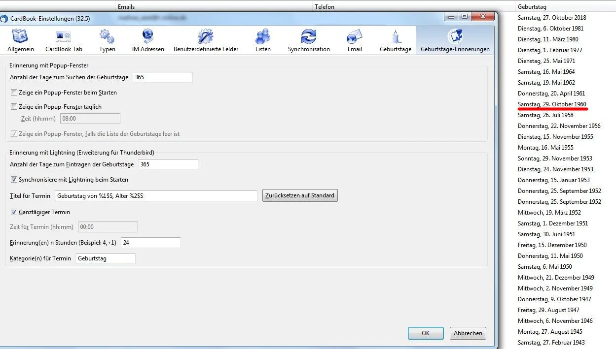

    Das sind meine Kalender Einstellungen in Cardbook:

    Zitat von Werner99
    Ziel war es am Tag des Geburtstages eine Erinnerung zu bekommen.
    Siehe Beitrag #9.
    Trage einfach in das Feld "Erinnerungen" eine Stundenzahl ein, z.B. "24" für einen Tag.
    EDV-Oldi

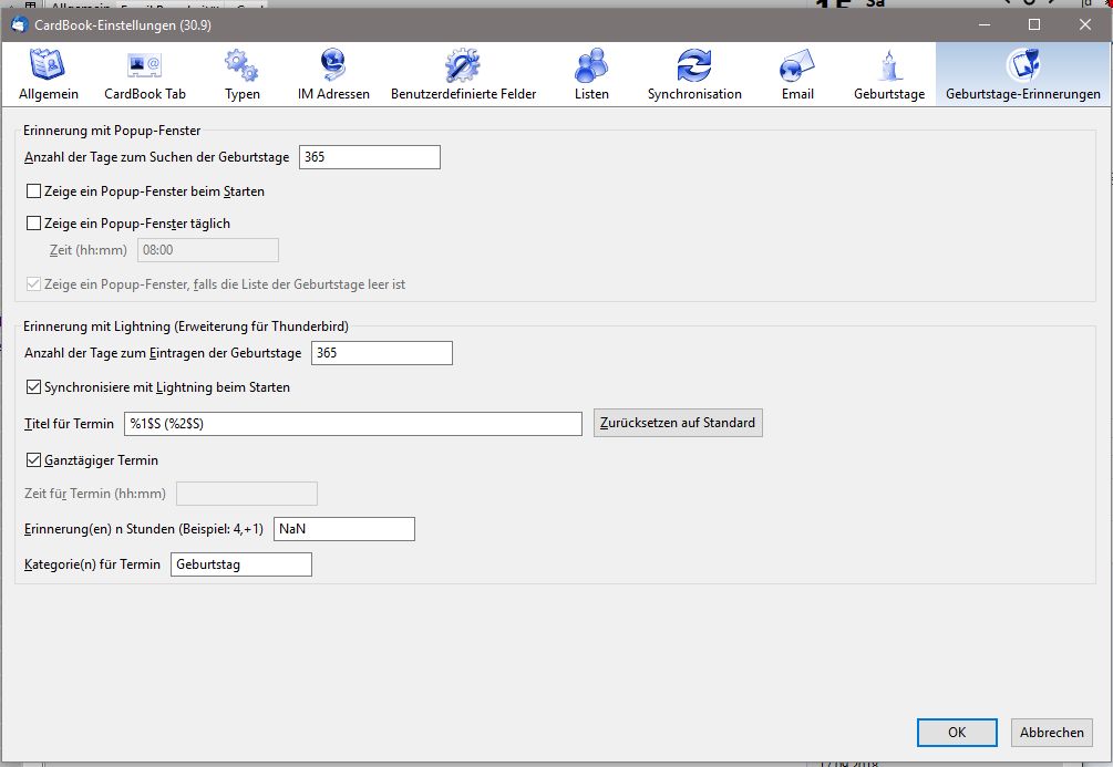

  • Werner99
    171
    21. Dez. 2005
    • 29. Oktober 2018 um 16:57
    Habe ich gemacht.
    Es werden alle Geurtstage angezeigt.
    Ist die Einstellung richtig ?
    bei mir hat es funktioniert.
    Es werden aber nur die neuen Geburtstage mit einer Erinnerung versehen, das heißt dann ab nächstes Jahr.
    Oder Du löschst alle Geburtstagstermine und synchronisierst wieder neu.
