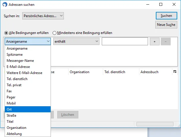

    ich möchte im Adressbuch nach Wohnorten suchen. Unter "Bearbeiten:Adressen suchen" habe ich "Ort" ausgewählt. Bei dieser Suche werden nur die Adressbucheinträge mit Übereinstimmungen in der dienstlichen Adresse gefunden. Wie kann ich nach privaten Adressen im Adressbuch suchen?
    hm, diesen Eintrag habe ich dort nicht. Ich habe da die zwei "Ort Dienstlich" und "Ort (privat)". Das mag aber vielleicht an der Erweiterung MoreFunctionsForAddressBook liegen.
    Hallo Ingo,
    danke für den Tipp. Ich wollte die Erweiterung MoreFunctionsForAddressBook mal probehalber installieren, musste aber feststellen, dass diese nur bis Thunderbird 59 kompatibel ist. Ich habe aber Thunderbird 60 installiert.

    52.9.1. Hast Du denn wirklich nur einen Eintrag "Ort"?
  • atimme
    Member
    29. Oct. 2018
    • October 31, 2018 at 4:30 PM
    Hallo Ingo,
    ja, so sieht es bei mir aus:
