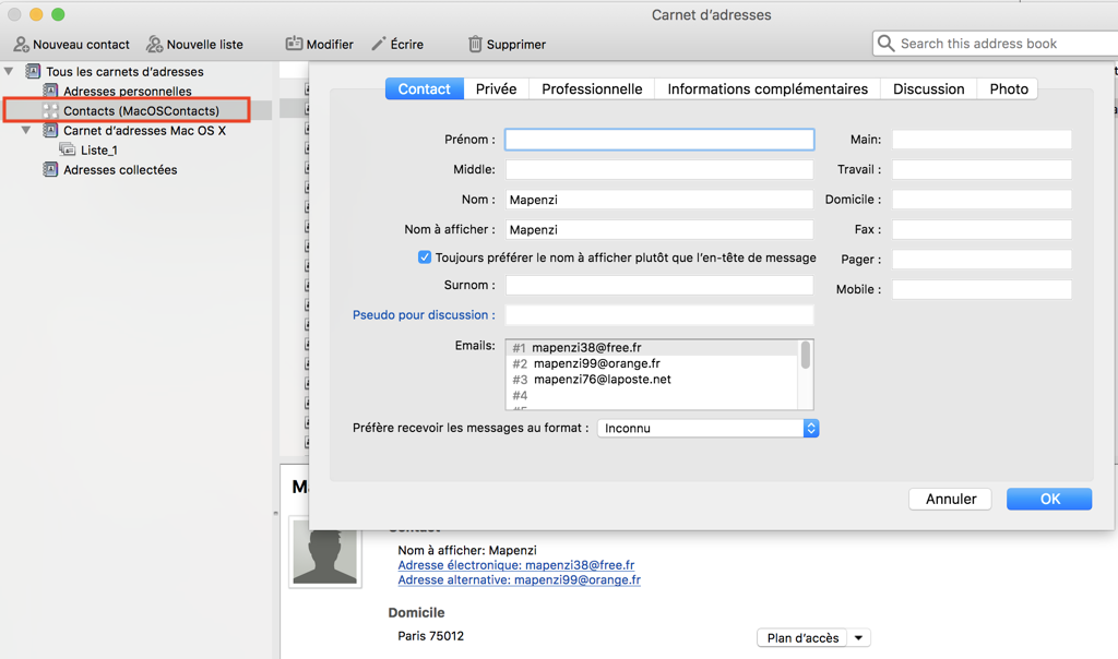

    Zitat von jobisoft
    E-Mails: Ja, mehr als zwei geht im Augenblick nicht.
    Ich hatte völlig vergessen, dass das Thunderbird Adressbuch nur ein einziges Feld für eine zusätzliche Adresse vorsieht ("Weitere E-Mail-Adresse").
    Was die Prioritäten bei mehreren E-Mail-Adressen angeht, dazu kann ich wenig beitragen, da ich keine Ahnung von Adressbûchern und möglicherweise bestehenden Normen habe. Spontan würde ich eine private E-Mail-Adresse an die erste Stelle setzen, aber wie handhabt man dann zwei oder drei private E-Mail-Adressen oder zwei private und eine berufliche E-Mail-Adresse?
    Ja, das ist genau die Frage. Aber das ist ein generelles Problem und nicht auf iCloud beschränkt. Ich denke den iCloud Test können wir jetzt als erfolgreich beendet betrachten. Ich werde mir bzgl. des Mappings noch ein paar Gedanken machen.

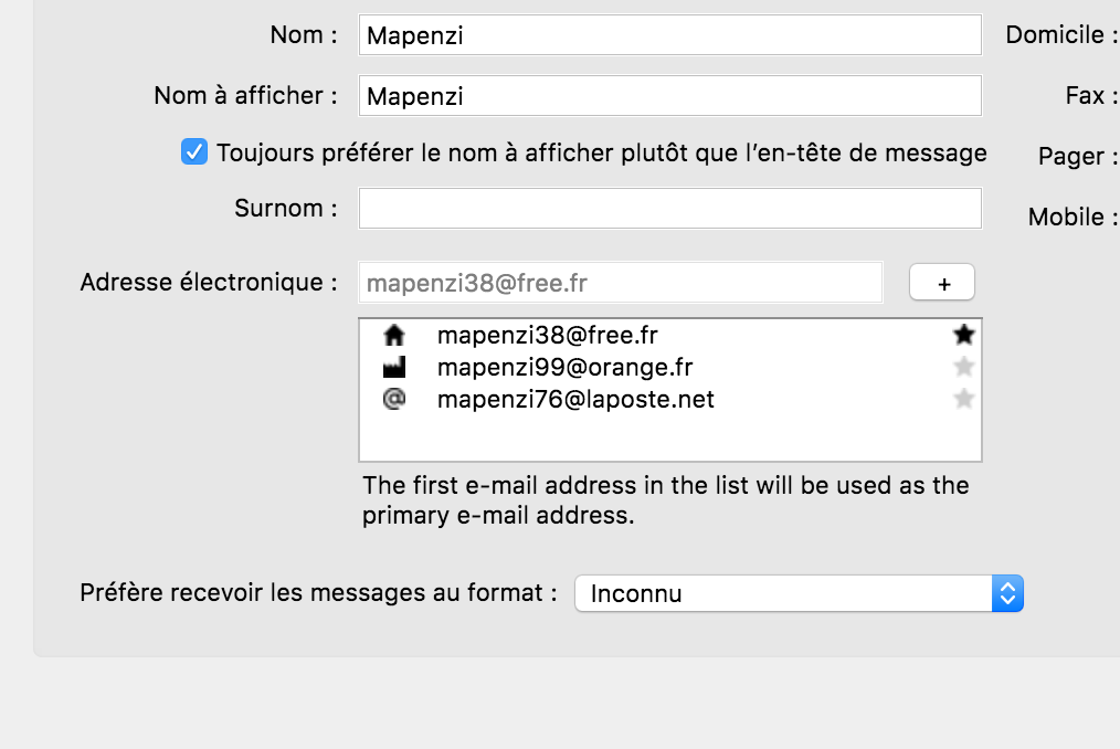

    Ich hab jetzt das komplette Email-Handling überarbeitet: Man kann jetzt beliebig viele Emails speichern und auch den Typ festlegen:
    Externer Inhalt user-images.githubusercontent.com

    1.113
    12.493
    • 14. Februar 2019 um 00:14
    • #51
    Zitat von jobisoft
    Wenn du es ausprobieren möchtest, wie üblich:
    Ich habe es gerade in der künftigen Version TB 60.5.1(-candidates/build2/) getestet. Funktioniert und sieht gut aus:

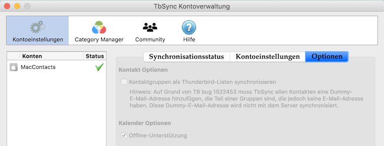

    Hallo John,
    ich nehme diesen Faden nochmal auf, da ich gerade Thunderbird 68.0-candidates/build4/ in einem eigens dafür eingerichteten Profil teste, in dem ich auch TBSync 2.2.4 installiert habe. Dabei fiel mir auf, dass Kontaktgruppen des macOS "Kontakte" Adressbuchs nicht mehr synchronisiert bzw. im TB-Adressbuch nicht mehr angezeigt werden. In Konteneinstellungen > Optionen ist alles ausgegraut:
    Das funktionierte noch in früheren Versionen von TBSync wie man in meinem Screenshot in Beitrag #18 sehen kann . Hat das etwas mit https://bugzilla.mozilla.org/show_bug.cgi?id=1522453 zu tun?

    • 21. August 2019 um 11:37
    • #53
    Ganz unten in dem von dir gezeigten Dialog sollte stehen, das einige Eigenschaften nicht geändert werden können, wenn das Account aktiviert ist. Ist der Hinweis da?
    Also du musst das Account deaktivieren, dann die Option ändern und dann wieder deaktivieren.
    Klappts?

    • 21. August 2019 um 12:46
    • #54
    Vielen Dank für deine schnelle Antwort!
    Zitat von jobisoft
    Ist der Hinweis da?
    Mann, das habe ich doch glatt übersehen (zu viel getestet gestern Abend ;) )
    Natürlich hat es jetzt geklappt, nachdem ich das Konto vorübergehend deaktiviert hatte.

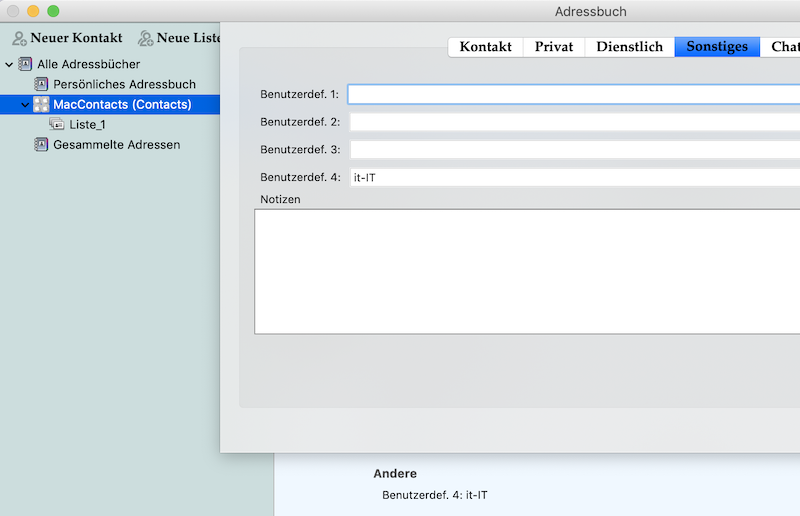

    Jetzt habe ich noch eine Frage:
    Beim Testen von TBSync in TB 68.0 und nach dem Synchronisieren mit macOS "Kontakte" ist mir aufgefallen, dass die in einem TB 60.8.0 Testprofil (ebenfalls mit TBSync) unter "Sonstiges" in der Zeile "Benutzerdef.4" eingetragenen Daten bezüglich der Muttersprache eines Kontakts nun ebenfalls im TB 68.0 Profil im synchronisierten Adressbuch "MacContacts" angezeigt werden (hier für einen italienischen Kontakt):
    Hintergrund: ich benutze das Add-on "Dictionary for recipient", das ermöglicht, beim Schreiben einer Nachricht in Abhängigkeit von der vom Empfänger bevorzugten Sprache automatisch das passende Wörterbuch zur Rechtschreibprüfung zu wählen. Dazu muss die Zeile "Benutzerdef.4" entsprechend ausgefüllt sein mit z. B. fr-FR, de-DE, it-IT, ...etc.
    Wie kommen diese Einträge aus dem vorher schon vorhandenen 60er Profil in das gestern Abend neu erstellte 68 er Profil?
    Doch nur durch die Synchronisierung über iCloud. Aber in meinem Mac Adressbuch "Contacts" sind sie nicht gespeichert, jedenfalls nicht für mich sichtbar. Mystère ....

    • 21. August 2019 um 12:58
    • #55
    Ich synce diese Felder, damit genau das geht was du gerade erlebt hast :-)
    CardDAV ist ja unglaublich flexibel und unterstützt custom fields. Ich benutze z.B. X-MOZILLA-CUSTOM1 etc. für diese Felder. Deine MacAdressbuch kennt diese Felder nicht und zeigt sie nicht an, darf sie aber auch nicht anfassen/verwerfen. TB68/TbSync kennt es aber und kann es auch wieder anzeigen.
