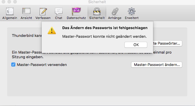

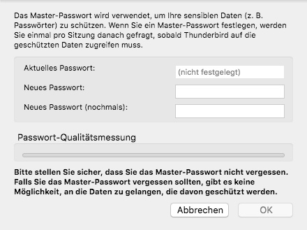

    Nach einer Migration von einem Windows 7-Laptop (Lenovo ThinkPad 510 SL) kann ich Thunderbird auf meinem MacBookAir zwar öffnen, es sind auch alle alten Mails im neuen Thunderbird vorhanden, aber zum Abrufen und Absenden der neuen Mails von meinem Konto muß ich jeweils neu das Passwort (gmx) eingeben.
    Das alte Masterkennwort vom Thinkpad kennt Thunderbird nicht mehr und die Eingabe eines neuen ist nicht möglich. Obwohl das alte Passwort-Feld mit "(nicht festgelegt)" notiert ist und auch nichts dort eingegeben werden kann, kommt bei doppelter Eingabe eines neuen Passworts die Fehlermeldung: "Das Ändern des Passworts ist fehlgeschlagen. Master-Passwort konnte nicht geändert werden. "
    Zur Verdeutlichung füge ich im Anhang zwei Fotos bei.

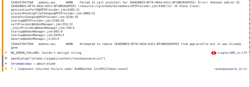

    Danke für den Tipp.
    Hat aber leider nicht funktioniert.
    Ich vermute, dass es etwas mit dem Crypto-Modul zu tun hat.
    Ich füge die Fehlermeldung der Fehler-Konsole bei.
    Mir sagt das nicht viel...
