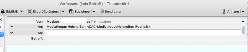

    Ich habe mir das überlegt, wobei ich davon ausging, dass du eine minimalistische GUI erreichen willst.
    Wenn ich den Wert der Einstellung "mail.compose.addresswidget.numRowsShownDefault" auf 1 stelle, wird die geringste Höhe des Kastens mit den Adress- und Betreff-Zeilen erreicht. Wie du schon bemerkt hast, wird dann aber die Ansicht bei Eingabe von mehreren Empfängern in jeweils einer neuen Zeile unübersichtlich, da kein Scrollbalken angezeigt wird.
    Deshalb habe ich einen Code für die Minimal- und Maximalhöhen (genauer gesagt eine fixe Höhe) dieses Kastens getestet und heraus gefunden, dass bei Verwendung des folgenden CSS-Codes
    #addressingWidget {
    min-height: 35px !important;
    max-height: 35px !important; }
    tatsächlich der Scrollbalken ab der zweiten Adresszeile angezeigt wird trotz Beibehaltung der Einstellung "mail.compose.addresswidget.numRowsShownDefault" = 1

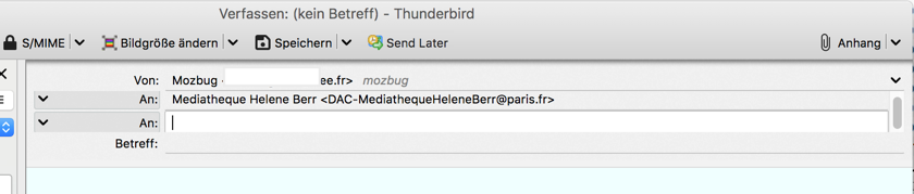

    Der folgende Screenshot zeigt ein neues Verfassen-Fenster bei Verwendung des obigen Codes:
    Die Höhe des Kasten liegt also nur geringfügig über der Standardhöhe bei Verwendung von mail.compose.addresswidget.numRowsShownDefault = 1 .
    Nach Eingabe der ersten Adresse springt der Cursor automatisch in die nächste (neu angezeigte) Adresszeile und rechts wird nun der Scrollbalken angezeigt :
    Da du offenbar ebenfalls macOS benutzt, sollte der Code auch bei dir funktionieren. Du kannst gegebenenfalls die Pixelzahl leicht erhöhen, damit die erste Adresszeile nicht etwas abgeschnitten wirkt wie in meinem Screenshot.
    Natürlich kann man auch den Kasten auch manuell leicht vergrößern, indem man mit dem Mauszeiger den Trennbalken etwas nach unten zieht. Auch dann erscheint der Scrollbalken ab der zweiten Adresszeile, leider wird diese Einstellung aber nicht gespeichert für die nächste Session.
    Einmal editiert, zuletzt von Mapenzi (6. Januar 2019 um 12:02) aus folgendem Grund: Tippfehler im Code korrigiert (statt maw => max)

    Erstmal herzlichen Dank für Deine Mühe :)
    Ich habe den Code gestestet. Leider bleibt (hier auf macOS) der Scrollbalken flüchtig.
    https://www.dropbox.com/s/slkch9vil3da…%2008.36.53.png
    Der Scrollbalken ist nur zu sehen, wenn man das Scrollrad bewegt, während sich der Cursor in einer der Empfängerzeilen befindet.

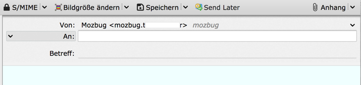

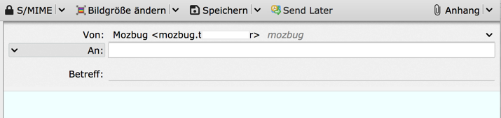

    Empfindet ihr die aktuelle Gestaltung von Empfängerzeilen und Betreffzeile schön?
    Ich empfinde es als sehr ungewöhnlich und daher irritierend, dass z.B. ein noch leeres Betrefffeld nicht aussieht wie ein Eingabefeld (sieht man im Screenshot), sondern grau und ohne Rahmen daherkommt.
    Hat das jemand von euch schonmal per CSS "repariert"?
    Auch die verdickte Rahmenlinie oberhalb der ersten Empfängerzeile ist unschön.

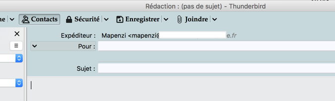

    Ich finde den Adresskasten auch nicht sehr sexy in der Mac-Version. Er wurde in der Vergangenheit mehrfach umgemodelt, in früheren Version waren tatsächlich alle Zeilen deutlich abgegrenzt und hatten einen weißen Hintergrund.
    Ich habe noch einen Code, mit dem man das in der Version 52 wiederherstellen konnte, aber dieser Code hat unschöne Nebeneffekte in der v60. Vielleicht findest du bei einer Suche einen ähnlichen Code, der besser an die v60 angepasst ist.
    In meinem Arbeitsprofil habe ich den oberen Kasten und die Werkzeugleiste ein bisschen eingefärbt und die Schriften vergrößert, lasse allerdings standardmäßig zwei Adresszeilen anzeigen . Für meine Bedürfnisse ist das ausreichend:

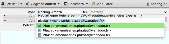

    Nachteil: sobald man eine zweiten Empfänger eingibt ist er "angeschnitten", also nur teilweise sichtbar. Das sieht "gebastelt" aus.
    Ich habe mich daher entschieden "mail.compose.addresswidget.numRowsShownDefault" auf "2" zu setzen, da es eine richtige Lösung, wie ich sie im Ausgangsposting erfragt habe, ja nicht gibt.

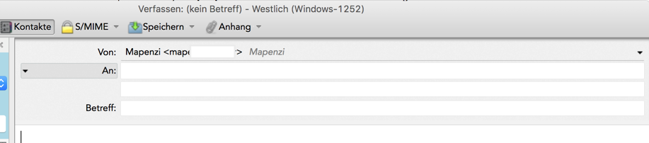

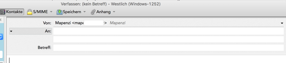

    In meinem Screenshot von gestern wird das Verfassen-Fenster meines Arbeitsprofils von 60.4.0 gezeigt. Dort wird beim Öffnen eines neuen Verfassen-Fensters nicht nur das erste Adressfeld mit weißem Hintergrund angezeigt, sondern auch das Betreff-Feld, was standardmäßig nicht der Fall ist. Ich weiß allerdings im Augenblick nicht mehr, wie ich das zustande gebracht habe und muss erst mal alle Regeln in meiner userChrome.css Datei durchforsten.
    EDIT: inzwischen habe ich den entsprechenden Code wieder gefunden:
    textbox {
    background: #F8F8FF !important; }
    Er stand in meiner userChrome.css Datei unter /* Diverse */, und das zu recht, denn er wirkt nicht nur auf diese Felder (Adressen und Betreff) im Verfassen-Fenster, sondern auch in anderen Feldern, z. B. den Suchboxen. Meine Augen empfinden das Ghost white #F8F8FF als angenehmer als das helle Weiß #FFFFFF

    Das sieht dann in meinem 52.9.1 Profil so aus:
    Vielleicht kannst du einige Bruchstücke des obigen Codes in der Version 60 testen. Ich hatte bisher noch keine Lust dazu.
    Einmal editiert, zuletzt von Mapenzi (7. Januar 2019 um 15:05)
