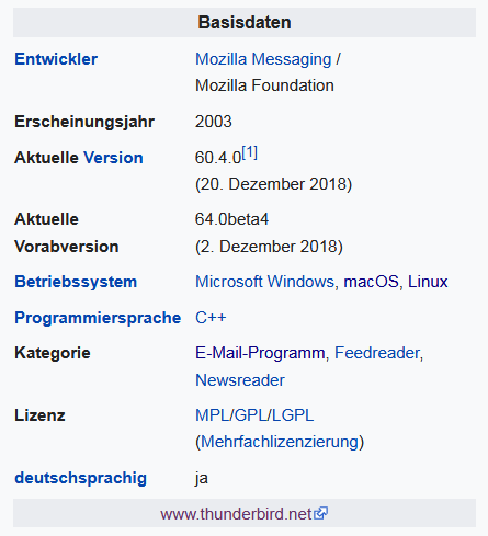

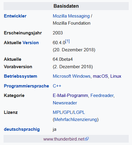

    Wenn ich mir die Basisdaten von hier ansehe, dann wird der Donnervogel mit C++ programmiert:
    Vielleicht erläuterst Du mir noch etwas genauer, was Du damit meinst. Vielen Dank im Voraus.

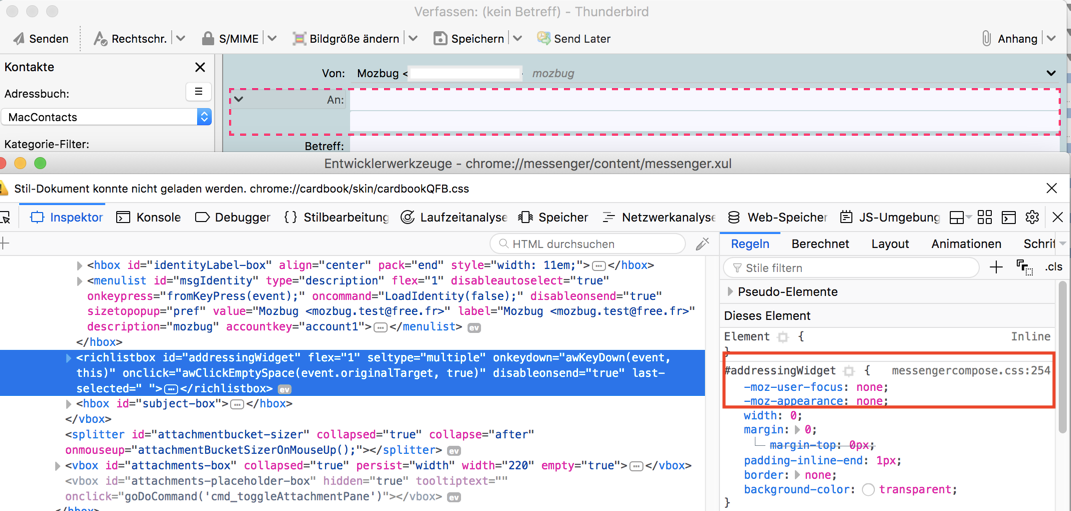

    Falls jemand aus dem Ärmel schüttelt, wie man das XUL eines spezifischen GUI-Bereiches ermittelt, freue ich mich über einen Hinweis.
    In Thunderbird 60 funktionieren die bordeigenen Tools von Firefox, ein Add-on ist nicht mehr nötig: Extras|Entwickler-Werkzeuge|Entwickler-Werkzeugkasten im Menü öffnen, die Meldung bestätigen und in den Tab "Inspektor" wechseln. Mit dem Frame-Dropdown oben rechts (Rechteck mit rechtwinkligen Linien darin) kann das Fenster ausgewählt werden.

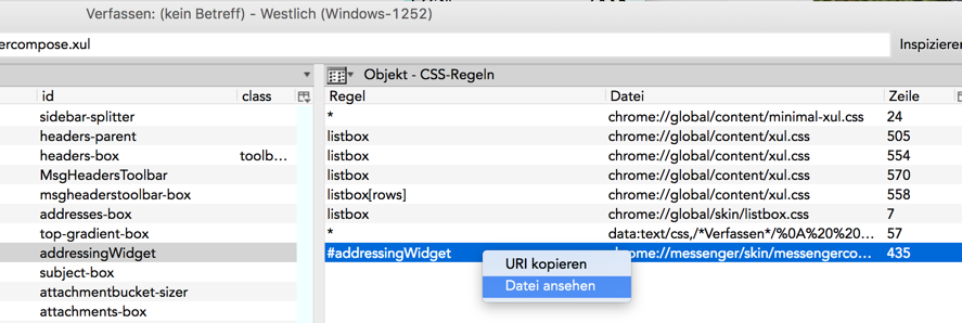

    Zum Ersatz des DOMi:
    Danke für Deinen Hinweis.
    Mir gelingt zwar das Auswählen des Verfassenfensters und sogar das Finden eines UI-Bereiches (z.B. das Feld "An") per Schaltfläche "Ein Element der Seite auswählen" (Symbol oben links).
    Aber der dazugehörige Code wird nach einem Klick auf den UI-Bereich nicht markiert, so dass man ihn in dem Gesamtcode findet.

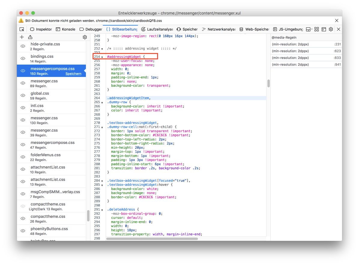

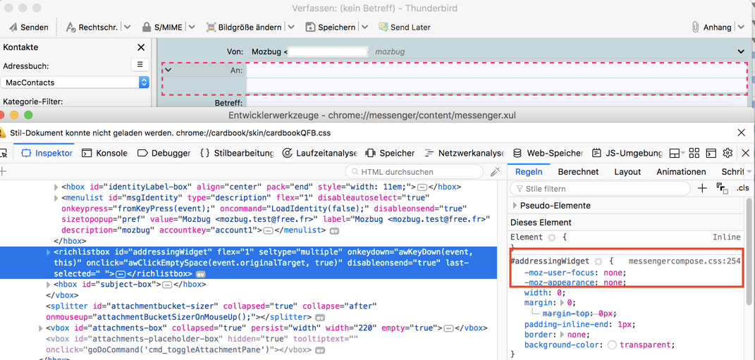

    Vielleicht so?

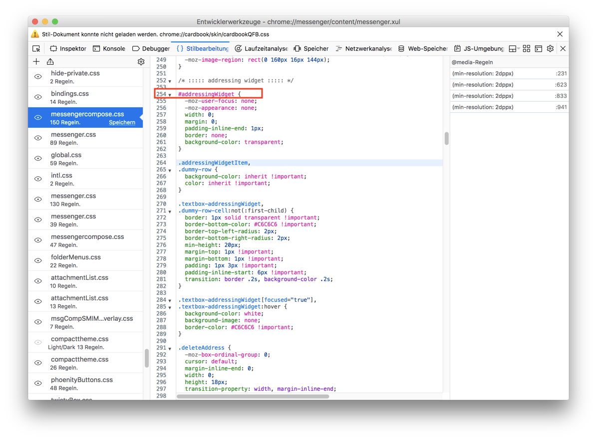

    Identifizieren des Elements (ID) der GUI (hier "addressingWidget"), dann in der rechten Spalte "Regeln" die entsprechende css-Datei im Thunderbird Code suchen:
    Danach in das Tab "Stilbearbeitung" wechseln und in der linken Spalte "messengercompose.css" öffnen und zur Zeile 254 gehen. Darunter befinden sich sämtliche Regeln zu #addressingWidget
    Ich bin mir nicht sicher, was du meinst. Die Entwicklerwerkzeuge zeigen natürlich nur das DOM (= Struktur des Fensters, so wie es gerade angezeigt wird) und nicht den eigentlichen Thunderbird-Quelltext (= Code, aus dem das DOM erzeugt wird). Letzteren solltest Du aber nicht brauchen, wenn Du kein Entwickler bist (wenn doch: suche nach Identifiern und verwende Sie als Suchanfrage in dxr für comm-central und dxr für mozilla-central; Links sind jeweils für TB 60).
    Wenn du das CSS für die grafische Darstellung der Elemente meinst, hat Mapenzi oben eine Anleitung gepostet.

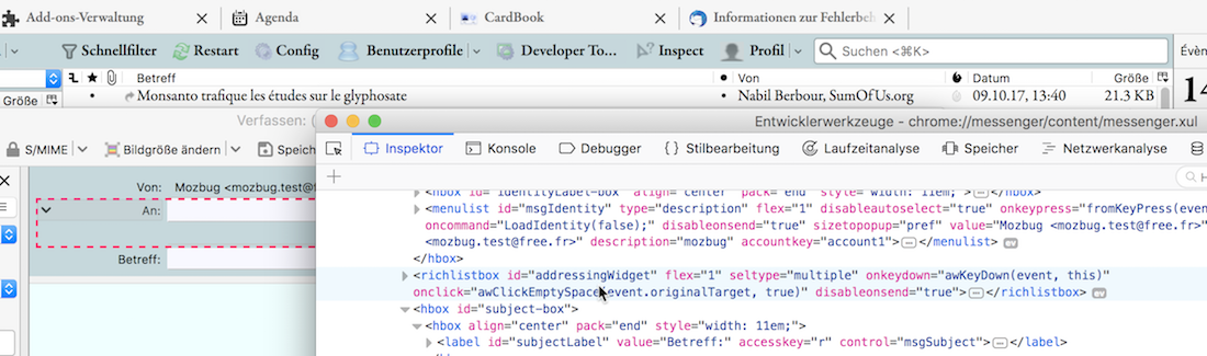

    Identifizieren des Elements (ID) der GUI (hier "addressingWidget"), dann in der rechten Spalte "Regeln" die entsprechende css-Datei im Thunderbird Code suchen: [Screenshot]
    Bei Dir wird im linken Teil Deines ersten Screenshots der Code blau hinterlegt - dort kann man den passenden Selektor für eigene CSS-Regeln ermitteln. Das Hinterlegen in blau gelingt mir nicht. Vielleicht liegt es am OS?

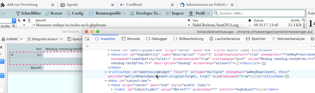

    Ich beschreibe hier nochmal meine Vorgehensweise:
    • Verfassen-Fenster öffnen
    • Im Hauptfenster-Menü Extras > Entwickler-Werkzeuge > Entwickler-Werkzeugkasten
    • Verfassen-Fenster und Entwicklerwerkzeuge-Fenster nebeneinander setzen
    • in Entwicklerwerkzeuge über den Iframe-Button das Zieldokument chrome://messenger/content/messengercompose/messengercompose.xul markieren
    • den Auswahl-Button in der linken oberen Ecke aktivieren
    • ins Verfassen-Fenster wechseln, mit der Maus den GUI-Bereich überfliegen, den man erkunden möchte. Wenn der flottierende rote Rahmen den entsprechenden Bereich umfasst, mit der Maus darauf klicken
    • in den Werkzeugkasten wechseln, in dem inzwischen die Code-Hierarchie (der Code-Baum) aufgeklappt worden ist
    • mit der Maus den Code-Baum nach oben und/oder nach unten überfliegen und dabei den roten Rahmen im Verfassen-Fenster beobachten.
    • Wenn der rote Rahmen die Adresszeilen umfasst, wird das entsprechende Element im Code-Baum leicht bläulich hinterlegt:
    • Wenn man jetzt auf die bläulich markierten Zeilen im Code-Baum klickt, werden sie mit einem fixen dunkelblauen Hintergrund markiert.
    Ich gebe zu, dass diese Methode im Vergleich zu dem alten DOM Inspector recht umständlich ist, aber ich habe noch keinen kürzeren oder schnelleren Weg gefunden. Wahrscheinlich gibt es im Forum Experten, die eine bessere Methode kennen.
    Du hast also den Code mühsam gesucht

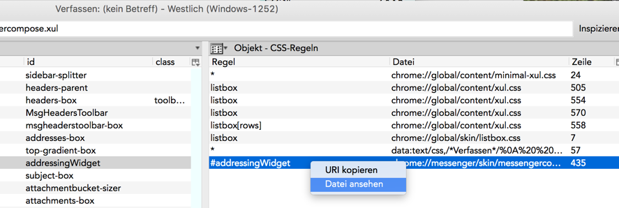

    "Code" ist in dieser Etappe nicht das richtige Wort, aber ich vermute du meinst den #Namen bzw die ID des Elements.
    Das Finden der iD ist nach meinen bisherigen Versuchen jetzt schwieriger als mit dem alten DOMI.
    Die nächste Etappe unter dem Reiter "Stilbearbeitung" - das Anzeigen der für dieses Element (hier #addressingWidget) benutzten CSS-Code - ist dann vergleichsweise relativ einfach.
    Aber selbst das fand ich einfacher mit dem alten DOMi über den Rechtsklick > Datei ansehen:
