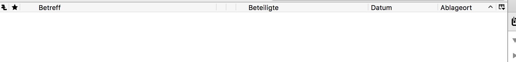

    Um besser zu veranschaulichen füge ich einen Screenshot dazu

    1.135
    12.610
    • 5. Januar 2019 um 15:46
    Zitat von Gerald1403
    wenn ich jedoch bei der angezeigten Mail auf "E-Mails als Liste anzeigen" gehe steht dort keine Mail in der Liste
    Wenn das passiert, kann man davon ausgehen, dass die Index-Datei der globalen Suche durcheinander geraten ist, was gar nicht so selten auftritt. Deshalb sollte man sie hin und wieder neu erstellen lassen von Thunderbird (TB):
    im geöffneten TB gehe ins Menü Hilfe > Informationen zur Fehlerbehebung > Profilorder > Ordner anzeigen, dann beende TB.
    Im Profilordner xxxxxxxx.default suche die Datei "global-messages-db.sqlite" und lösche sie.
    Beim Neustart von TB wird dieser sofort die Index-Datei der GLODA neu anlegen, was je nach der Masse der Mails wenige Minuten, aber auch viele Stunden dauern kann. Am besten zeigt man das "Aktivitäten"-Fenster an über das Menü Extras und verfolgt dort den Fortschritt der Indizierung. Wenn du tatsächlich sehr viele (zigtausende) Mails in deinen Ordnern hast, startest du TB am besten vor dem Schlafen gehen und wiederholst deine Suche nach der entsprechenden Nachricht am nächsten Morgen nach dem Frühstück ;)
