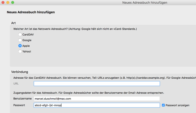

    Moin.
    Der Bedienpfad lautet:
    Cardbook > Burgermenü > Adressbuch > Neues Adressbuch > (x) Im Netzwerk > Fortsetzen > (x) CardDAV oder (x) Apple
    Danach ist eine Eingabe eines URL nötig.
    Wo findet man auf macOS bitte diesen URL zu den Adressen der App Kontakte?
    Sind weitere Besonderheiten bei macOS zu beachten?
    Spezifisches Passwort für App?
    Erlaubnis zum Zugriff in den Systemeinstellungen?
    Zu Cardbook konnte ich kein Manual finden.
    Danke für euren Rat.

    • 8. Januar 2019 um 10:21
    Hast du iCloud aktiviert? Dann brauchst du keine URL einzugeben.
    Du füllst die beiden Felder Benutzername und Passwort aus, wobei "Benutzername" deine Apple-ID ist und "Passwort" das "anwendungsspezifische Passwort" ist, das eine Drittanbieter-App (in diesem Fall Thunderbird) benötigt, um auf in iCloud gespeicherte Daten zugreifen zu können https://support.apple.com/de-de/HT204397
    Außerdem muss die Zwei-Faktor-Authentifizierung aktiviert werden https://support.apple.com/de-de/HT204915
    Du kannst auch die Erweiterung "TbSync" von jobisoft testen TbSync + iCloud (Beta Tester gesucht)

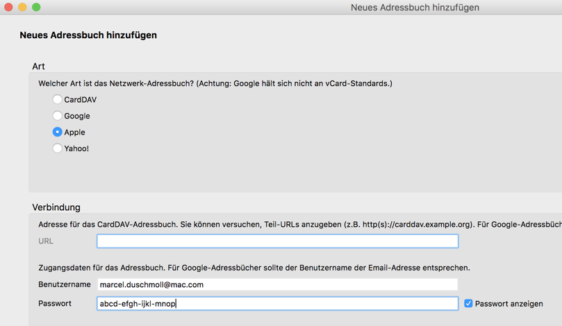

    Danke.
    Tatsächlich ist das Feld URL in der Erweiterung Cardbook bei "Thunderbird > Extras > CardBook > Burgermenü (ganz rechts oben) > Adressbuch > Neues Adressbuch hinzufügen > (x) Im Netzwerk > Apple " zwar sichtbar akzeptiert jedoch keine Eingabe.
    Ich habe Phillip, den Entwickler von Cardbook auf diese irritierende Darstellung hingewiesen. Er will das beheben.
    Denn der URL ist, wie Du sagst, nicht nötig.
    Ich habe nun eine vollständige Anleitung verfasst:
    https://borumat.de/thunderbird-em…takte-einbinden

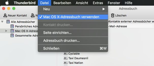

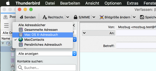

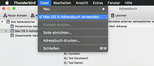

    Mit deinem Satz "Wenn man in seinen macOS-Kontakten einen (neuen) Kontakt hinzufügt, kann man in Thunderbird darauf nicht zugreifen" in deiner Anleitung bin ich nicht einverstanden.
    Schon seit etlichen Jahren kann Thunderbird auf das "Mac OS X Adressbuch" (früher) bzw auf die macOS" Kontakte" (heute) zugreifen https://bugzilla.mozilla.org/show_bug.cgi?id=203927
    Hier im Thunderbird Adressbuch:
    Hier in der Kontakte-Sidebar des Verfassen-Fensters:
    Thunderbird kann also die macOS Kontakte in seinem Adressbuch anzeigen und beim Verfassen darauf zugreifen, sogar bei der Adress-Autovervollständigung.
    Was Thunderbird standardmäßig nicht kann, ist in macOS "Kontakte" zu schreiben, da diese "read only" sind.
    Erst durch Aktivierung von iCloud und installieren von CardBook oder TbSync werden die Adressen mit Thunderbird in beiden Richtungen synchronisierbar.

    @Mabenzi
    Danke für Deinen Hinweis zu macOS-Kontakten.
    Ich hatte gestern extra nochmal ausprobiert, ob ein neuer Eintrag in Kontakte.app danach auch in TB (Fenster > Adressbuch > Datei > Mac-Adressbuch verwenden) zur Verfügung steht.
    Das war nicht der Fall.
    Aber ich hatte es in Cardbook und nicht im TB-Adressbuch ausprobiert.
    Jetzt habe ich es nochmal im TB-Adressbuch ausprobiert:
    Du hast Recht.
    Ich habe meinen Fehler korrigiert.
