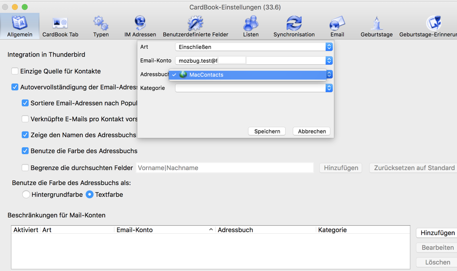

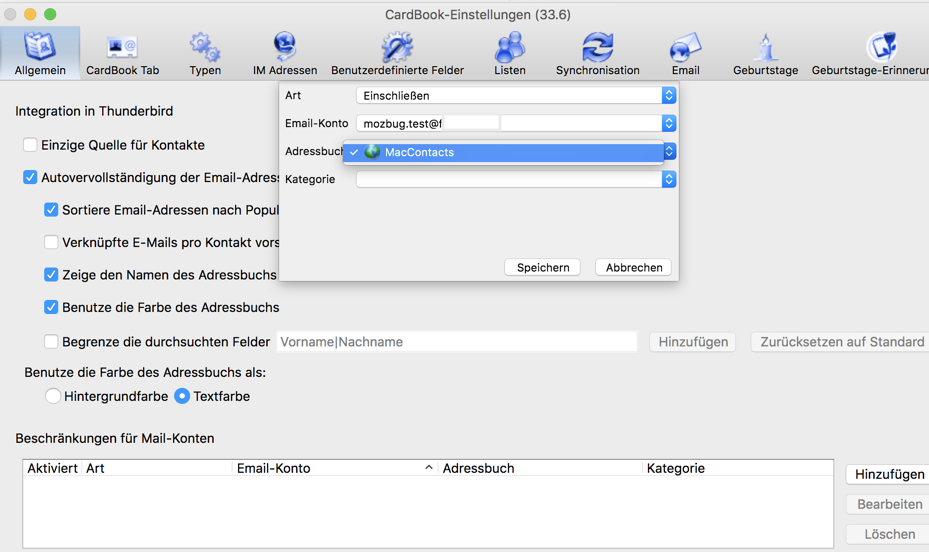

    Warum hältst du das für einen Bug? Meiner Meinung nach verhält sich Cardbook so, wie es sein soll. Wenn es alleiniges Adressbuch ist, bietet es nur die Kontakte aus Cardbook-Adressbüchern an. Sonst zusätzlich auch die des TB-Adressbuchs.
    Die Vorschläge können auch farbig angezeigt werden, sodass man sofort sieht, aus welchem Adressbuch sie stammen. Auch der Name des Adressbuchs kann direkt angezeigt werden, falls jemanden die Farbdarstellung nicht gefällt.
    Darüber hinaus bietet Cardbook die Möglichkeit, zu jeder eigenen E-Mailadresse festzulegen, aus welchen Adressbüchern Vorschläge kommen sollen.
    Wenn jemand E-Mailadressen zu verschiedenen Zwecken hat, kann er sich, so er will, auch passende Adressbücher dazu anlegen und bekommt jeweils nur die für diesen Zweck gehörenden Vorschläge angezeigt.
    Auch collected lässt sich auf diese Art sperren, wenn man möchte.
    Auch das habe ich getestet und muss feststellen, dass ich nur CardBook Adressbücher einem Konto zuordnen oder für ein Konto sperren kann:
    Das hatte ich nicht explizit erwähnt. Ich dachte das wäre klar, ebenso wie man einem TB-Adressbuch in Cardbook keine Farbe zuweisen kann.

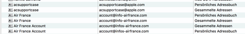

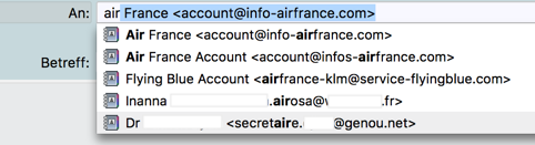

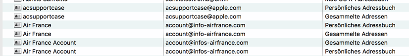

    Ich hab's in mehreren Profilen getestet und kann die doppelten Vorschläge bei ausschließlicher Verwendung von TB Adressbüchern nicht bestätigen.
    Hier die Ansicht "Alle Adressbücher" in einem TB 60.4.0 Profil mit völlig identischen Einträgen für "Air France" und "Air France Account" im Persönlichen AB und in Gesammelte Adressen:
    Und hier das Adress-Autovervollständigungs-Fenster ohne doppelte Vorschläge nach Eingabe der Buchstaben air:

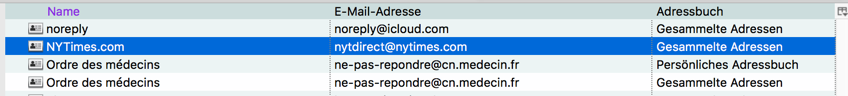

    Könntest Du bitte anhand einer Adresse, die ausschließlich in gesammelte Adressen vorkommt, prüfen, ob Du dazu einen Autovervollständigenvorschlag erhältst?

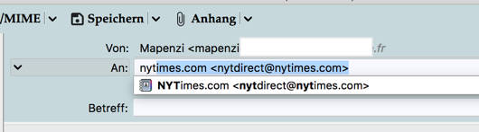

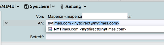

    Ansicht "Alle Adressbücher": die Adresse von NYTimes.com befindet sich ausschlieblich in Gesammelte A.:
    Vorschlag bei der Eingabe von nyt in das erste Adressfeld:
  • thun.der.bird
    470
    28. Aug. 2003
    • 15. Januar 2019 um 19:50
    Danke. Dann habe ich keine Idee mehr, warum bei mir doppelte angezeigt werden und bei dir nicht.
    Wir müssen warten, bis noch jemand anderes einen Test durchführt.
