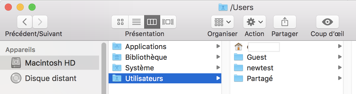

    Möglicherweise ist es eine simple Kopie der Festplatte deines Mac, dann solltest du im Backup den Ordner "Users" ("Benutzer"?) suchen, in dem du deinen Benutzer-Ordner mit dem Symbol des Häuschens sehen solltest:

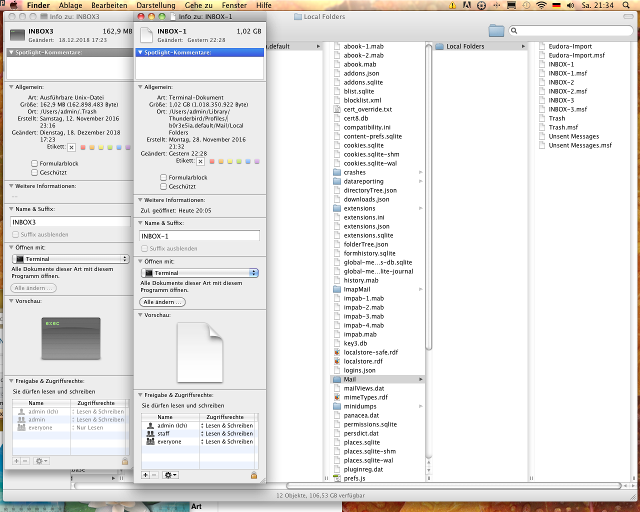

    Hallo und Danke sehr nett von Euch allen, Ihnen für euere Tips !
    Habe es probiert aus dem Back Up zu holen.
    Zu erst war alles easy aber dann, kam die nächste Überaschung es würden jetzt
    ausführbare Unix exec Datei !?

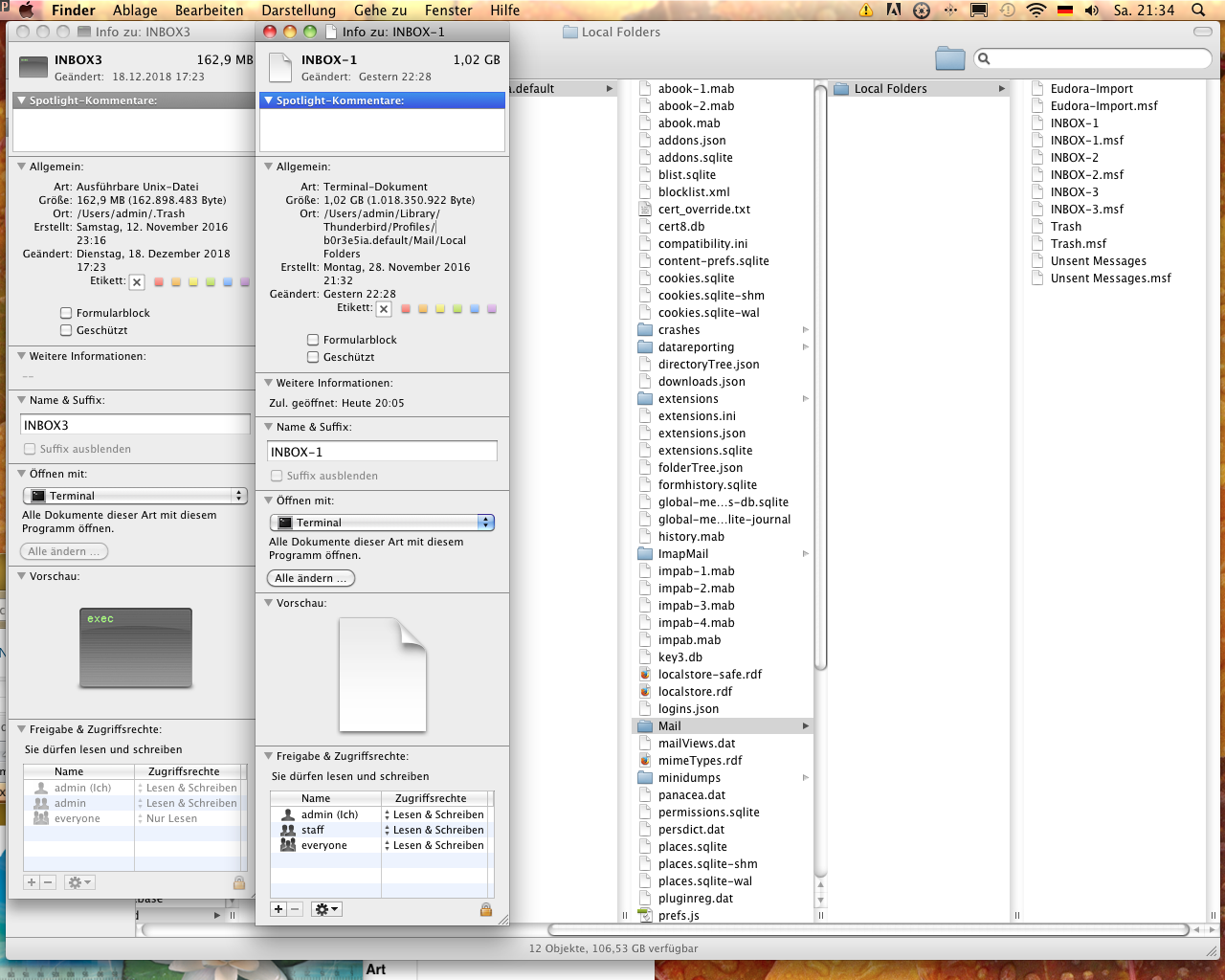

    Habe es dann zu erst probiert mit Word 2011 aberes wurde mir nur ein Mail Eingang dargestellt! Später habe ich es mit Outlook 2011 versuch zu laden, und wieder auf den Schreibtisch kopiert dann würden es Terminal Datei aber keine exec mehr ! Die zugrifrechte habe ich auch noch geändert gehabt. Vielleicht war das auch alles Falsch! Aber die Dateien Größen über Apfel-I waren geblieben (1,2 GB). Ich weiss leider nicht wie eine Unix Datei zu öffnen ist? Gibt es ein umkonvertierungs Programm?
    Jetzt weiß ich auch nicht mehr weiter ! Siehe mein Bidschirm-Foto. Vielleicht haben Sie , Ihr noch eine Idee? Erholsames Wochenende und mit freundlichen Grüßen Alain
    Kannst du das besser erklären?
    Als du - wie ich vorgeschlagen hatte - , die Dateien INBOX aus deinem Backup kopiert hast, wurden daraus Unix-Dateien und sogar Terminal-Dokumente?

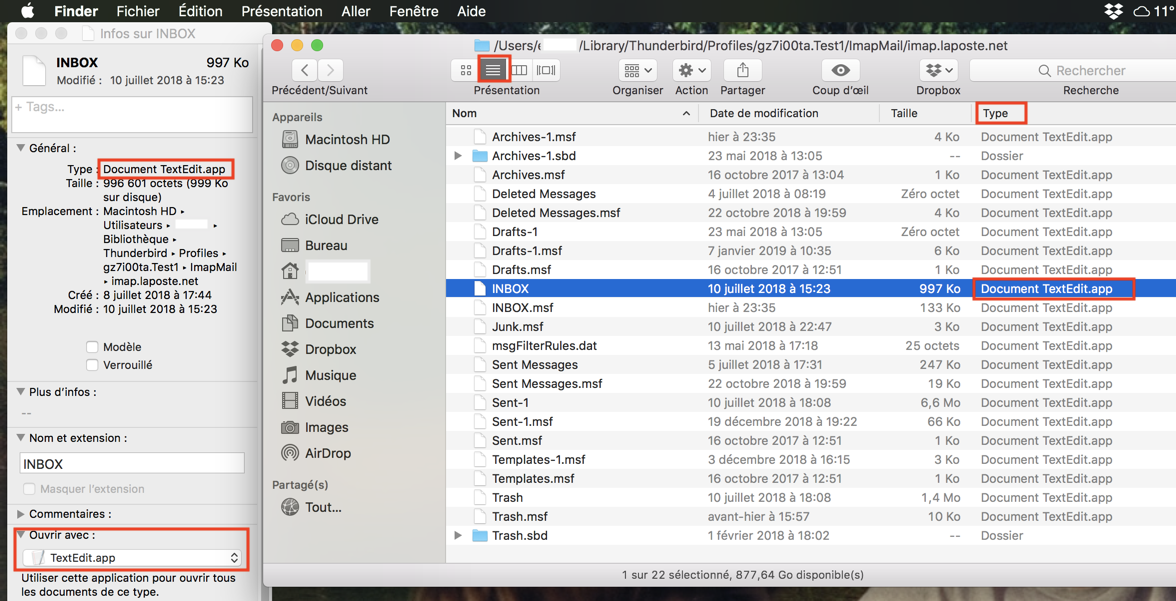

    Die Mailbox-Dateien wie Inbox, Sent, Trash, Drafts, ...usw sind Text-Dateien, und wenn ich mir deren Datei-Typ im Finder anschaue, da steht hier "Dokument TextEdit.app", das heißt, macOS öffnet solche Dateien standardmäßig mit dem Programm TextEdit.app.
    Nun willst du ja sicher diese Dateien nicht mit Text-Edit oder Terminal.app lesen, sondern die darin enthaltenen Nachrichten in Thunderbird anzeigen und lesen. Wenn ich deinen Screenshot richtig interpretiere, dann hast du entsprechend meiner Anleitung die verschiedenen INBOX Dateien aus dem Backup kopiert und in deinen aktuellen Profilordner in den Unterordner "Local Folders" eingefügt. Was passiert denn, wenn du jetzt Thunderbird startest? Werden die ORdner "Local Folders-1", "Local Folders-2", ... usw nicht in den Lokalen Ordnern angezeigt?
    Kannst du einen ähnlichen Screenshot machen wie der meine, in dem der Datei-Typ angezeigt wird? Dazu musst du im Finder-Fenster zunächst die Anzeige als "Liste" auswâhlen.
    Wie schon gesagt, ich kenne das Tool Retrospect nicht, kann deshalb auch nicht sagen, ob es den originalen Datei-Typ verändert. Vielleicht passiert diese Änderung auch erst beim Kopieren? Auf jeden Fall, wenn alle der kopierten INBOX Dateien jetzt solch aberwitzige Datei-Typen aufweisen, dann müsstest du zunächst im Info-Fenster den Datei-typ manuell ändern.

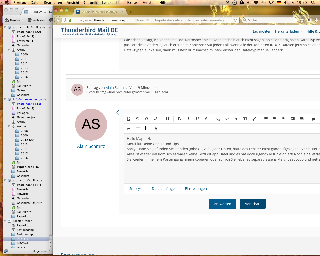

    Hallo Mapenzi,
    Merci für Deine Gedult und Tips !
    Sorry! Habe Sie gefunden Sie standen (Inbox 1, 2, 3 ) ganz Unten, hatte das Fenster nicht ganz aufgezogen ! Vor lauter exec Dateien! Alles ist wieder da! Komisch es waren keine TextEdit.app Datei und es hat doch irgendwie funktioniert! Noch eine letzte Frage kann ich Sie wieder in meinem Posteingang hinein kopieren oder soll ich Sie lieber so separat lassen?
    Merci beaucoup und netten Gruß Alain :)

    Hallo Alain,
    Na schôn, dass du die korrekt importierten Posteingänge schließlich doch noch gefunden hast, und danke für die Rückmeldung. Vielleicht solltest du etwas öfter Gebrauch machen von der Scroll-Funktion deiner Maus ;)
    Das kannst du halten wie du willst.
    Kopieren der Mails aus den Ordnern Inbox-1 in den Posteingang des entsprechenden Kontos, idem für die Mails von Inbox-2 und Inbox-3. NAch erfolgreichem Kopieren könntest du die Ordner Inbox-1 bis Inbox-3 löschen.
    Du kannst die Mails aber ebenso gut in den Import-Ordnern belassen und sie als Archiv benutzen, wobei es vielleicht vorteilhaft wäre, diesen Ordnern aussagekräftigere Namen zu geben.
