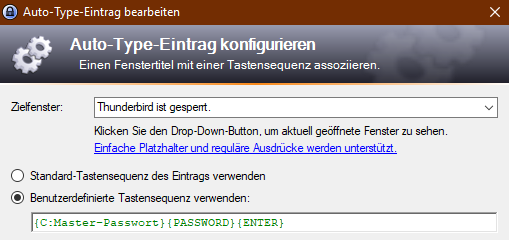

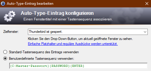

    Ich verwende zusätzlich das Plugin "Master Password+", in welchem ich Thunderbird nach 15 Minuten Nichbenutzung sperren lasse.
    Aus diesem Grund habe ich bei KeePass noch einen zweiten Auto-Typ Eintrag angelegt.

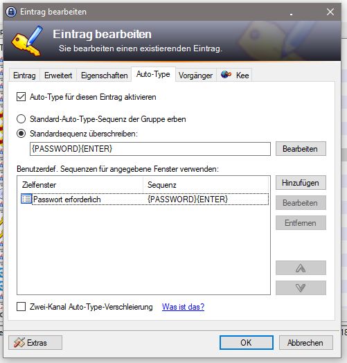

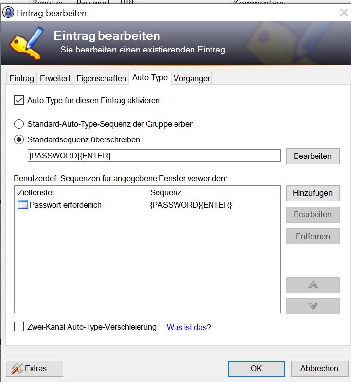

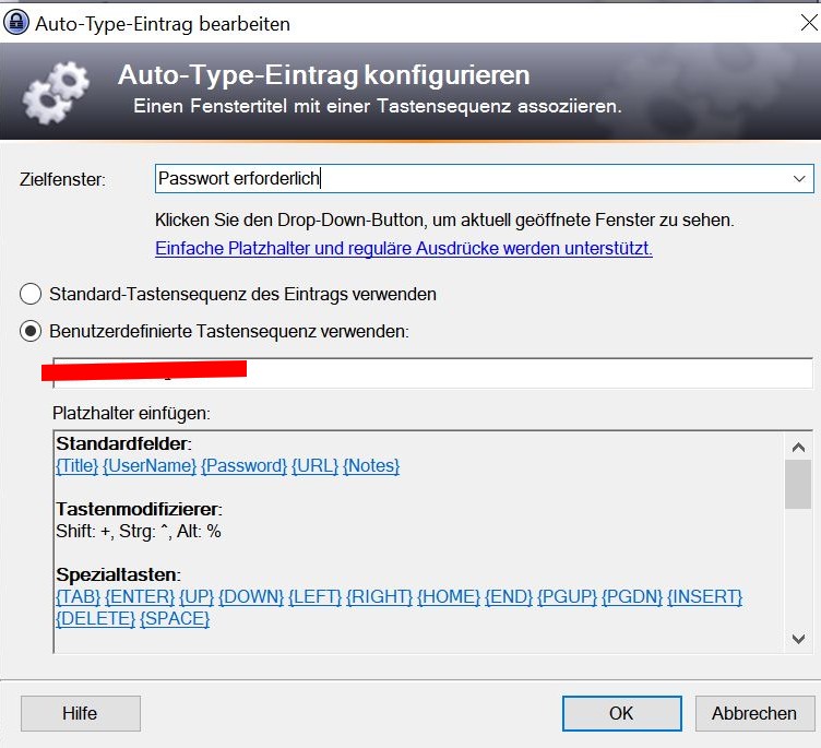

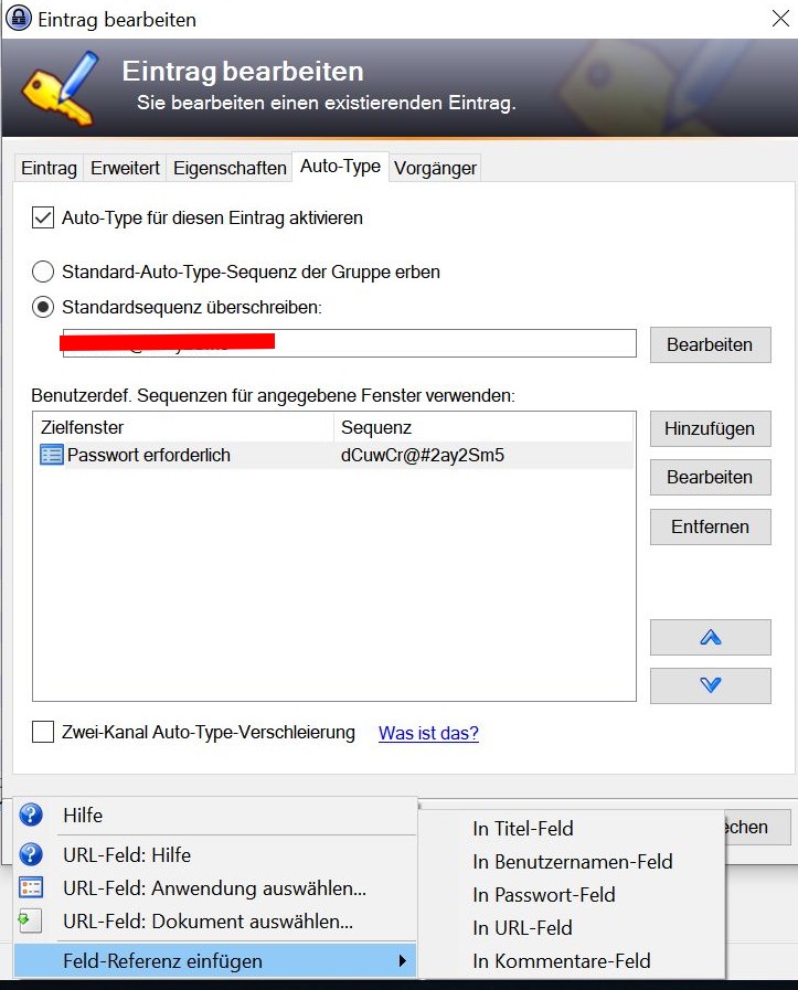

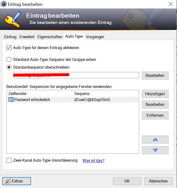

    Um meinen Fehler zu bestimmen, füge ich hier drei Screenshots ein.
    Der rote Balken verdeckt jeweils nur mein Passwort, sonst ist in dem Feld jeweils nichts drin.
    Der Weg war: Eintrag anlegen, Auto-Type, "Passwort erforderlich" markieren, dann daneben rechts bearbeiten (wo ich nicht weiter wusste), abrechen, dann unten auf Extras, wo ich gar nichts mehr wusste.
    Kann mir trotz meiner Unerfahrenheit / Unkenntnis geholfen werden?
    Würde mich sehr freuen
    Theophil

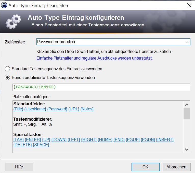

    • 17. Januar 2019 um 13:24

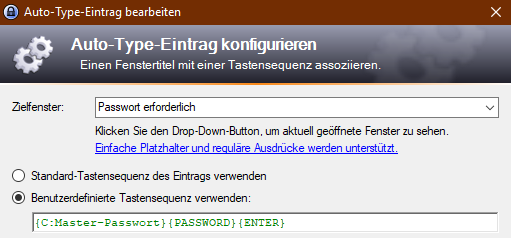

    Hallo Theophil,
    bei mir sieht das so aus:
    das Passwort musst Du in diesem Tab nicht eintragen, dass steht ja schon im ersten Tab
    EDV-Oldi

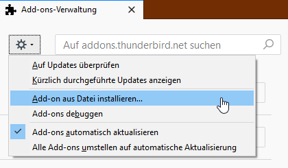

    Du musst diese xpi-Datei dann manuell installieren.

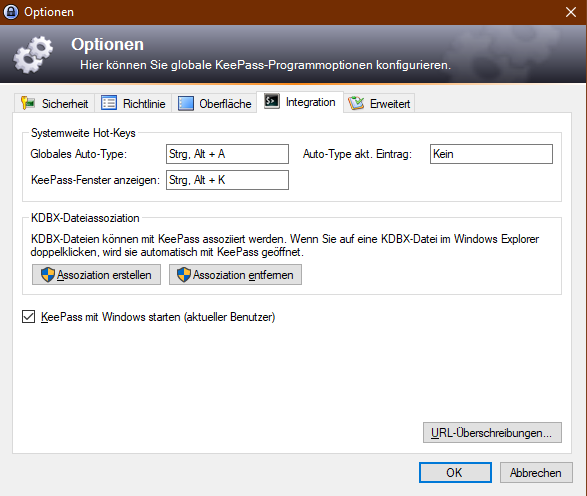

    Zitat von Theophil
    Das ist schon mal gut, aber eine Tastenkombination wäre auch schön, habe ich aber nicht hinbekommen.
    Das findest Du in den Optionen von KeePass "Globales Auto-Type".
    "Strg. Alt + A" kann im Windows 10 eventuell zu Problemen führen, dann probiere einfach eine andere Tastenkombination aus.

    da bin ich wieder.
    So, das war's erstmal.
    Danke für alle Tipps, auch das mit der Tastenkombination habe ich begriffen. Tatsächlich, ein Blick bei KeePass unter Extras / Optionen / Integration hat alles geklärt. Die Einstellungen stimmten, ich musste nur noch kapieren, dass ich Strg + Alt gedrückt halten muss, um dann einmal auf A zu tippen. Das ist zwar kaum besser, als den eigentlichen Eintrag in KeePass einmal mit rechts und dann mit links (Auto-Type ausführen) anzuklicken, aber es wurmte mich, das (Tastenkombination) nicht durchführen zu können. Klappt sowas nicht, habe ich immer erst mein Alter in Verdacht...
