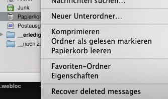

    ich habe seit dem letzten Update 3 Fehler:
    1.
    In der 60er Version gibt es die Möglichkeit "Recover deleted messages" nicht mehr !
    Mir vollkommen unverständlich, oder ist das ein BUG ???? (Siehe angehängte Fotos)
    Muss ich doch wieder die "alte" 52.2.2 Version zurückinstallieren, wo das möglich war?

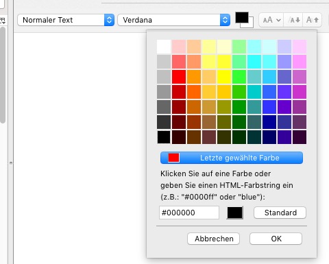

    2.
    Obwohl die Farbpalette existiert, kann man Schrift nicht farbig definieren, sie bleibt schwarz
      • 23,91 kB
      • 334 × 197

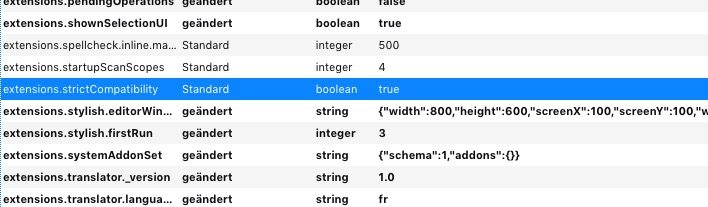

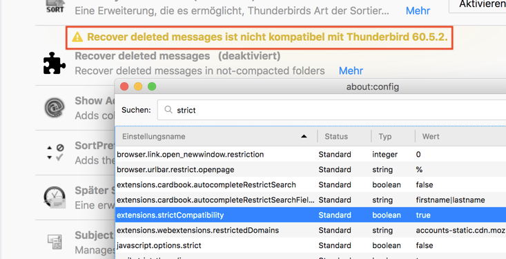

    Die Erweiterung "Recover Deleted Messages" ist offiziell nicht mehr kompatibel mit TB 60.
    Falls du sie schon unter TB 52 oder früher installiert hattest, ist sie beim Update auf TB 60.x.x automatisch deaktiviert worden.
    Wenn du den Add-ons Manager öffnest, wirst du vielleicht eine ähnliche Ansicht der deaktivierten Add-ons haben (ohne das Konfigurations-Fenster im Vordergrund):
    Wenn du Recover Deleted Messages unter TB 60 benutzen willst, musst in der erweiterten Konfiguration von TB die Einstellung "extensions.strictCompatibility" suchen, ihren Wert durch Doppelklick von true auf false ändern und danach TB neu starten.
    Die erweiterte Konfiguration findest du über das Menü "Thunderbird" > Einstellungen > Erweitert > Allgemein ...

    Mapenzi:
    ja hab ich schon gemerkt.
    zu deiner 2. Anmerkung.
    Bei mir steht das so:
    ich werde aber drauf hingewiesen, dass ab einem bestimmten Punkt die Garantie erlischt,
    soll ich es wagen, das umzustellen? Was passiert dann, ist dann Recover wieder da oder
    was geschieht dann?
      • 49,52 kB
      • 708 × 207

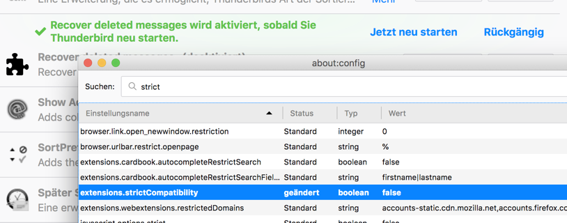

    Der Hinweis Warnt den Benutzer, dass er eine gewisse Gefahrenzone betritt. Ein versehentlicher Doppelklick auf eine der Zeilen im Konfigurations-Editor kann den Wert einer Einstellung in ihr Gegenteil verwandeln. Manchmal passiert es, dass man hinterher nicht mehr weiß, welche Einstellung man geändert hat.
    Wenn du unbedingt dieses Add-on weiterhin regelmäßig benutzen willst, kannst du wagen, es umzustellen. Schreib es dir aber irgend wo auf, welche Einstellung du änderst.
    was geschieht dann?
    Das hatte ich oben versucht, anhand von Screenshots zu veranschaulichen. Wenn du Recover Deleted schon in einer früheren Version installiert hattest, dann ist es beim Update auf TB 60 automatisch deaktiviert worden. Das können wir aber nicht auf unseren Bildschirmen sehen, du musst es selber nachprüfen im Add-ons Manager, ob Recover Deleted noch installiert, aber deaktiviert ist. Falls ja, dann wird es wieder aktiviert, wenn du den Wert von extensions.strictCompatibility von true auf false änderst und TB neu startest.
    Sollte Recover Deleted bei dir nicht mehr installiert sein, dann kannst du es wieder installieren, wenn du extensions.strictCompatibility auf false gesetzt hast.

  • blackchevy
    53
    2. Mai. 2008
    • 4. März 2019 um 15:35
    Mapenzi:
    Vielen Dank. ich habe das so gemacht wie du beschrieben hast, jetzt habe ich
    beim Papierkorb ---> rechte Maustaste ---> wieder Recover deleted....
    Danke für die Hilfe.
    Gruß Jochen
