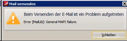

    Aktuell geht "Senden an" aus anderen Anwendungen heraus mit TB 60.5.3 (32-Bit) ebenfalls nicht. Ich konnte den Terminal-Server nach der Installation jedoch noch nicht neu starten.
    Aus anderen Anwendungen heraus öffent sich das TB-Hauptfenster, jedoch nicht der Editor zum Verfassen.
    PDF-XChange sagt z.B.:
    steve_sax
    ... kein Profi, aber professioneller Nutzer.

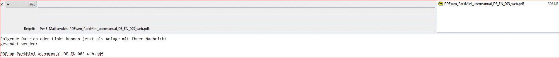

    @steve_sax: Kann ich nicht bestätigen. Liegt es evtl. an der PDF-Datei?
    Probiere es mal mit der angehangenen Datei - Link unten rechts
    PDFsam_ParkMini_usermanual_DE_EN_003_web.pdf
    Beste Grüße
    Horst

    MiniHorst: Danke, getestet, gleiches Verhalten.
    Egal ob direkt aus Explorer oder im PDF-Viewer oder in anderer Annwednung wird bei "Senden an" einer beliebigen Datei nur das Hauptfenster von TB geöffnet und kein Verfassen-Fenster.
