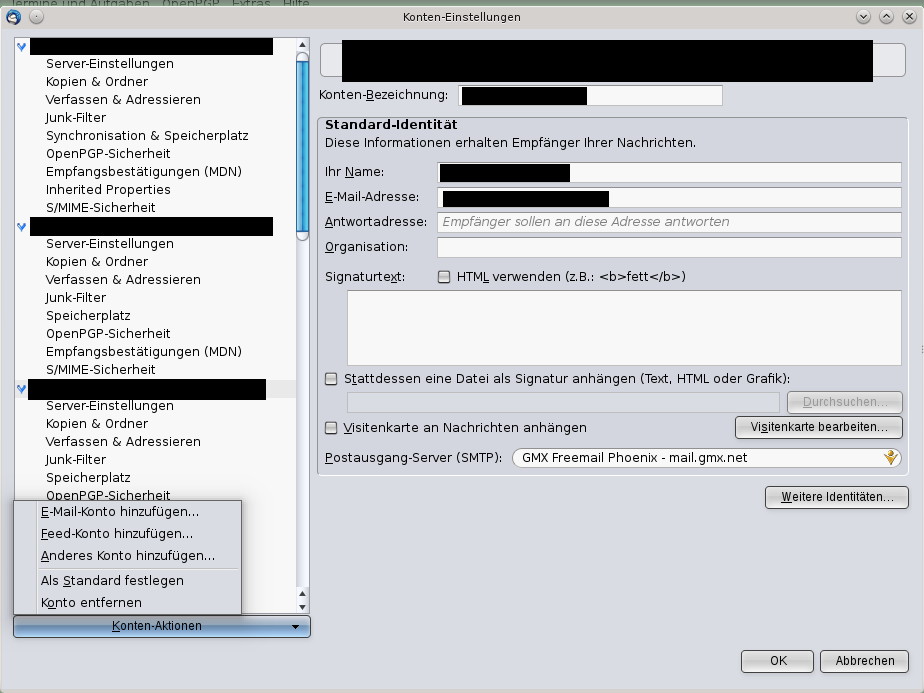

    EDIT: Das hilft noch:
    Ein anderes Konto als Standard festlegen.
    Thunderbird nimmt in default das oberste/erste, wenn das ungünstig ist, ein anderes als Standard wählen. Das funktioniert bei mailto-links.
    269-tb-standardkonto-png
