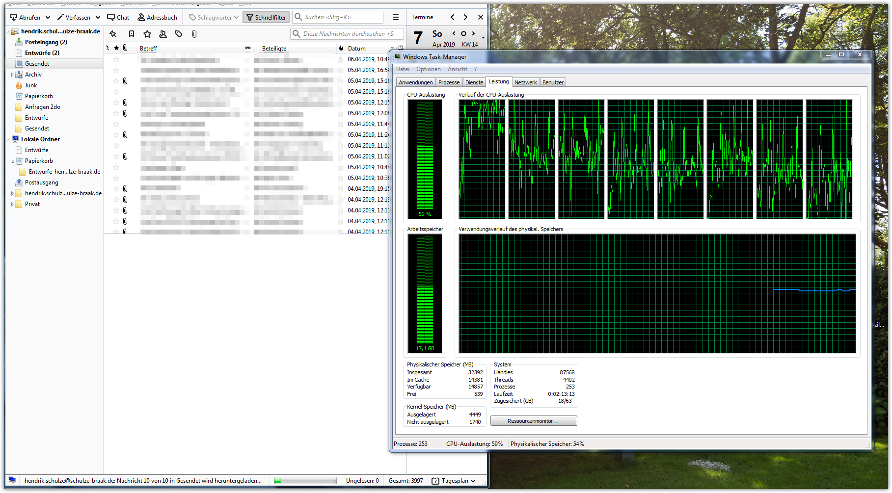

    Was nun wieder auffällt: Wenn TB diese Emails erstmals runterlädt, dann ist dieses Ruckeln mit samt erhöhter CPU-Auslastung zu spüren.
    Okay kann ich noch verstehen, wenn er das beim ersten Mal macht.
    Nun ist es jedoch weiterhin so, dass er ständig ca. 10 Emails im Ordner "gesendet" herunterlädt, und dabei die Systemauslastung stark nach oben schraubt.
    Das sieht dann so aus:

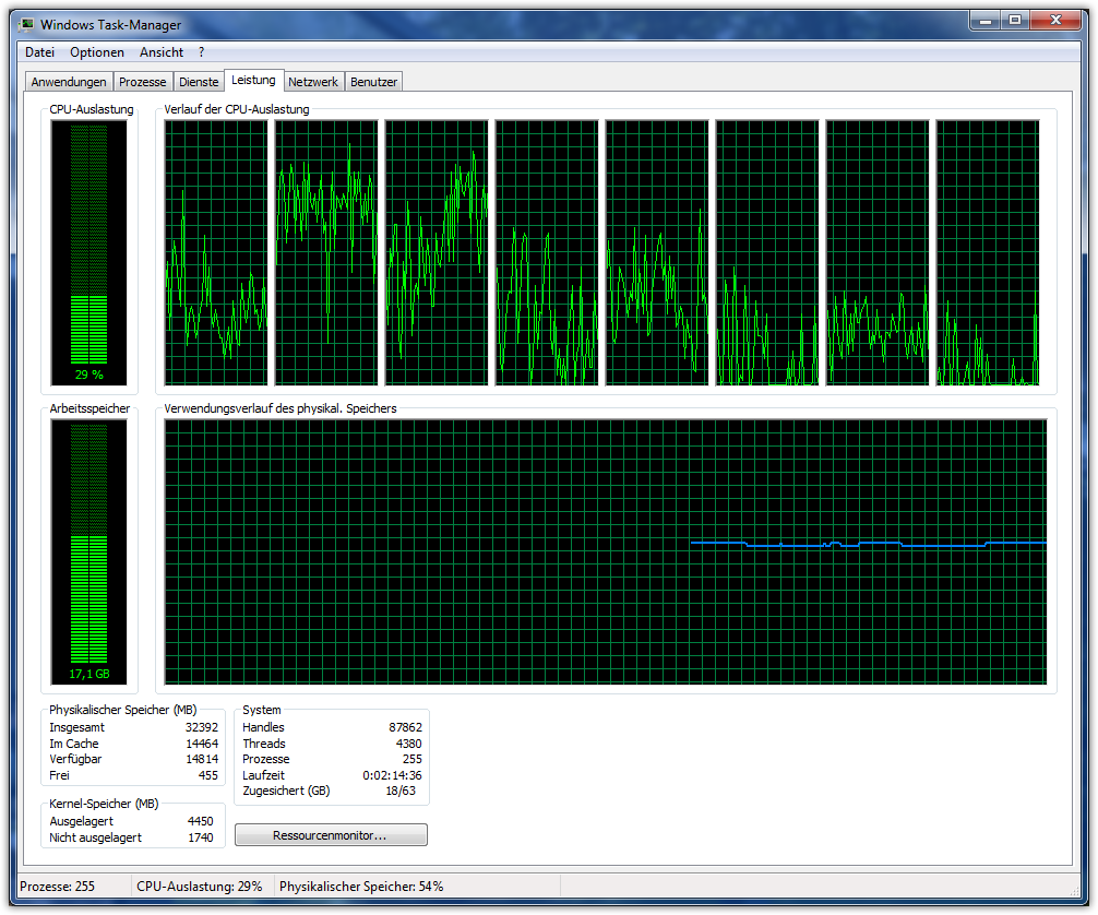

    Sobald ich Thunderbird dann schließe:
    Addons / Erweiterungen sind keine aktiviert, das hatte ich bereits als erstes getan.
    Abgesicherter Modus bringt nichts, nach ca. 1 Minute fängt er auch dort wieder an die 10 Gesendet Mails runterzuladen und ab dann geht die Systemauslastung sofort hoch.

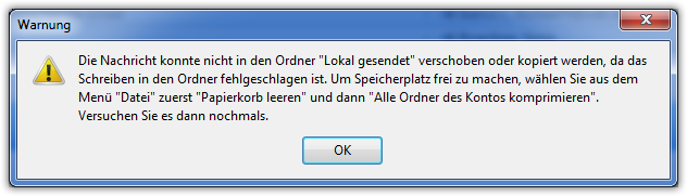

    Da habe ich mich direkt rangemacht, das hat bei ca. 1.000 Nachrichten geklappt. Nun kommt aber immer folgende Fehlermeldung:
    Und zwar egal ob ich einen Schub von 500 Emails verschieben möchte oder nur eine.
    Genügend Speicherplatz ist natürlich vorhanden.
