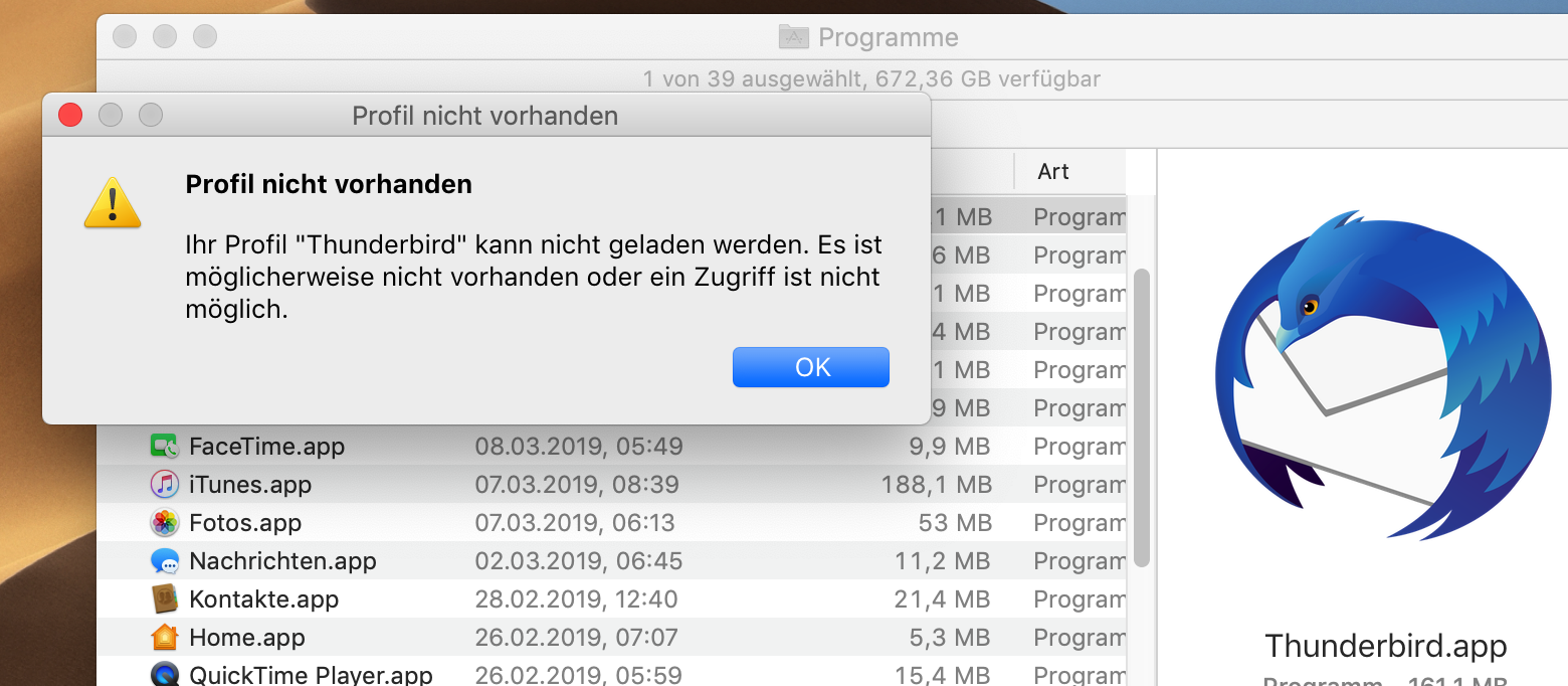

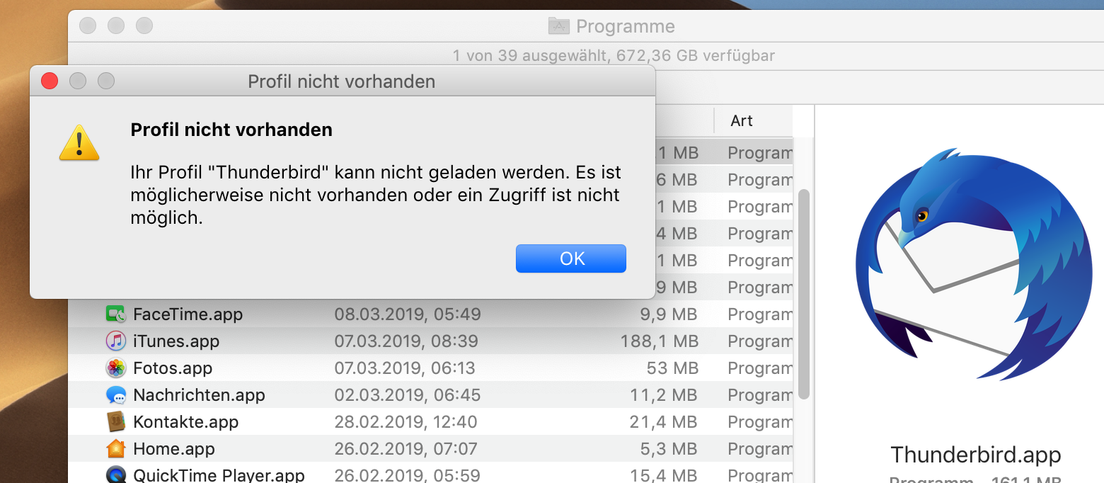

    ich habe von Thunderbird eine Kopie (komplett der Ordner) an meinem IMAC gemacht und wollte diese auf dem MacBook einspielen. Hab Sie auch ins Verzeichnis kopiert. Ohne Erfolg. Das Programm hat sich zwar geöffnet aber war komplett leer also wie bei NeuInstallation. Nun blieb mir ja nicht anderes übrig als die Postfächer mit der Hand anzulegen. Ich habe den Ordner Thunderbird wieder gelöscht und die app auch. Bei der Neuinstallation kommt nun der Fehler: Ihr Profil Thunderbird kann nicht geladen werden ...............
    Was nun, es geht quasi nicht vor und nicht zurück.
    Hilfe wäre sehr nett. Danke

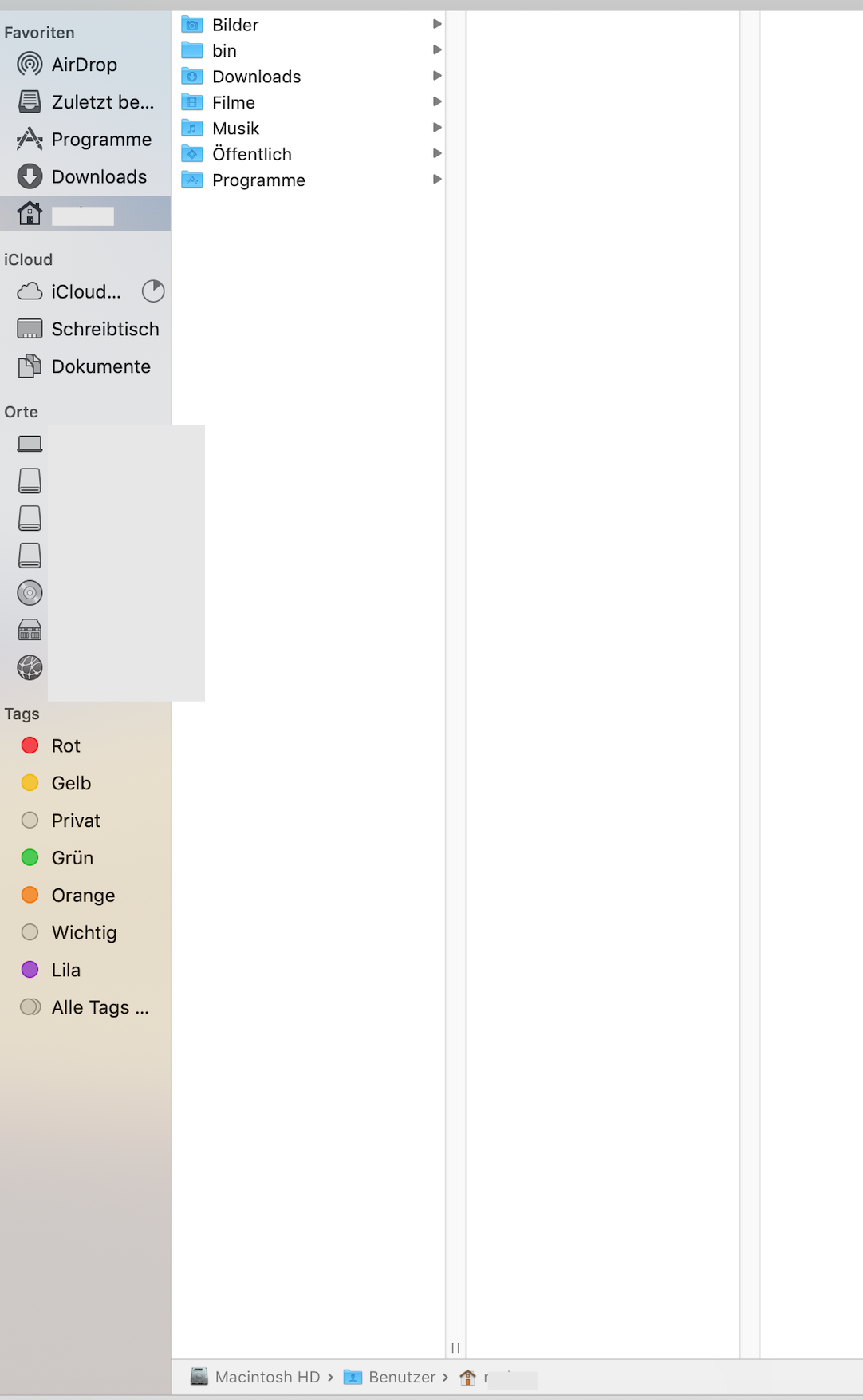

    Sorry wenn ich es nicht richtig beschrieben habe.
    Ich habe es genau so gemacht, der "Neue" Ordner auf dem MacBook hatte auch genau die Größe wie auf dem IMac somit war es richtig.
    Das Problem was ich aktuell habe ist, dass ich Thunderbird nicht mehr starten kann weil immer die selbe Fehlermeldung kommt, obwohl der Ordner "Thunderbird" an der richtigen stelle liegt. Selbst wenn ich Ihn lösche müsste ja bei der Installation der Ordner neu angelegt werden. Oder irre ich mich da?

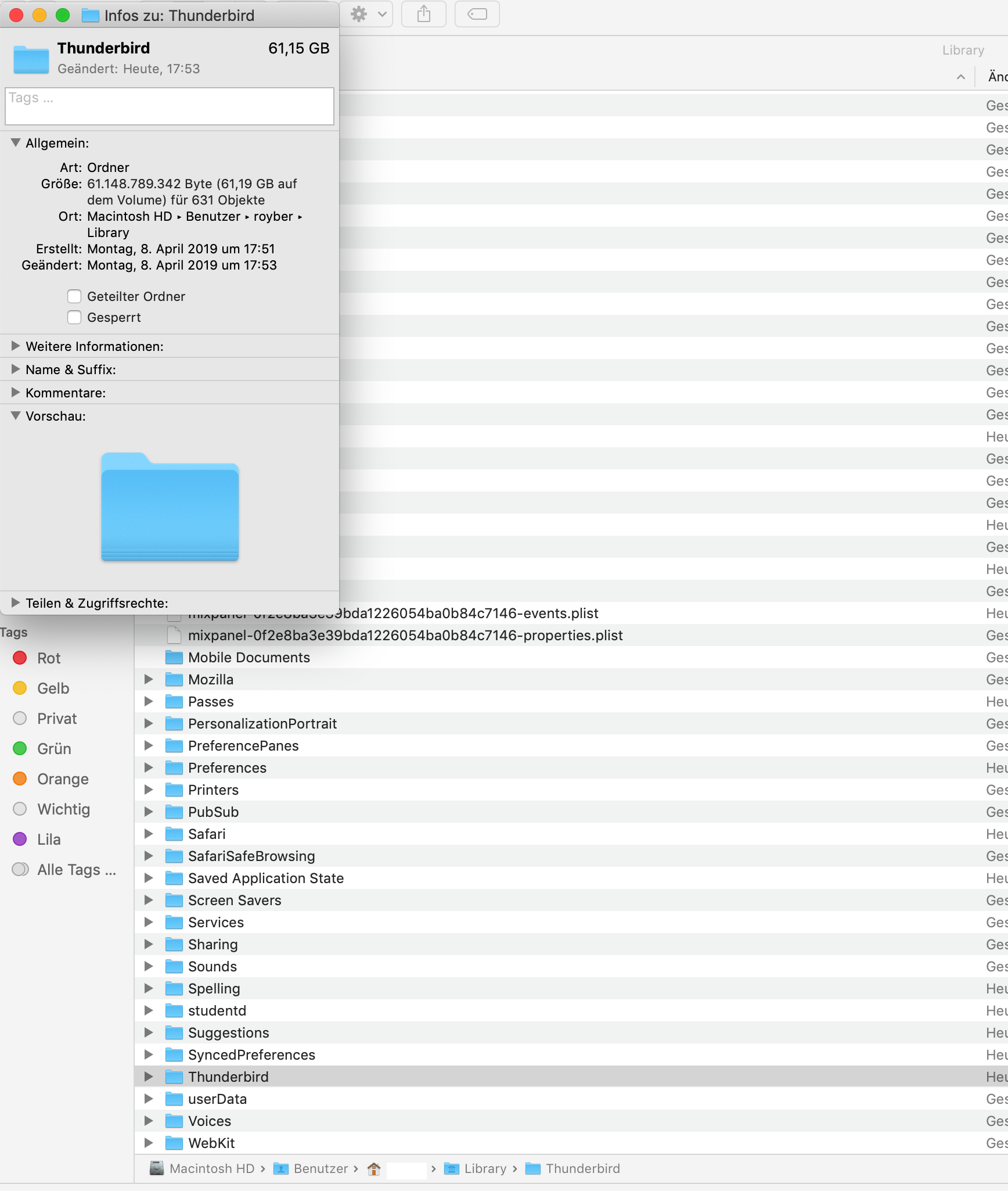

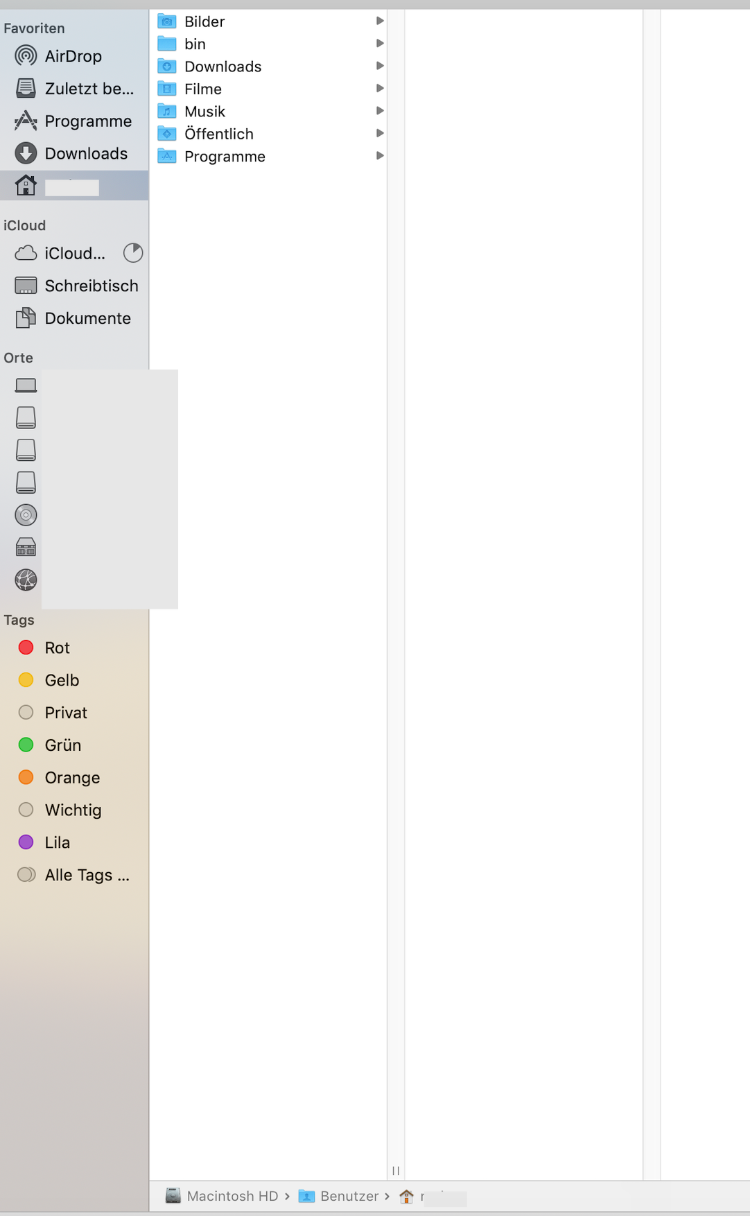

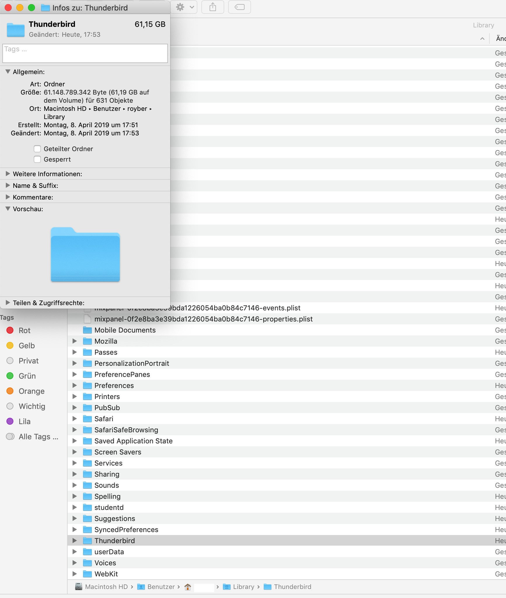

    hier die Screens
      • 61,49 kB
      • 730 × 362
      • 501,47 kB
      • 1.560 × 682

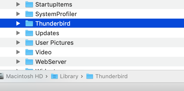

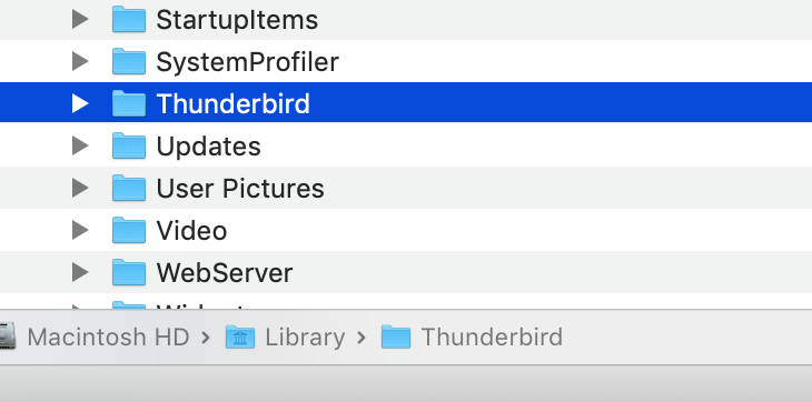

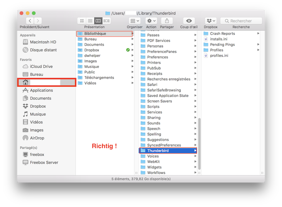

    Hast du meine Anleitung genau gelesen?

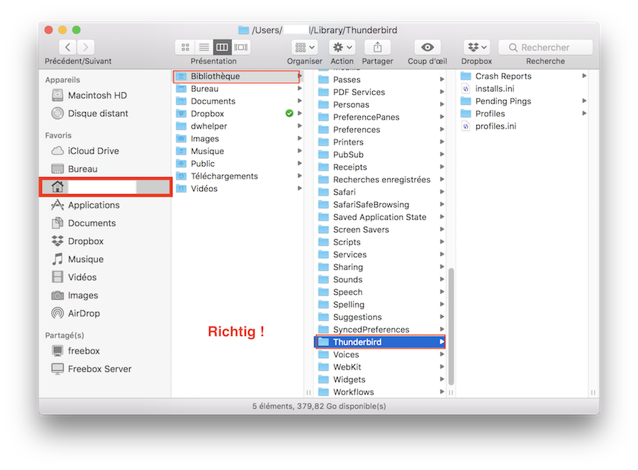

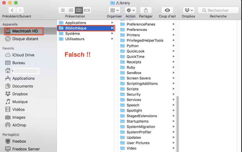

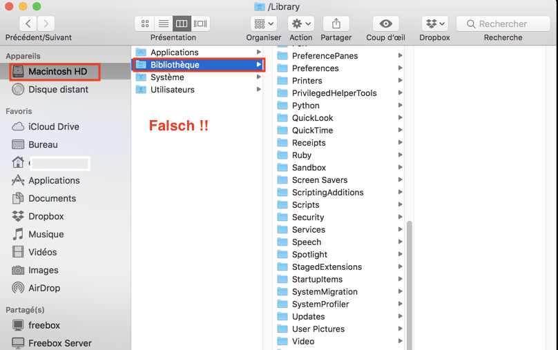

    Laut deinem linken Screenshot hast du die Kopie des Ordners "Thunderbird" vom iMac auf dem MacBook nicht in die User-Library eingefügt , sondern in Macintosh HD/Library/...
    Es gibt drei Libraries in macOS, die beiden anderen sind in Macintosh HD/System/Library/ und Macintosh HD/Users/username/Library/
    Die letztere ist die Benutzer-Library und die musst du wählen bzw. anzeigen:
    Falsch:
    Richtig:

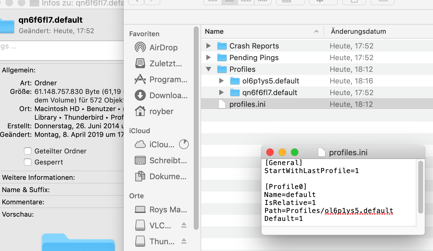

    Ja hab ich dann auch gesehen, man sieht hier das der Ordner 61GB hat also ist es der vom IMac, wenn ich Thunderbird starte ist alles leer. Versteh ich nicht
    Ganz sicher ist er das, bei deeeeer Größe!

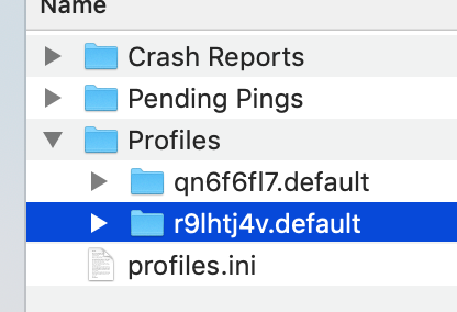

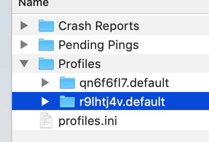

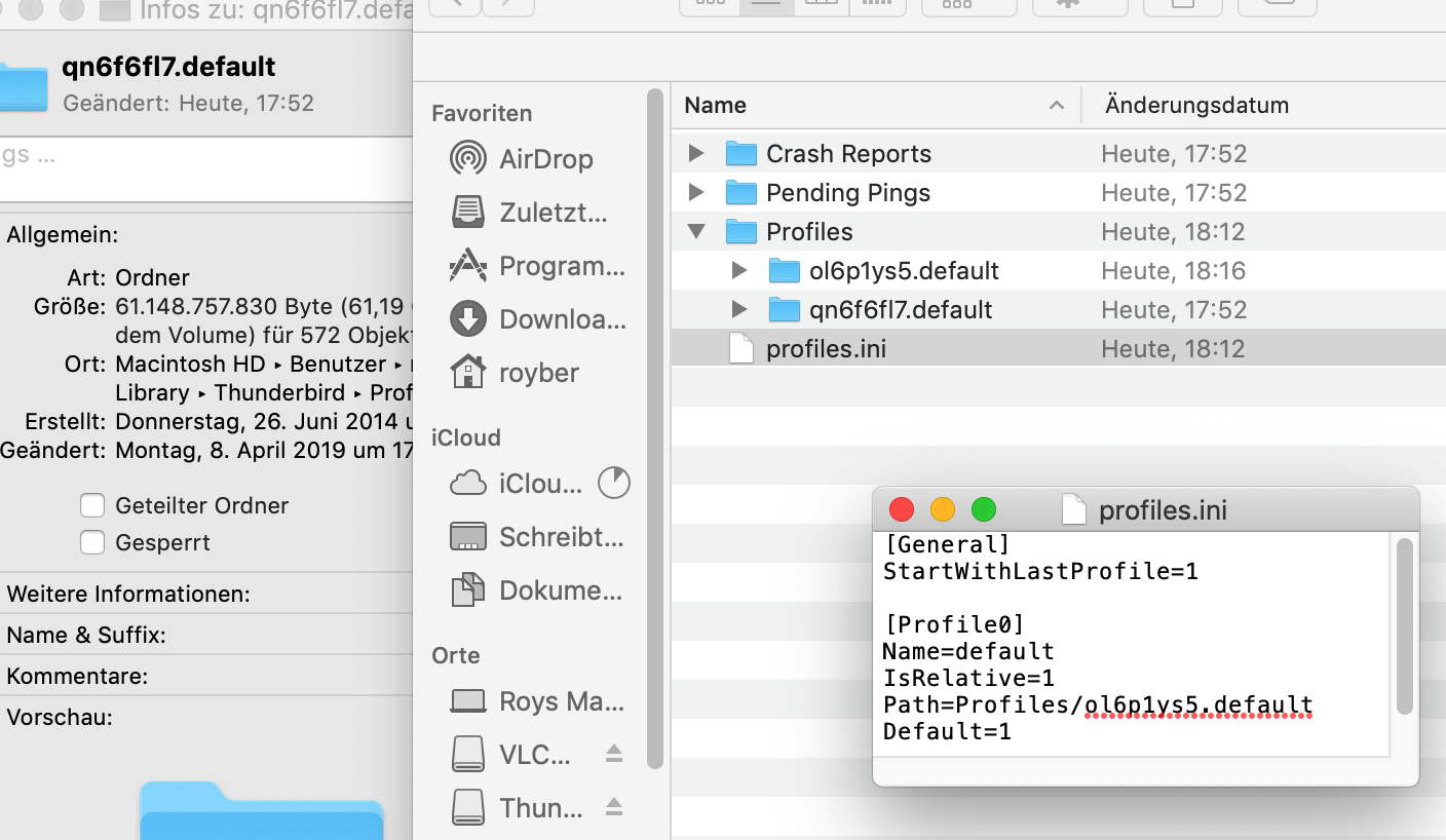

    Öffne den 61 GB großen Ordner Thunderbird, dann solltest du eine Datei "profiles.ini" sehen. Öffne sie mit TextEdit und zeige uns ihren Inhalt.
    Dann gehe weiter in den Ordner "Profiles": wie viele Profil-Ordner vom Typ xxxxxxxx.default befinden sich darin und wie heißen sie?

    Gerade sehe ich, dass bei dir die Datei profiles.ini im Ordner "Profiles" liegt, das ist falsch. Sie muss sich direkt im Ordner "Thunderbird" befinden !!!!!!

    Bei dem Ordner"qn6f6fl7.default" handelt es sich um den Profilordner vom iMac.
    Bei der im Screenshot gezeigten Datei profiles.ini handelt es sich offenbar um die, die sich im Ordner Thunderbird befindet und nicht die, die man im Ordner Profiles sieht.
    Ändere bei beendetem Thunderbird den Inhalt der im Ordner Thunderbird befindlichen Datei profiles.ini folgendermaßen ab:
    [General]
    StartWithLastProfile=1
    [Profile0]
    Name=default
    IsRelative=1
    Path=Profiles/qn6f6fl7.default
    Wenn du danach Thunderbird auf dem MacBook neu startest, solltest du alle Konten, Nachrichten, Adressbücher, Erweiterungen, ... usw wieder finden.
    Damit deine Installation sauber ist und um späteren Verständnisproblemen vorzubeugen, solltest du den vermutlich weitestgehend leeren, beim Erstastart erstellten Profilordner ol6p1ys5.default und die Datei profiles.ini aus dem Ordner "Profiles" entfernen.
    EDIT:
    die von dir gewählte Ansicht im Finder nach "Liste" hat mich irrtümlich glauben lassen, dass sich die angezeigte Datei profiles.ini im Ordner Profiles befindet, sie befindet sich aber wie standardmäßig üblich im Ordner "Thunderbird". Ich benutze die Ansicht nach "Kolonne", in der die Ordner-Hierarchie viel deutlicher erscheint.

    Super, vielen Dank, es hat geklappt. Das hat mir sehr geholfen.
    THX :ziehtdenhut::ziehtdenhut::ziehtdenhut:
