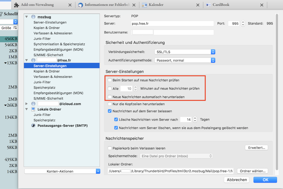

    Du musst in Extras > Konten-Einstellungen > POP-Konto-N°1 > Server-Einstellungen gehen und die Haken entfernen in den drei Kästchen, die ich mit roten Pfeilen gekennzeichnet habe:
    Danach machst du das gleiche in den Server-Einstellungen der anderen POP-Konten, also POP-Konto-N°2, POP-Konto-N°3, etc, und zum Schluss klickst du unten auf "OK".

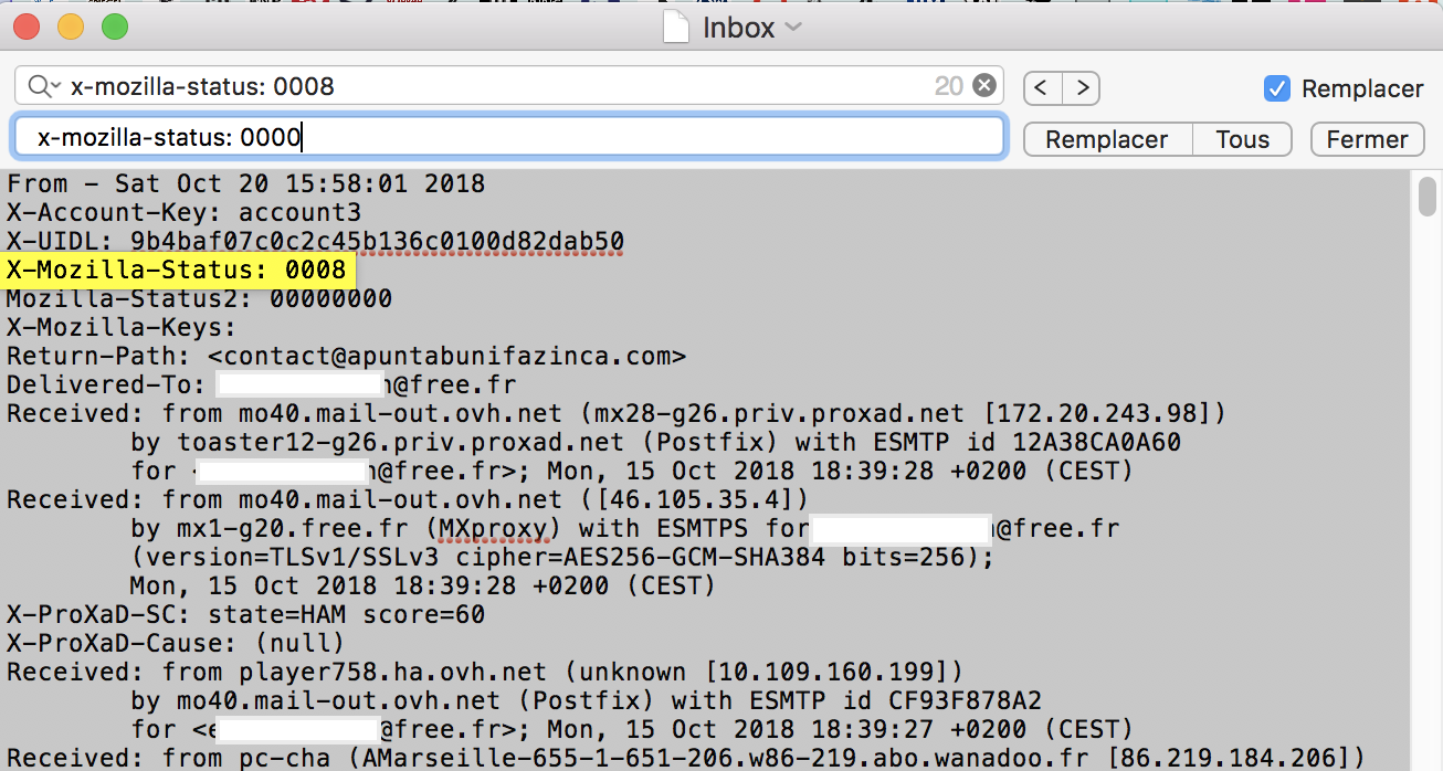

    Voraussetzung : man hat eine Sicherungskopie des aktuellen Profilordners erstellt.
    Die Mbox-Datei Inbox, die sich Local Folders befindet, in einem Text-Editor wie z. B. Notepad ++ öffnen, nach dem X-Mozilla-Status: 0008 (entspricht ungelesener gelöschter Mail) suchen und ihn durch X-Mozilla-Status: 0000 (ungelesene Mail) ersetzen.
    Hier schon mal ein Screenshot, wie das Prinzip funktioniert.
    Danach die gleiche Suche nach X-Mozilla-Status: 0009 (gelesen, gelöscht) und durch X-Mozilla-Status: 0000 ersetzen.
    Schließlich noch suchen nach X-Mozilla-Status: 0018 und wieder durch X-Mozilla-Status: 0000 ersetzen.

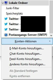

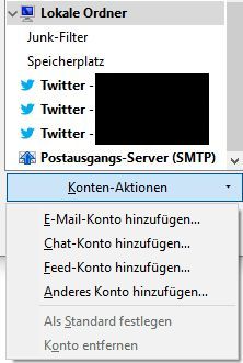

    ich sehe auch keine POP-Konten im Lokalen Ordner:
    Und bei der Installation der xpi-Datei (gemäß Anweisung im Forumsbeitrag) bekomme ich folgende Fehlermeldung:
    Danke für Deine Geduld,
    Christiane
    1.132
    12.596
    • 19. Mai 2019 um 14:34
    Nicht in den Lokalen Ordnern, sondern darüber!!

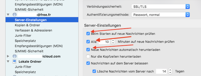

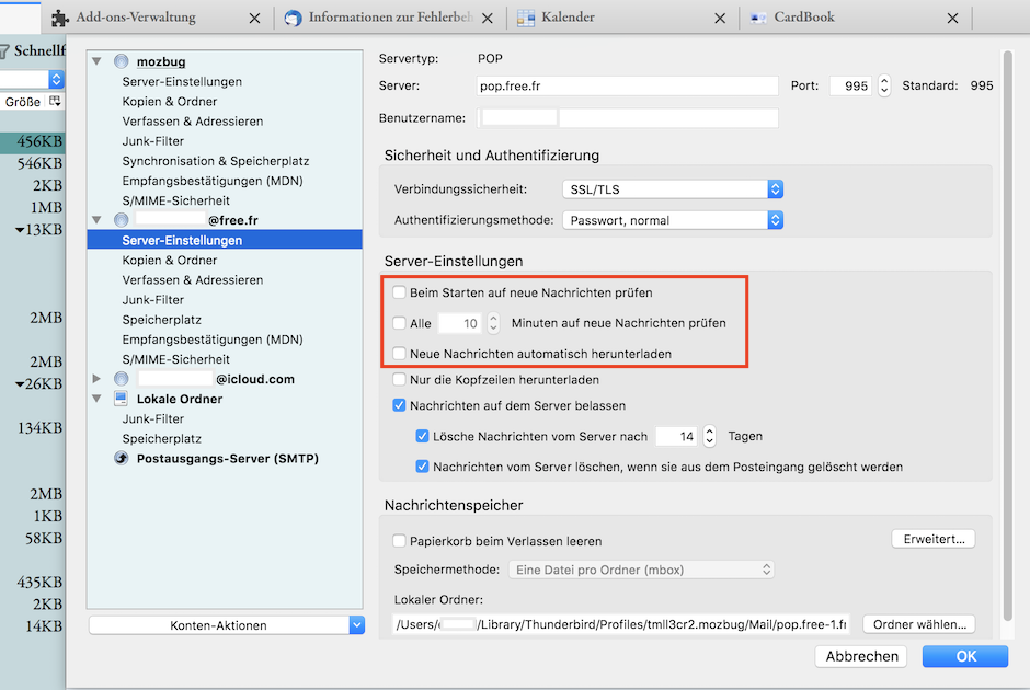

    Die POP-Konten müssten im linken Teil des Fensters der Konten-Einstellungen oberhalb der Lokalen Ordner angezeigt werden. Ich mache noch einmal einen etwas größeren Screenshot, damit es deutlicher wird:
    In den Server-Einstellungen jedes POP-Kontos musst du die drei rot umrahmten Einstellungen deaktivieren.

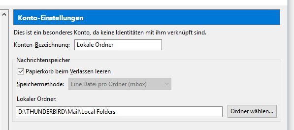

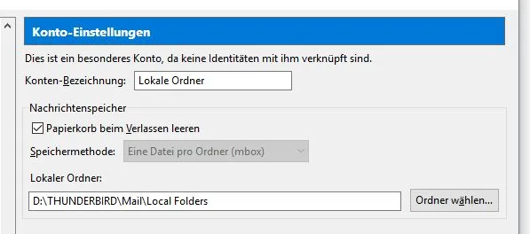

    Dein Screenshot zeigt übrigens, dass der Nachrichtenspeicher der Lokalen Ordner aus dem Profil von Thunderbird ausgelagert wurden auf D:\

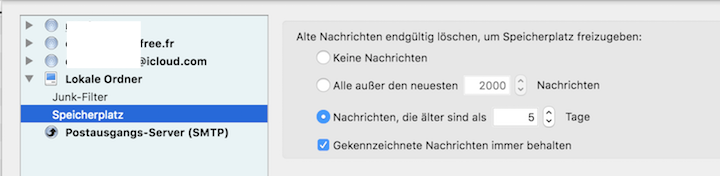

    Mir ist inzwischen noch etwas eingefallen:

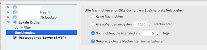

    wenn du in den Konten-Einstellungen > Lokale Ordner > Speicherplatz die Aufbewahrungsdauer auf 5 Tage eingestellt hast, dann erklärt das, warum die älteren Nachrichten in den Lokalen Ordnern automatisch gelöscht wurden. Aber diese Einstellung wirkt nur lokal, also nicht auf die Posteingänge deiner neu erstellten IMAP-Konten, auf die du zuvor Nachrichten aus den Lokalen Ordnern verschoben oder kopiert hast.
    Was ich bisher nicht bedacht hatte: möglicherweise hattest du in den Server-Einstellungend deiner alten POP-Konten die Standard-Einstellung, dass Mails nach 14 Tagen vom Server gelöscht werden, nicht verändert (oder höchstens die Zahl der Tage). Da diese POP-Konten nach dem Einrichten der selben Adressen als IMAP-Konten bislang weiterhin bestehen, würde diese Einstellung erklären, warum die älteren Mails auch in den IMAP-Konten automatisch verschwinden. Denn wenn sie vom Server gelöscht werden, kann TB sie auch nicht mehr in den IMAP-Konten anzeigen.
    Du solltest deshalb unbedingt die Server-Einstellungen aller POP-Konten überprüfen und dich vergewissern (siehe meinen Screenshot "Server-Einstellungen" von gestern), dass ein Haken gesetzt ist vor ⍌ "Nachrichten auf dem Server belassen" und kein Haken gesetzt ist vor ▢ "Lösche Nachrichten vom Server nach xx Tagen".

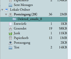

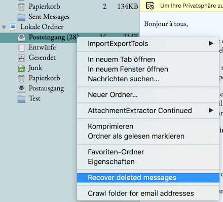

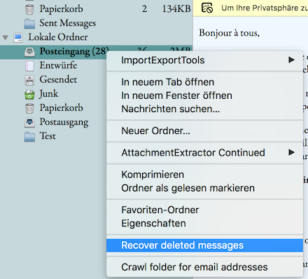

    Rechts-Klick auf den Posteingang in den Lokalen ORdnern > Recover Deleted Messages :
    Danach werden nacheinander zwei "hängende" Fensterchen mit einer "Java-Script Anwendung" - Meldung angezeigt, jedes Mal auf OK klicken.
    Am Ende wird "Deleted_emails" als Unterordner des Posteingangs erstellt, in dem sich die wiederhergestellten Mails befinden sollten. In meinem Test von eben hat das Add-on wieder mal nichts gefunden, obwohl sich Mails mit dem X-Mozilla-Status 0009 in der Datei Inbox befinden:

    Methode 1 war nix, Methode 2 (Kopieren der mit 0000-versehenen Datei in den entsprechenden Mailfolder) dafür um so besser, alle alten Mails sind wieder da und ich habe sie in einem neuen Unterordner im IMAP-Konto kopiert, lasse die Inbox-1 Datei aber zunächst noch eine Weile im Lokalen Ordner - man weiß ja nie, auf welche Ideen ich noch komme ;-)
    Warum hast du das nicht früher geschrieben?
    Weil die Datensicherung immer die vom Vor-Tag überschreibt und als ich auf die Idee kam, hier im Forum mal nachzufragen, waren die Dateien bereits überschrieben...
    Falls es dich trösten kann, ich auch nicht 8)
    Was wäre die Welt ohne die Erfahrung der "Alten Kämpen" ;-)
    Zum Abschluß habe ich noch zwei Fragen:
    Kann ich bei den IMAP-Konten es nicht einstellen, daß NUR die Dateien auf dem Server, aber nicht die in den Lokalen Ordner nach einer Weile gelöscht werden? Die Beschreibung bei "Synchronisation und Speicherplatz" läßt mich befürchten, daß parallel zu den Löschungen vom Server auch die lokal gespeicherten Mails verschwinden.
    Und dann würde ich gerne dem Forum eine kleine Spende zukommen lassen - ich habe jedoch keine PayPal-Konto, könnte nur eine Direktüberweisung tätigen. Gibt es da eine Bankverbindung?
    Vielen Dank und Grüße,
    Christiane
    1.132
    12.596
    • 21. Mai 2019 um 00:27
    Die Einstelllungen Synchronisation & Speicherplatz gelten nur für das jeweilige IMAP-Konto und haben keinerlei Einfluss auf die Mails in den "Lokalen Ordnern". Alles was du in den Ordnern der "Lokalen Ordner" gespeichert hast, ist sicher vor dem Zugriff des Servers. Wenn du also Mails in deinen IMAP-Konten löschst,werden sie auch auf dem Server gelöscht (und umgekehrt). Wenn du also Mails eines IMAP-Kontos in die Lokalen Ordner kopierst oder archivierst, werden diese nicht gelöscht, sobald du das Original aus dem IMAP-Konto löschst.
    Dein Problem kam daher, dass du für dein E-Mailadressen ursprünglich POP-Konten (noch dazu im globalen Posteingang) eingerichtet hattest bzw. immer noch hast und nun die selben Adressen neu als IMAP-Konten eingerichtet hast, ohne den Nachrichtenabruf der POP-Konten zu deaktivieren. Zu allem Überfluss hast du auch noch die Einstellung "Speicherplatz" der Lokalen Ordner derart geändert, dass die Mails automatisch nach 5 Tagen gelöscht wurden. ich hoffe, dass du das inzwischen korrigiert hast.
    Du solltest jetzt noch alle deine POP-Konten entfernen über Extras > Konten-Einstellungen > POP-Konto selektieren > dann über das Klapp-Menü "Konten-Aktionen" > "Konto entfernen". Das Entfernen der POP-Konten hat keinen Einfluss auf die Inhalte der "Lokalen Ordner", diese bleiben davon unberührt.
    Ich befürchte einfach, dass solange diese alten POP-Konten neben den neu eingerichteten IMAP-Konten bestehen bleiben, die Gefahr groß ist, dass du eine neue Ungeschicklichkeit mit negativen Folgen begehst.

    Christiane hatte mehrere POP-Konten, die alle im globalen Posteingang (Lokale ORdner) zusammen gefasst waren.
    Dann wollte sie aber wieder getrennte Kònten haben und hat alle Konten als IMAP-Konten neu erstellt. So habe ich jedenfalls ihren Satz
    "Habe die in dem Lokalen Ordner vorhandenen Mailkonten als "neue" Konten eingerichtet und getestet, ob sie Mail empfingen/ob ich Mails von dort versenden konnte." interpretiert
    Damit bestanden für die selben Adressen PoP-Konten und IMAP-Konten gleichzeitig nebeneinander, dazu noch einige unpassende Einstellungen .... etc, was zu den geschilderten Komplikationen und dem Nachrichtenverlust führte.
