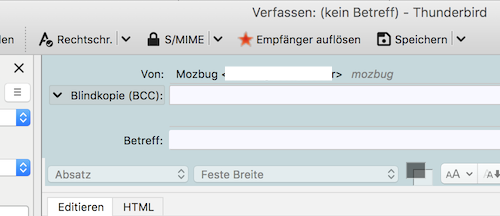

    Servus miteinander
    Gibt es eine Einstellung um alle Mails per Blindkopie zu versenden?
    Ich hab den Eindruck das ging vor ein paar Wochen noch.:ziehtdenhut:

    Danke für die Antwort, aber das ist nicht mein Problem. Ich möchte alle meine Mails als Blindkopie senden. Das war bis vor einer Woche noch möglich.

    Danke für die Antworten.
    Ich verschicke meine Vereinsmails ( Gruppe mit ca. 100 Adressen) natürlich als Blindkopie. Aber mit der neuesten Version ist es nicht mehr möglich die Mails automatisch als Blindkopie zu versenden. Ich muss das jedesmal neu eingeben .

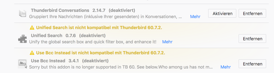

    habe das selbe Problem. Use-bcc-instead funktioniert nicht mit den neuen Versionen von Thunderbird. Habe natürlich das Update gemacht ohne vorher mich schlau zu machen was passieren könnte.
    Auf jedenfall seit Version 60+ geht es nicht mehr.

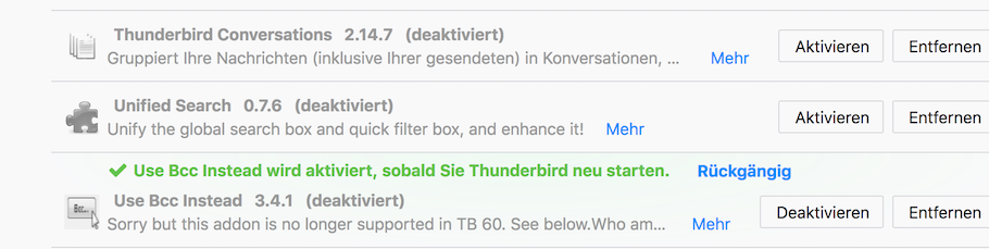

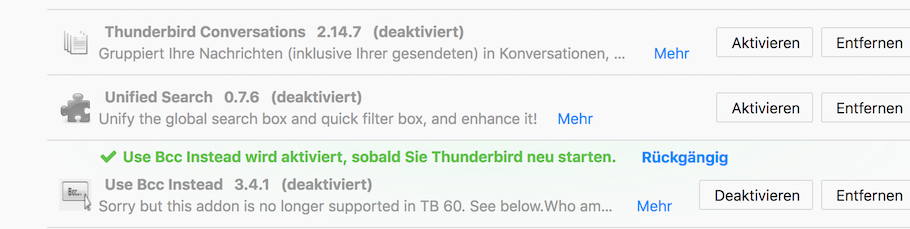

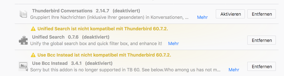

    • 21. Juni 2019 um 17:32
    Vermutlich hast du das Thunderbird Update von einer älteren Version aus gemacht, z. B. von TB 52.x.x. In diesem Fall wird das Add-on deaktiviert und du müsstest im Add-ons Manager folgendes sehen:
    Du kannst aber im Konfigurations-Editor den Wert der Einstellung "extensions.strictCompatibility" von true auf false ändern. Danach wirst du im Add-ons Manager dies sehen
    Wenn du TB dann neu startest, kannst du das Add-on wieder wie gewohnt benutzen, wobei zu bemerken ist, dass es in der zukünftigen Version TB 68 wohl endgûltig unbrauchbar wird. Das bedeutet einen Aufschub von nur einigen Wochen ....
