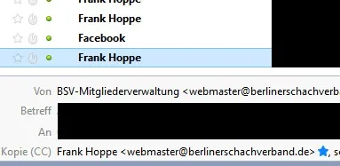

    Offensichtlich seit dem letzten Update zeigt TB in der Liste der E-Mails in der Von-Spalte den im Konto gespeicherten Namen an. Wie kann ich das wieder zurückstellen, damit hier der From-Eintrag aus der E-Mail angezeigt wird?
    Bsp.: Im Konto für webmaster@domain.de habe ich als Namen "Frank Hoppe" gespeichert. Kommt nun eine E-Mail von z.B. "Web-Benachrichtigung <webmaster@domain.de>" (im From-Eintrag) steht nicht mehr "Web-Benachrichtigung <webmaster@domain.de>" in der Von-Spalte, sondern "Frank Hoppe". Das erschwert beträchtlich das Verschieben von Mails, weil mir die Von-Spalte für das Verschieben sehr wichtig ist, aber im Moment darüber nicht mehr möglich ist.

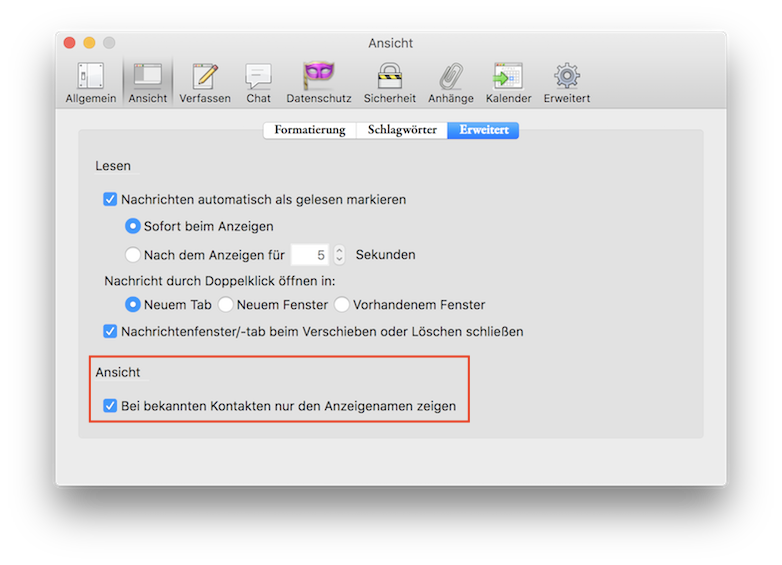

    Du kannst folgendes versuchen:
    in Extras > Einstellungen > Ansicht > Erweitert > Ansicht gehen und den Haken in dem Feld entfernen, das in meinem Screenshot rot umrandet ist. Diese Einstellung gilt aber nicht nur für ein Konto, sondern für alle Konten in diesem Thunderbird-Profil.

    • 29. Juni 2019 um 17:35
    Ich kann mir überhaupt nicht vorstellen, wie die "Von" Spalte durch die "Konto" Spalte ersetzt wird. Bist du schon die Einstellungen von CB durchgegangen, ob sich da etwas geändert hat?
    Du verstehst das falsch. Nicht die Von-Spalte wird ersetzt, sondern der Inhalt der Von-Spalte:
    In der Liste oben - also die Von-Spalte - steht jetzt "Frank Hoppe" statt "BSV-Mitgliederverwaltung". Da webmaster@berlinerschachverband.de wahrscheinlich im Adressbuch mit Namen "Frank Hoppe" drinsteht, wird mein Name angezeigt.
    In der Voransicht der E-Mail darunter ist alles in Ordnung.
    Schalte ich CardBook ab, erscheint das gewünschte "BSV-Mitgliederverwaltung" in der Von-Spalte.
