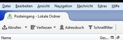

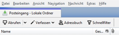

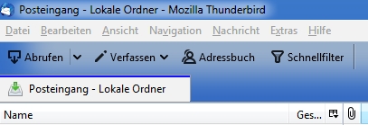

    • July 20, 2019 at 7:56 PM
    Ne das Add-On hatte ich bisher noch nicht installiert.
    Aber auch wenn ich ein neues Profil erstellte, ist die Tableiste ganz oben, was ich nicht will.
    Zur Verdeutlichung nochmals Bilder:
    So war es in FF 52 (und so sollte es wieder aussehen)
    So ist es in FF60 (ohne Add-On)
    Und so ist es mit FF60 und dem Add-On
    Also mit dme Add-On ist die Leiste zwar unten, aber sie sollte direkt unter der Menüleiste stehen.

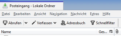

    • July 21, 2019 at 4:05 PM
    Mit dieser Änderung in der userChrome.css funktioniert es.
    Tab-Leiste unten anordnen!
    Trotzdem seltsam warum es unter Win 10 auch so funktioniert.
