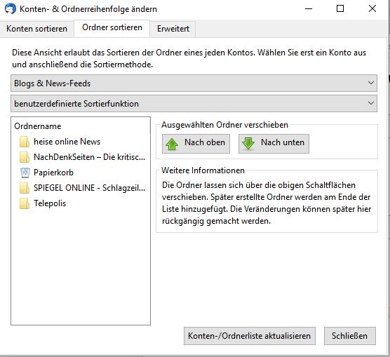

    Hallo Foristen,
    Blogs and Newsfeeds stehen bei mir unter einer langen Reihe von lokalen Ordnern, was sie aber nicht sollten. Mit dem Addon "Manually sort folders" wollte ich das gerne ändern, doch ohne Erfolg. Wenn ich nach der Installation des Addons unter "Extras ->Konten- & Ordnerreihenfolge ändern" aufrufe, erscheint nicht die komplette Aufstellung der Ordner. :wall:
    Wie müsste ich zielführend vorgehen?

    Dein Bildschirmausdruck zeigt als aktiven Reiter [Ordner sortieren]. Es ist deshalb nicht ganz klar, was Du alles "getan" hast.
    "Blogs & News" dürfte von MSF wie ein Konto behandelt werden. Folgende Vorgehensweise sollte meines Erachtens funktionieren:
    a) Den Reiter [Konto sortieren] anwählen.
    b) Dort "Blogs & News" an die von Dir gewünschte Position verschieben.
    c) In MSF aktualisieren und schließen.
    d) Thunderbird beenden und neu starten.
    Sind dann die Änderungen in Deinem Sinne vollzogen?

    Das Problem für mich ist, dass gar nicht alle Ordner angezeigt werden, sondern nur "Blogs & News Feeds" mit den Unterordnern (wie auf dem Screenshot zu sehen). Da kann ich dann zwar die Unterordner nach oben/unten schieben, aber nicht die entscheidende Positionsänderung vornehmen, also "Blogs & News Feeds" mit dem gesamten Inhalt ganz
    nach oben schieben.

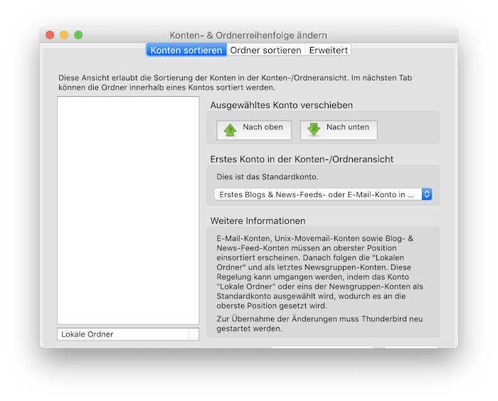

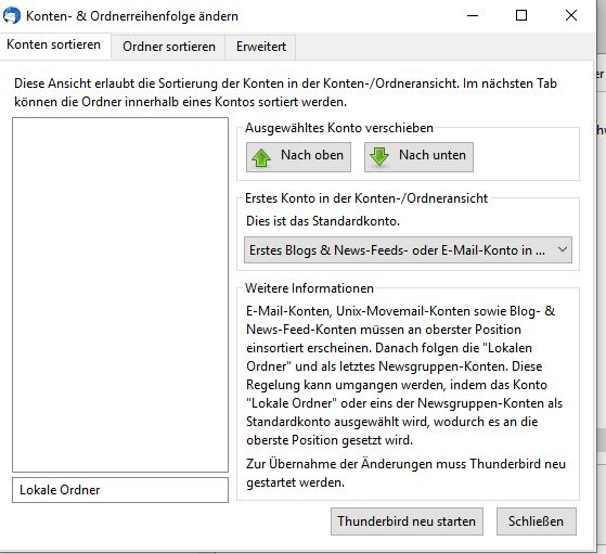

    Ja, ich habe das versucht. Aber ich kann nicht anders antworten, weil ich nur sehe, was ich jetzt im Screenshot zeige:
    Am unteren Ende wird nur "Lokalere Ordner" angezeigt...
    Ich habe schon verstanden, dass du im Moment die Situation nicht simulieren kannst.
    Vielleicht das Addon entfernen und noch einmal neu installieren?

    • 30. Juli 2019 um 16:36
    Hallo mgraeme,
    danke für Deine Rückmeldung und den weiteren Bildschirmausdruck.
    Hier müsste Manual Sort Folders Deine Konten abbilden, was offensichtlich nicht passiert. Dass hier überhaupt nichts angezeigt wird, deutet meines Erachtens darauf hin, dass eventuell etwas mit "Deiner" Version der Erweiterung nicht stimmt.
    In ca. einer Stunde bin ich wieder an einem Rechner mit Donnervogel und kann das dann testen. Wenn Du solange warten kannst ... ansonsten soll zwischenzeitlich ein anderer Helfer einspringen.

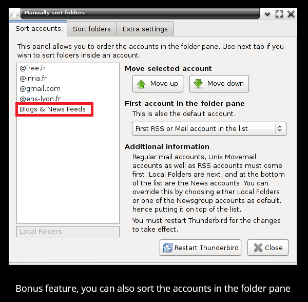

    bin auch mal gespannt, was Dir der Entwickler antwortet. Wenn ich mir den Bildschirmausdruck auf der Beschreibungsseite der Erweiterung ansehe, dann müsste das Verschieben eigentlich funktionieren:
    "Blogs & News Feeds" ist da ja zusammen mit E-Mail-Konten gelistet. Und alles, was gelistet ist, müsste ja auch verschiebbar sein.

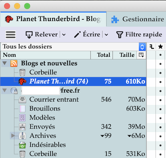

    Bei mir funktioniert es in der französischen Version von TB 60.8.0.

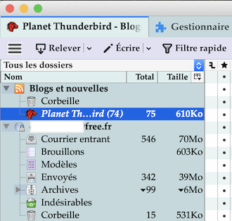

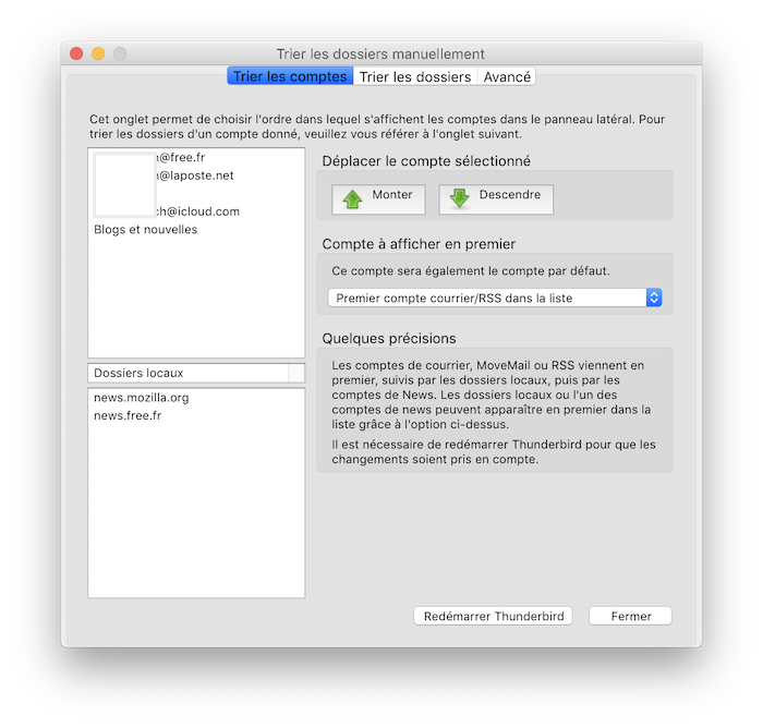

    Zunächst ein Screenshot des Fensters "Konten & Ordnerreihenfolge ändern" (nach dem Erstellen des Blog&Feed Kontos stand dieses an unterster Stelle in der Konten/Ordnerliste) :
    Danach habe ich das Blog-Konto durch mehrfaches Klicken auf den Aufwärts-Pfeil nach oben an die erste Stelle gerückt und TB neu gestartet :
    Das Blog-Konto ist nun tatsächlich an die erste Stelle gerückt.

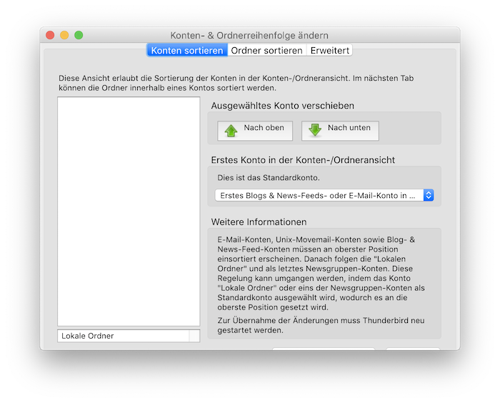

    Das merkwürdige ist aber, dass ich die selbe Aktion gestern in einem Testprofil durchgeführt, ebenfalls mit der französischen Version von TB. Auch hier war das Ergebnis das selbe wie in den beiden oberen Screenshots gezeigt. Danach habe ich das Blog-Konto wieder gelöscht, TB in Deutsch neu gestartet (das Sprachpaket de.xpi ist dort installiert) und das Blog-Konto neu angelegt. Diesmal ist das Fenster "Konten & Ordnerreihenfolge ändern" aber leer und die Erweiterung funktioniert nicht mehr:

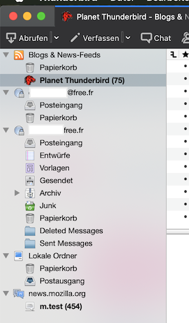

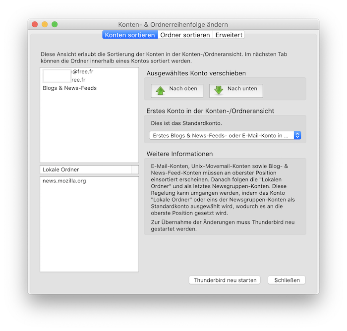

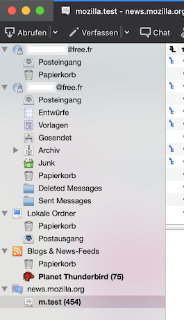

    • 1. August 2019 um 10:40
    muss ich erst weitere Tests mit der deutschen TB-Version in einem neuen Profil durchführen.

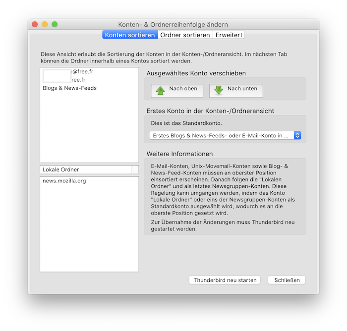

    Inzwischen habe ich diese Tests in einem neuen Profil mit der deutschen Version von TB 60.8.0 (Mac) gemacht. Die einzigen installierten Add-ons sind Lightning und Manually Sort Folders 1.2.1.
    Nach dem Erstellen von einem POP- und einem IMAP-Konto habe ich zunächst ein "Blog & News-Feeds"- Konto angelegt und danach noch ein Newsgruppen-Konto.
    Zu diesem Zeitpunkt war die Ansicht in der Konten/Ordnerspalte die folgende:
    Beim Öffnen des Fensters "Konten- und Ordnerreihenfolge ändern" > "Ordner sortieren" hatte ich diese Ansicht:

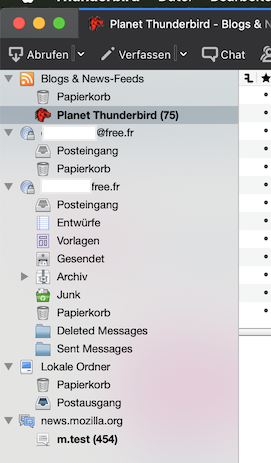

    In diesem Fenster habe ich das Konto "Blog & News-Feeds" durch zweimaliges Klicken auf den Aufwärtspfeil an die erste Stelle gerückt und TB neu gestartet.
    Die neue Ansicht in der Konten/Ordnerliste sah dann erwartungsgemäß so aus:
    Fazit: ich konnte das in diesem Thema beschriebene Problem nicht nachvollziehen.
    Das "Blog & News-Feeds" Konto lässt sich bei mir nach oben verschieben, allerdings nur an die erste Stelle aller Konten, nicht in eine Position inmitten der E-Mail-Konten.
