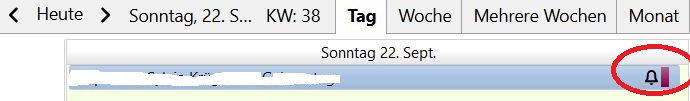

    Ok, habe mich wahrscheinlich undeutlich ausgedrückt.
    In der Terminvorschau (rechte Seite d. Bildschirms) ist bei manchen Terminen an der rechten Seite ein farblicher Balken angezeigt.
    Bei anderen Termin, die auch eine farbliche Markierung / Kategorie haben, wird dieser farbliche Streifen weder in der Vorschau noch im Termin angezeigt.

    ich habe mir mal erlaubt, den Systeminfobereich bei ingolfomas zu kopieren und ihn auf mein System angepasst.
    Bei mir sieht es genau so aus wie auf den Screenshots von ingolfomas. Ich habe leider auch noch keine Lösung gefunden und würde mich über Infos und Hilfe freuen.

    Hallo HerrBraun1982,
    es gibt ein Update auf 68.1.1.
    Nachdem ich dieses installiert habe, sind die Farben der Kategorien in Lightning bei mir wieder vorhanden.
