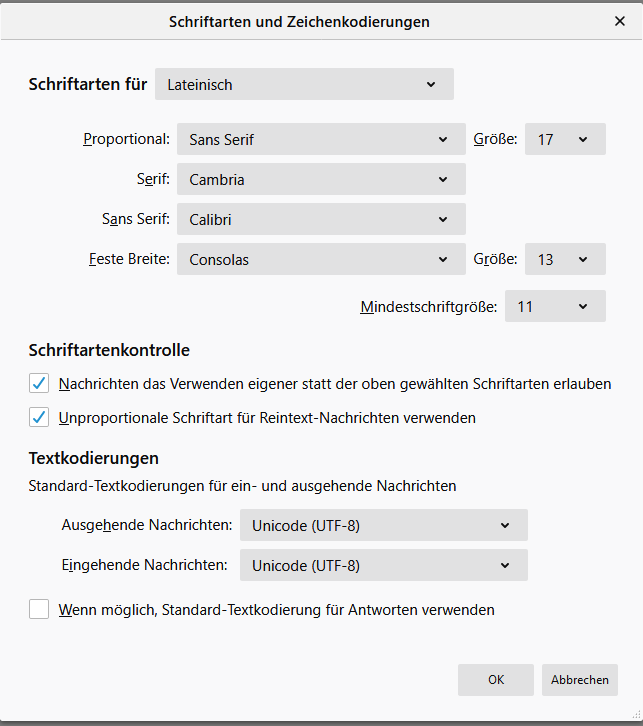

    gibt es eine Beschreibung, in der die Schriftarten und Zeichencodierungen erläutet werden? Ich frage, weil ich die einzelnen Punkte nicht verstehe.
    Die Einstellungen sehen bei mir so aus:

    ich verstehe diese Menüseite auch nicht komplett, weil es ihr irgendwie an Logik fehlt. . Würdest du mich aber gezielt fragen, was du haben möchtest oder was du nicht verstehst, könnte ich dir vielleicht weiterhelfen.

    im Wesentlichen meine ich die sieben Optionen, die unter Schriftarten für angeboten werden.

    bitte erkundige dich im Internet, was Zeichenkodierungen sind. Nur so viel: das hat nichts mit Schriftarten zu tun sondern ist eine Norm, mit deren Hilfe Thunderbird eine korrekte Darstellung des Nachrichtentextes erzielen kann. Schreibt der Absender in Unicode und steht das auch in der Deklarierung (Quelltext (Strg+U), liest Thunderbird diese und kann nur so erkennen, dass Unicode der richtige Zeichensatz ist.. Heute wird meistens als Standardzeichenkodierung Unicode verwendet, welches sehr viele (60000) Zeichen enthält und fast universell verwendet werden kann.
    Wenn du nun auf der Seite ganz oben unter "Schriftarten für" auf den Pfeil klickst werden dir fast alle heute verwendeten Zeichensätze angezeigt. Vorteil: verwende ich verschiedene Sprachen, kann man für die jeweiligen Zeichenkodierungen jeweils andere Schriftarten benutzen. Ist für die meisten Benutzer uninteressant.
    In unserem Sprachraum sollte oben "Lateinisch" oder "andere Schreibweisen" eingestellt sein. Also so stehen lassen.
    Das erste Kästchen sollte angehakt sein, damit die Gestaltung einer Mail wie vom Absender gewünscht dargestellt wird. Würde der Haken fehlen, würde nach deinen Einstellungen dargestellt.
    Das zweite Kästchen ist nur wichtig, wenn du Reintext-Mals verwendest. Proportionale Schriften wie Arial sehen schön aus, haben aber den Nachteil, dass man sie nicht in Tabellen verwenden kann.
    Zahlen habe alle eine verschiedene Breite, so dass du schon bei einer einfache Addition die Zahlen nicht genau untereinander bekommst. Hierfür braucht man unproportionale oder auch Festbreitenschriften. Eine ist die schon eingestellte Courier News. Weitere: Consolas und Lucida.
    Das dritte Kästchen sollte nicht angehakt werden, weil du dadurch die Zeichenkodierung des Absenders veränderst und bei einer Antwort die Darstellung des Textes fehlerhaft sein kein. Das galt früher so.
    Ob das heute noch wichtig ist, weiß ich nicht, da sich allgemein die Darstellung von Mails sehr weit verbessert hat, auch wenn man von "genormten" Mails nicht sprechen kann.
    Das bezieht sich hauptsächlich auf die Verwendung von formierten Schriftarten, die man nur in HTML-Mails verwenden kann.
    Nun zu den vier auf der Seiten angezeigten Schriftarten:
    Was Sarifenschriften sind, steht hier:
    https://lyrik.antikoerperchen.de/blog/sonstiges…eskesans-serif/
    Wichtig sind hierbei die beiden unteren Auswahlfelder.
    Feste Breite ist die Schriftart, die du für Reintext-Mails verwendest. Das muss aber keine Festbreitenschrift sein, du kannst dort auch Arial o.a. einstellen (Proportionalschrift).
    Das dritte Auswahlfeld ist für HTML-Mails gedacht. Ich habe dort Calibri stehen.
    Die Schriftgröße wird hierbei vom ersten Auswahlfeld (Proportional) ganz rechts Größe eingestellt.
    Wenn du eine Seite zurück gehst also nach Extras > Einstellungen > Ansicht > Formatierung stimmt die dortige Einstellung mit der des dritten Auswahlfeldes unter Erweitert überein. Änderst du dort die Größe, ändert sich ebenfalls die Größe neben Proportional.
    Öffnest du jetzt ein HTML-Verfassenfenster (also das mit einem Formatierungsbalken) und schaust dir das linke Falldownmenü an und stellst es auf "vorformatiert" , sollten dort an oberster Stelle die gerade auf der Seite Zeichenkodierungen und Schriftarten eingestellten Schriftarten und -größen angezeigt.
    Und das ist der Punkt mit der Logik, weil ich keine direkte Übereinstimmung erkenne.
    Einen Punkt, den du unbedingt beachten solltest, ist die Mindestschriftgröße. Die ist nämlich in der Lage, die anderen Schriftgrößen u.U. zu überschreiben. Also immer, wenn es einem nicht gelingt, die richtige Schriftgröße einzustellen, an die "Mindestschriftgröße" denken.
