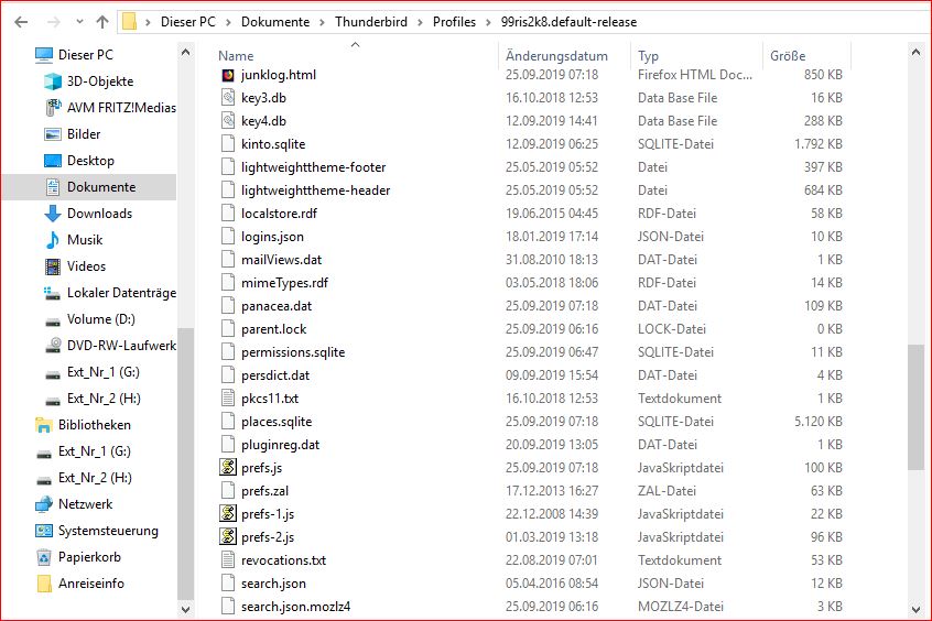

    habe begonnen Thunderbird zu deistallieren. Es lassen sich 409 MB nicht deistallieren.
    Im Profilordner befanden sich ja mehrere prefs.js Dateien. Kann ich die 1+2 löschen?
    Würde erst dann mit der Neuistallation beginnen. Welche Version? 60 oder 68?

    1.104
    12.291
    Das verstehe ich nicht. Was lässt sich denn nicht deinstallieren oder was verbirgt sich hinter den 409 MB?
    Versuchst du, das Programm Thunderbird zu deinstallieren oder das Profil?
    Wenn ich eine völlig neue Thunderbird-Installation vornehmen will, verschiebe ich hier unter macOS den kompletten Ordner "Thunderbird" aus der Benutzer-Library an einen anderen Ort. Bei Windows wäre das der Ordner "Thunderbird" in ..\AppData\Roaming\Thunderbird\ . Beim nächsten Start von Thunderbird wird dann eine neuer Ordner "Thunderbird" erstellt mit einer neuen profiles.ini Datei und einem neuen jungfräulichen Profil.
    Lösche die prefs-x.js Dateien, auch die prefs.zal. Aber sie haben ohnehin keine Wirkung mehr und sind auch nicht die Ursache deiner Probleme.
    Ich würde vorerst die Version 60.9.0 installieren und versuchen, ein neues funktionierendes Profil zu erstellen, wobei du den Inhalt deines alten Profilordners übernehmen willst wie du es in Beitrag #6 vorschlägst. Ob das funktioniert, kann ich nicht garantieren. Wenn nämlich das alte Profil schon faul war (oder inzwischen beschädigt worden ist), kann es schief gehen.
    Handelt es sich bei dem Profil 99ris2k8.default um dein altes Profil und wurde das im Screenshot gezeigte Profil 99ris2k8.default-release beim Update auf TB 68.1.0 erstellt? Wurde dabei der komplette Inhalt des alten Profils übernommen?
    Wenn du tatsächlich eine völlig neues Profil erstellen und die alten Daten übernehmen willst, dann würde ich den Inhalt des alten Profilordners kopieren. Vielleicht klappt es, vielleicht auch nicht....
