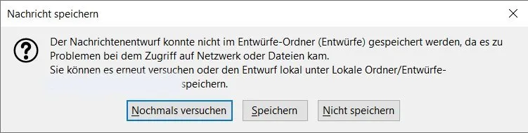

    Nach dem Umstellen meiner Konten von POP auf IMAP zeigt sich beim Erstellen von zu versendenden Mails unter Nutzung des Ordners Entwürfe folgendes:
    • Je nachdem wie lange ich an einer Mail schreibe, entstehen manchmal eine ganze Reihe Entwurfs-Mails zum gleichen Thema. Schaue ich diese einzeln an, zeugen diese von unterschiedlichen Schreibfortschritten.
    • Packe ich während des Schreibens Bilddateien dazu (lediglich 1 bis 2 MB), kommen Fehlermeldungen beim Abspeichern auf den Mail-Server.
    • Versende ich schließlich aus dem Schreibmodus heraus die Mail, kommt es immer wieder mal vor, dass die Mail dann zweimal im "Gesendet"-Ordner steht, obwohl sie nur einmal abgeschickt wurde.

    Ich habe zwei Konten (freenet und web.de). Bei beiden ist bereits Deine empfohlene Einstellung eingestellt ("anderer Ordner"), ohne dass ich dabei Hand angelegt hatte. Reine Text-Mails ohne Anhang funktioniert ja auch. Aber eine Mail mit Anhang mit nur 500 KB macht bereits Probleme. Nun habe ich mal die obere Option gewählt (Ordner in "Entwürfe" in:) und dort meine Mail-Adresse. Da geht gar nix. Selbst eine Mail mit einer einfachen Textzeile lässt sich nicht abspeichern. Nun habe ich Deinen weiteren Tipp getestet: Entwürfe lokal speichern. Über die Konteneinstellung kann ich zwar "lokaler Ordner" anwählen. Dort gibt es aber nur einen "Papierkorb". Obwohl es in der Grundansicht von TB im linken Fenster wenigsten noch den Ordner "Postausgang" gibt. Wenn allerdings das Abspeichern des Entwurfs mit dem 500 KB-Anhang zu lange dauert, bietet mir eine Fehlermeldung neben "Abbrechen" und "Nochmal versuchen" die Möglichkeit den Entwurf lokal abzuspeichern. Wenn ich dies wähle, bildet TB einen entsprechenden Unterordner im "Lokalen Ordner", allerdings ersetzt er das "ü" von "Entwürfe" im Ordnernamen mit kryptischen Zeichen. In diesem Ordner findet sich auch die Entwurfsdatei, die sich allerdings nicht öffnen lässt. Auch wenn ich den falschen Ordnernamen korrigiere, bildet TB einen neuen wieder falsch geschriebenen Ordner.
