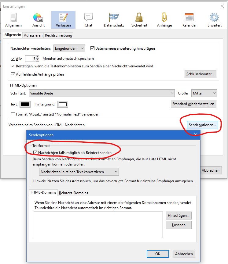

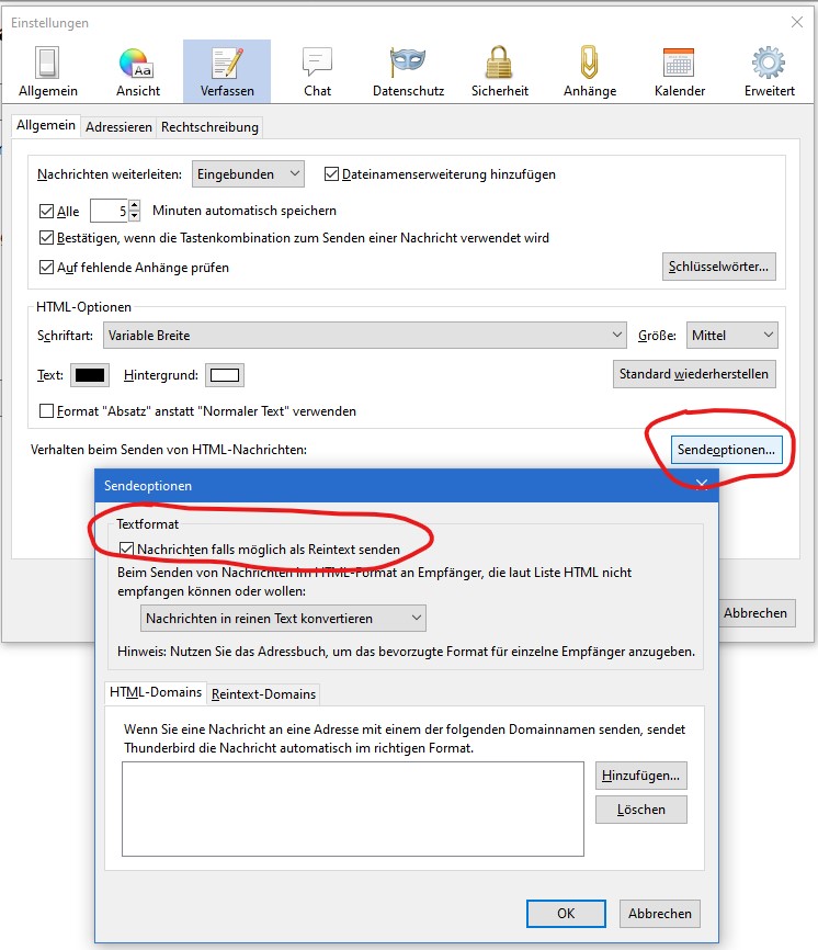

    ergänzend zu Sehvornix : die Mails enthalten aber schon Formatierungen? Was ist bei Dir in den HTML-Sendeoptionen eingestellt?
    Der Screenshot ist aus TB 60.9.1, sieht also bei Dir vermutlich etwas anders aus.

    • February 2, 2020 at 2:25 PM
    Hallo Schlingo,
    jawohl, Du hast die Lösung gefunden, danke vielmals! Ich hatte offenbar im ersten Rausch der Installation hier auf "nur als Reintext senden" geklickt.
    Jetzt ist alles gut, danke.
