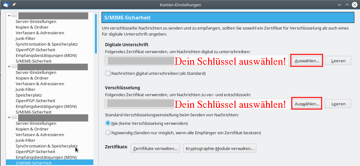

    Signieren musst Du ja mit dem öffentlichen Teil Deines privaten Schlüssels. Prüfe in [Bearbeiten]-[Konten-Einstellungen] die Auswahl der Schlüssel:

    ich habe und hatte in der von dir benannten Konfig mein Signatur Zertifikat und mein Verschlüsselungszertifikat ausgewählt.
