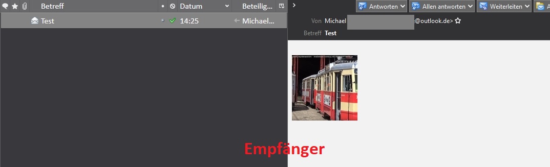

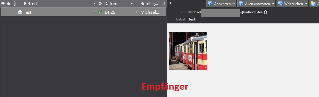

    Bei mir wird auch, ein im Fx per Kontextmenü "Bild kopieren" kopiertes Bild, im Verfassen und beim Empfänger als reine Grafik angezeigt, und nicht als Link oder dergleichen.

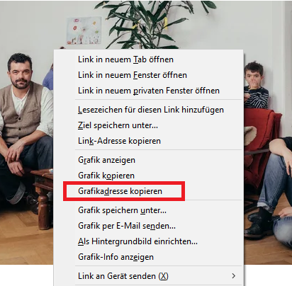

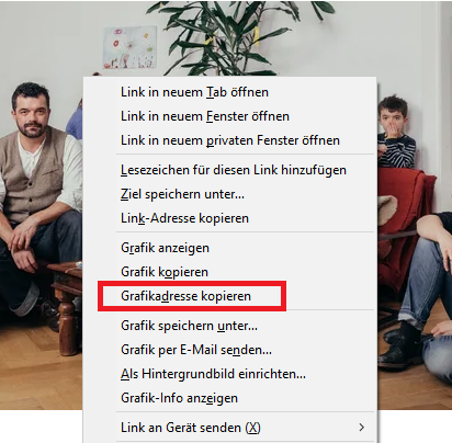

    könnte es nicht sein, dass Du versehentlich die Grafikadresse kopiert hast?:
    Ich persönlich bevorzuge in solchen Fällen "Grafik speichern unter", da ich ohnehin nur Reintextmails versende und in Reintext auf erhaltene E-Mails antworte, wo Bilder dann der zu versendenden E-Mail (oder Antwort-Mail) als Anhang beigefügt werden.
    Zitat von wowbagger
    Hab Ihr eigentlich eine ähnliche Konfiguration wie ich oder benutzt Ihr ein anderes Betriebssystem oder einen andere Fenster-Manager?
    Der Bildschirmausdruck (aus Firefox, Webseite von Zeit-Online) stammt von meinem Arbeitsplatzrechner, wo ich mit Windows 10 und Outlook unterwegs sein muss.
    Privat bin ich mit Linux openSUSE 15.1 Leap bzw. Linux Mageia 7.1 (beides 64-Bit) und Distributionsversionen des Donnervogels unterwegs.

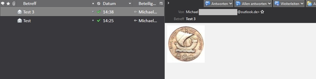

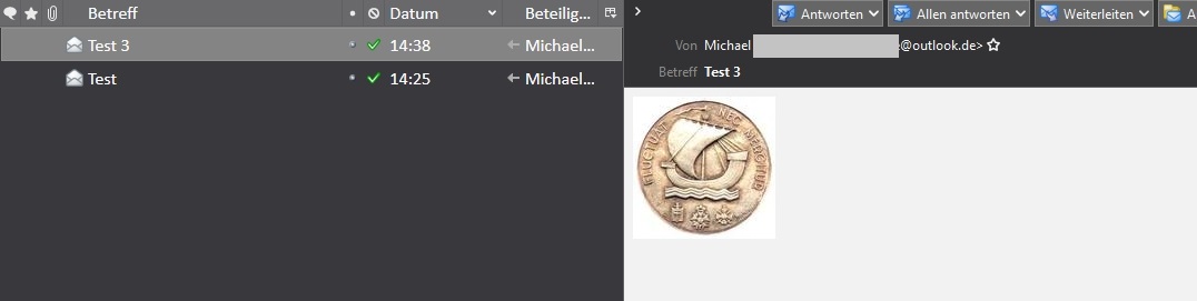

    • 5. März 2020 um 14:35
    Zitat von wowbagger
    Wenn ich z.B. eine Test-Email verfasse und in diesem Thread mein eigenes Profilbild und das Profilbild von Micha (MSFreak) kopiere und dann einfüge, dann wird mein Profilbild (SVG-Grafik) inline Eingebettet aber das Profilbild von Micha (JPEG) wird verlinkt.
    ... kann ich definitiv nicht bestätigen, egal was für ein Profilbild ich ( per "Bild kopieren" ) verschicke, es kommt beim Empfänger als eingebettete Grafik an und nicht als Link.
