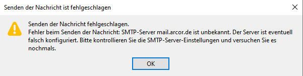

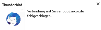

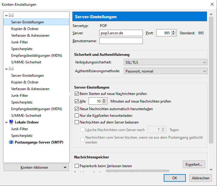

    Guten Tag liebes Forum.
    Seit ein paar Tagen kann ich mit TB mit Arcor.de über Unitymedia/Vodafone keine Mails mehr senden und empfangen.
    Die Fehlermeldung ist: Verbindung zum Server Pop3.arcor.de fehlgeschlagen
    und
    Fehler beim Senden der Nachricht: SMTP-Server mail.arcor.de ist unbekannt. Der Server ist eventuell falsch konfiguriert. Bitte kontrollieren Sie die SMTP-Server-Einstellungen und versuchen Sie es nochmals.
    Der Profilordner befindet sich auf der Partition D, die profiles.ini auf Partition C
    Das funktionierte seit Jahren zuverlässig.
    Bei den Ports für Postausgang und SMTP habe ich alle Szenarien ohne Erfolg durchgespielt.

    Was muss ich machen, um den Postein- und Ausgang mit Thunderbird wieder hinzubekommen?
    Danke

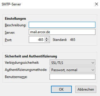

    • 30. April 2020 um 20:09
    udnaah,
    poste uns doch bitte mal deine SMTP-Servereinstellungen,
    also Servername, Port, Verschlüsselung und Authentifizierungsmethode beim Passwort.
    Der Benutzername ist xxxxxxxx@arcor.de ??

    • 30. April 2020 um 23:39
    Zitat von udnaah
    Die Servereinstellungen wurden mit meinem Notebook abgeglichen, Thunderbird funktioniert dort mit dem gleichen
    Profil, der Deskop nicht.
    Auf beiden Geräten ist jeweils das gleiche W10 und die gleiche TB Version installiert, geändert habe ich in den letzten Tagen nichts.
    Du machst also dort täglich einen Profilabgleich? Wie machst du diesen?
    Deine BS-Umgebung wird aber niemals die gleiche sein. Machst du ein Image deines Systems und spielst dieses auf einen anderen Computer ein, was meinst, wie lange es dauert, dass beide System nicht identisch sind? Ich würde sagen, dazu reichen Sekunden bis Millisekunden. Vermutlich ist das Image schon bei Beginn der Übertragung nicht mehr das gleiche. Auch wird es unmöglich sein Thunderbird selbst identisch zu halten.
    Woher weißt du, dass der Virenscanner Thunderbird nicht schon so verändert hat und dieses bei der Deinstallation nicht rückgängig gemacht hat? Virenscanner können sogar die Servereinstellungen so verändern, dass Thunderbird ohne Virenscanner gar nicht mehr funktioniert. Das war vor vielen Jahren mal Hauptthema bei uns im Forum.
    Mein Vorschlag: Füge mit dem Thunderbird-Profilmanager ein neues Profil hinzu explizit nur mit dem Arcor-Konto. Funktioniert es dort?
    schlingo,
    meine Servereinstellungen für Arcor SMTP sind:
    mail.arcor.de
    Port 587
    StartTLS,
    Passwort normal
    es funktionieren auch Port 465 bei SSL/TLS
